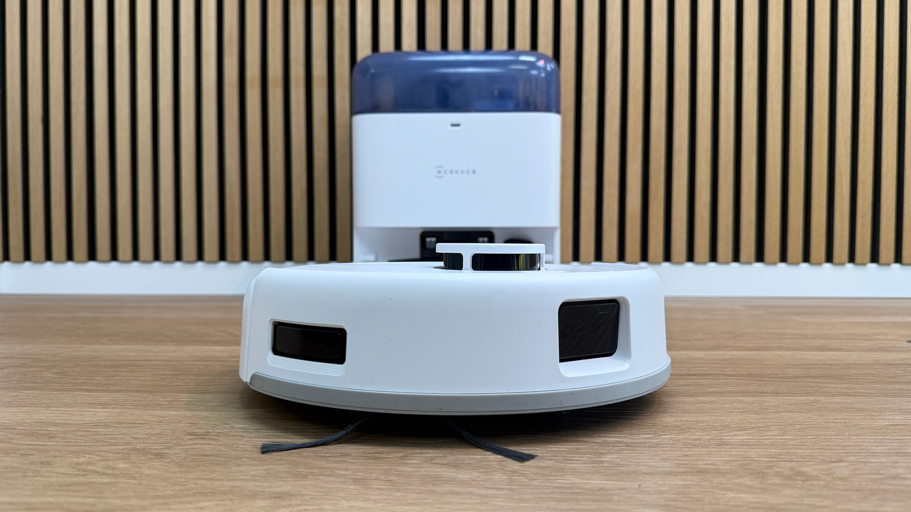

DESIGN & QUALITÄT | So sieht der ECOVACS DEEBOT mini aus
Ich kann bestätigen, dass der ECOVACS DEEBOT mini in Sachen Qualität kaum Abstriche macht. Lediglich die Bürstenaufhängung, die nicht schwimmend gelagert ist, wirkt etwas weniger gut verarbeitet. Ansonsten ist der kleine Saugroboter robust gebaut und gibt zu keiner Zeit ein Knarren oder Klappern von sich. Genauso verhält es sich auch mit der Station und mit dem aufgesetzten Wassertank.
Oberseite | Mit praktischem Haltegriff
Auf der Oberseite des ECOVACS DEEBOT mini befindet sich ein federnd gelagerter Laserturm und ein praktischer, ausklappbarer Haltegriff. Mit diesem Griff könnt ihr den Roboter leicht von A nach B transportieren, was angesichts seines ohnehin geringen Gewichts zusätzlich erleichtert wird.
Zwischen dem Laserturm und dem Griff befinden sich zwei physische Tasten, über die folgende Aktionen manuell ausgelöst werden können:
  • Power: Ein- und Ausschalten bzw. Reinigung starten oder pausieren
  • Home: Rückkehr zur Ladestation
Zwischen dem Laserturm und dem Griff befinden sich zwei physische Tasten.
Front, Seite, Heck | Das findet ihr ringsum
Die Vorderseite des ECOVACS DEEBOT mini zeigt den bekannten Bumper, den alle Saugroboter besitzen. Ein kleines Sichtfenster im Bumper beherbergt die Obstacle Avoidance. Seitlich gibt es einen Wandabstandssensor und am Heck findet man zwei Ladekontakte. Der kleine Roboter hat keinen Auffüllstutzen, da die Station ihn nicht betanken kann.
Das alles befindet sich ringsum des ECOVACS DEEBOT mini
