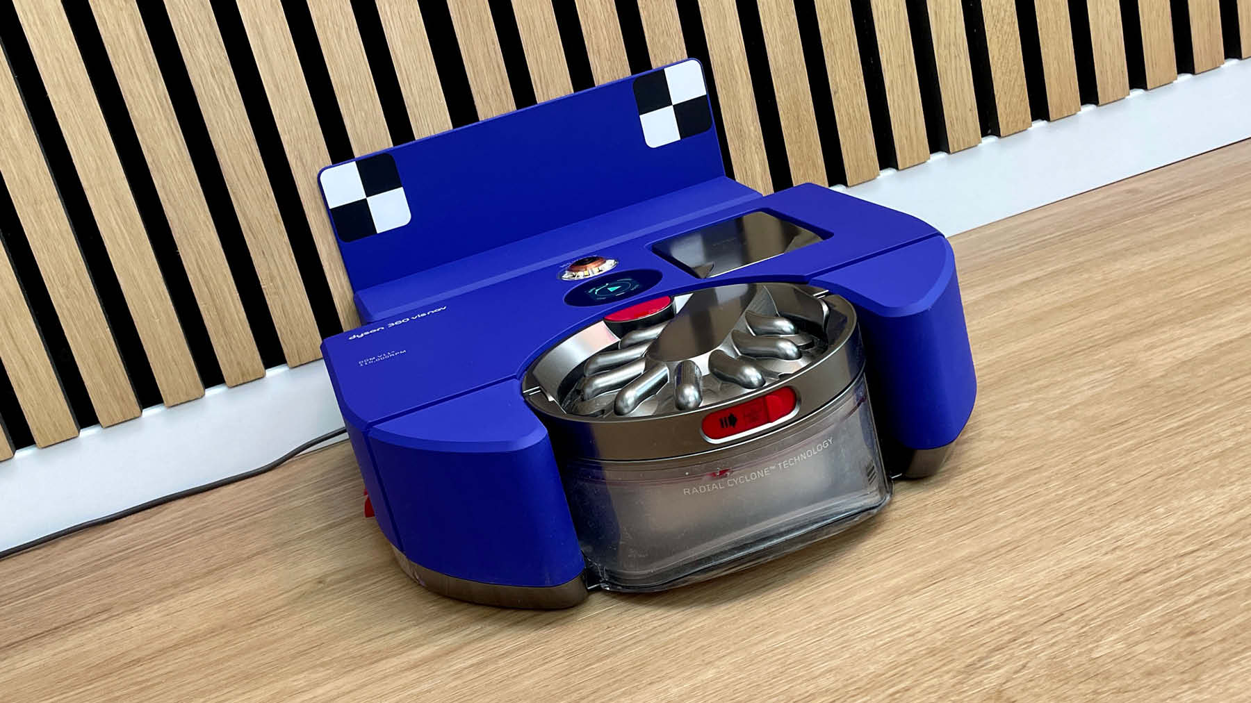

STAUBBEHÄLTER | Genial konstruiert
Der Staubbehälter ist der Höhepunkt des Saugroboters. Dieser wurde nämlich absolut genial konstruiert. Durch das Drücken der roten Taste auf der Oberseite kann man ihn einfach nach hinten herausziehen.
Der Staubbehälter des Dyson 360 Vis Nav kann per Knopfdruck nach hinten entnommen werden
Der Staubbehälter verfügt über einen Tragegriff, an dem die Öffnungsmechanik sitzt. Zieht man diesen roten Schalter zur Seite, so öffnet sich die transparente Klappe des Staubbehälters und entleert diesen. Dazu fährt das Innenleben etwas heraus, sodass sich kein Schmutz mehr an dem metallenen Sieb im Inneren festsetzen kann.
Der genial konstruierte Staubbehälter hat am Griff einen Schalter, mit dem man den Staubbehälter öffnet
Man kann den Staubbehälter komfortabel auseinanderbauen, indem man einen weiteren kleinen roten Knopf drückt. So lässt er sich leicht von Verunreinigungen säubern. Zudem ist eine Zyklontechnologie im Behälter verbaut worden, die stets dafür sorgt, dass die Saugleistung auch bei einem vollen Behälter immer konstant hoch ist.
Im Inneren des Behälters verbirgt sich die Zyklontechnologie.
Ich habe selten einen so genial konstruierten Staubbehälter gesehen. Die Leichtigkeit dessen Funktion ist so komfortabel, dass man eine Absaugstation fast gar nicht mehr vermisst.
Der Staubbehälter ist schon fast das Highlight des Dyson 360 Vis Nav
