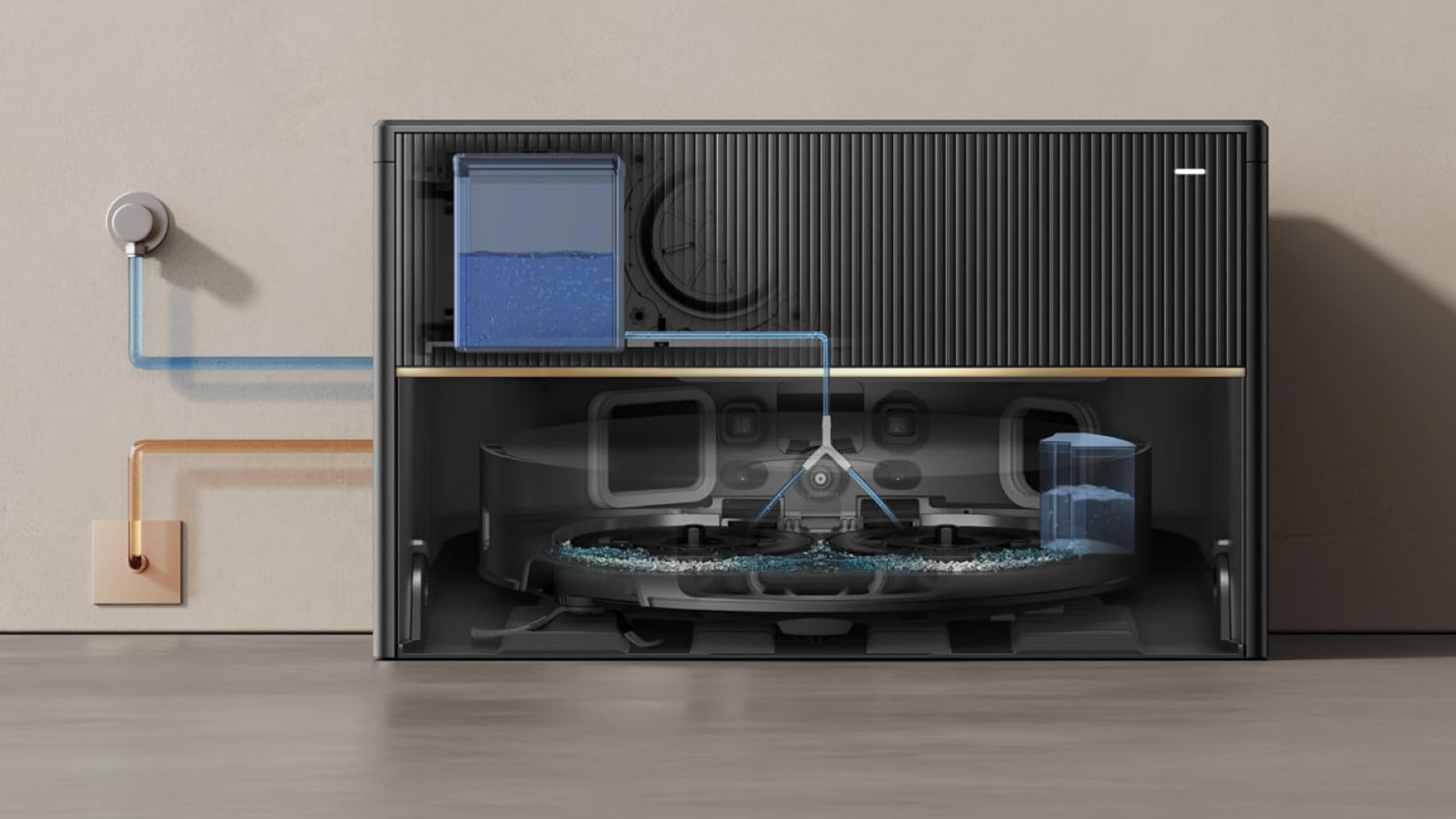

REINIGUNGSSTATION | Die kompakte Variante mit Festwasseranschluss
Die Station ist das Herzstück des Dreame X50 Master-Konzepts: Mit nur 24,9 cm Höhe passt sie unter viele Küchenzeilen, Waschbeckenunterschränke oder in Hauswirtschaftsräume. Dabei verzichtet sie auf kein einziges Feature der großen Tankstation des X50 Ultra Complete – Moppwäsche, Trocknung, Absaugung, Reinigungsmitteldosierung und UV-Desinfektion sind alle vorhanden. Der Unterschied: Statt großer Tanks läuft das Wasser direkt aus und in die Leitung.
Die kompakte Reinigungsstation des Dreame X50 Master mit Festwasseranschluss

Moppwäsche | Es wird mit 80 °C Hitze gewaschen
Vor, während und nach jeder Reinigungsaufgabe werden die Wischmopps mit 80 °C heißem Wasser ausgewaschen, das beim X50 Master direkt aus der Frischwasserleitung kommt. Das anfallende Schmutzwasser wird unmittelbar in den Abfluss geleitet – kein Schmutzwassertank, kein manuelles Entleeren. Die Station erkennt stark verschmutzte Mopps und startet bei Bedarf einen weiteren Waschgang. Dabei gilt auch hier: Die tatsächlich an den Mopps ankommende Temperatur liegt in der Praxis unter den angegebenen 80 °C.
Die Mopps des Dreame X50 Master werden in der Station mit heißem Wasser aus der Leitung gewaschen
Abweichende Variante
Roboterwassertankbefüllung | Immer genug Wischwasser dabei
Auch der Dreame X50 Master verfügt über einen integrierten Roboter-Wassertank, der während der Reinigung die Wischmopps mit Frischwasser versorgt. Dieser Tank wird bei jedem Moppwaschgang direkt aus der Leitung befüllt – du musst nie manuell eingreifen. Die Reinigung läuft damit dauerhaft mit frisch versorgten Mopps.
Die Station des Dreame X50 Master füllt den Wassertank des Roboters automatisch aus der Leitung nach

Wasseranschluss | Ab Werk fest integriert
Das ist der zentrale Vorteil des Dreame X50 Master gegenüber dem X50 Ultra Complete: Der Festwasseranschluss ist standardmäßig im Lieferumfang enthalten – kein optionales Kit für rund 200 € extra. Das mitgelieferte Montagematerial (Schläuche, Adapter, Verbindungsstücke) reicht für gängige Standardinstallationen. Für den Frischwasseranschluss wird typischerweise ein T-Stück am Eckventil genutzt, der Abwasserschlauch wird in einen vorhandenen Siphon-Anschluss oder Bodenablauf geführt.
Wichtig: Die Station muss dauerhaft in der Nähe eines Wasseranschlusses stehen. Wer die Station also frei im Wohnbereich aufstellen möchte, ohne Zugang zu einer Wasserleitung zu haben, ist mit dem Dreame X50 Ultra Complete besser bedient. Das folgende Video zeigt das Wasseranschluss-System, das für den X50-Plattform konzipiert ist:

Muss ich beim Dreame X50 Master noch Wasser nachfüllen?
Nein. Der X50 Master bezieht Frischwasser direkt aus der Wasserleitung und pumpt das Schmutzwasser automatisch in den Abfluss. Du musst weder Frischwassertank befüllen noch Schmutzwassertank entleeren – das ist der zentrale Vorteil gegenüber dem X50 Ultra Complete.

Wie aufwändig ist die Installation des Festwasseranschlusses?
Das Montagematerial ist im Lieferumfang enthalten und reicht für gängige Standardinstallationen. Für den Frischwasseranschluss wird typischerweise ein T-Stück am Eckventil genutzt, der Abwasserschlauch wird in einen Siphon-Anschluss oder Bodenablauf geführt. Grundlegendes handwerkliches Geschick und ein freier Wasseranschluss in der Nähe sind Voraussetzung. In Einzelfällen können zusätzliche Adapter nötig sein.

Was macht die Station des Dreame X50 Master automatisch?
Die Station übernimmt Absaugung, Heißwasser-Moppwäsche mit bis zu 80 °C, Heißlufttrocknung, Roboterwassertankbefüllung direkt aus der Leitung sowie eine UV-Desinfektion. Da kein Schmutzwassertank entleert und kein Frischwassertank befüllt werden muss, ist der Wartungsaufwand minimal.
