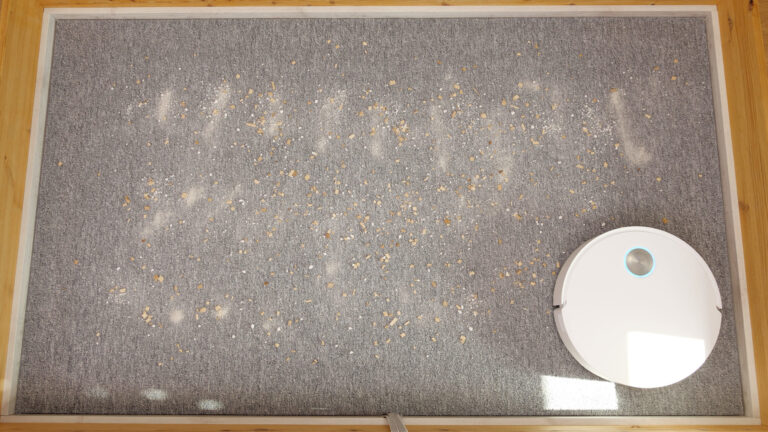

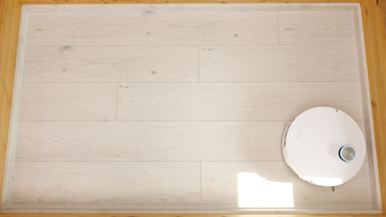

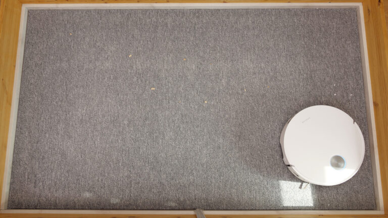

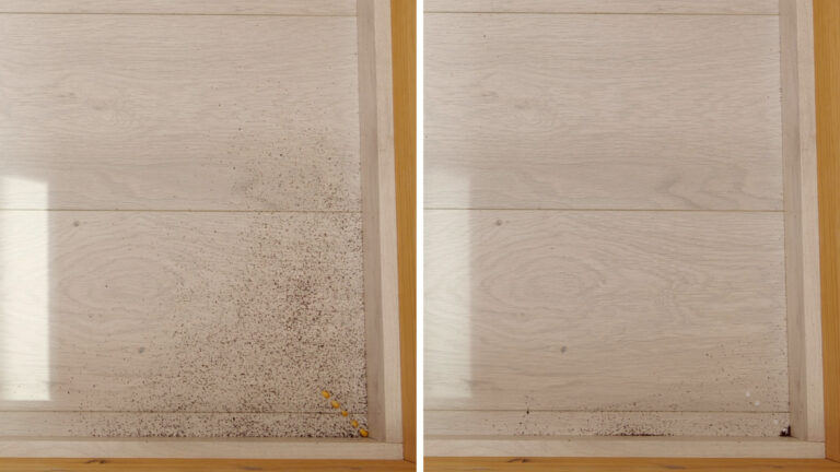

Note Saugen: 2,2 (Gut)

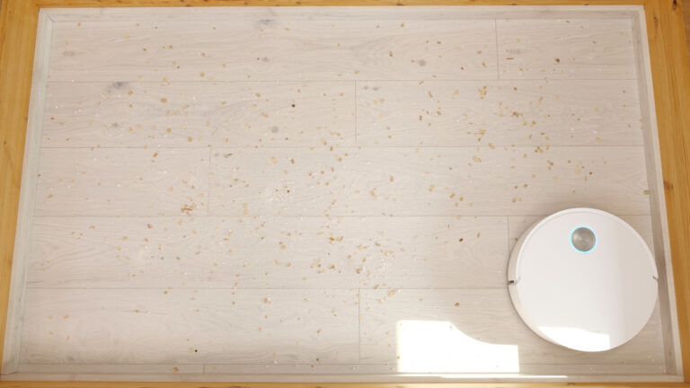

Saugleistung Laminat 99,72 von 100

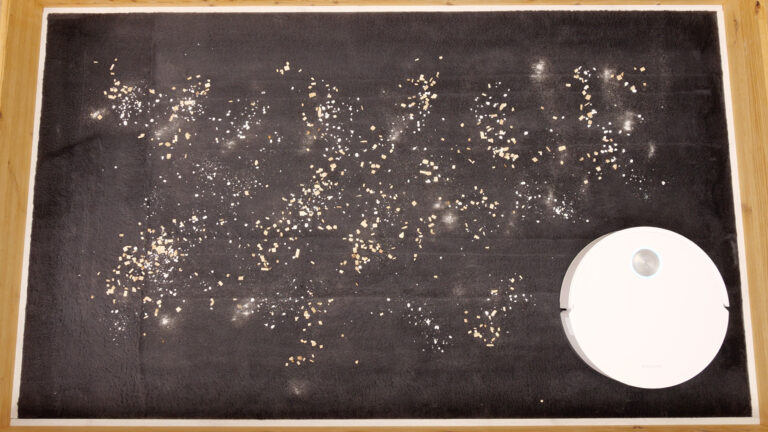

Saugleistung Teppich 75,83 von 100

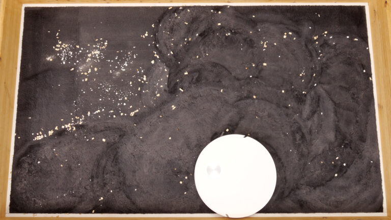

Saugleistung Teppich hoch 22,61 von 100
Saugleistung Haare Laminat 10 von 10
Saugleistung Haare Teppich 10 von 10
Saugleistung Haare Teppich hoch 6,8 von 10

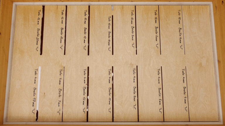

Fugen 5,5 von 56
Ecken Maiskörner 5 von 5
Ecken Kaffee 2,5 von 4

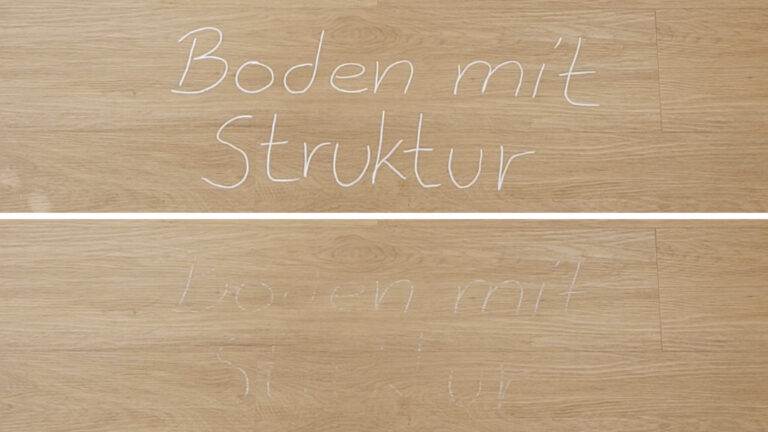

Note Wischen: 2,7 (Befriedigend)
Wischleistung Fläche Schmutz entfernen 3 von 4
Wischleistung Fläche Schmutz aufnehmen 2,5 von 4
Wischleistung Rand 3 von 4
Wischleistung Struktur aufnehmen 2 von 4

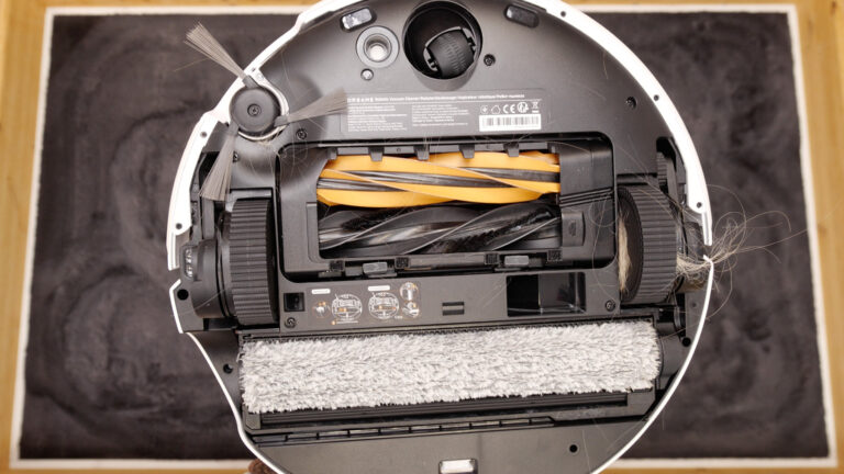

  • Saugleistung Haare Teppich hoch: 1 Punkt Abzug wegen verhedderns der Haare am Gerät

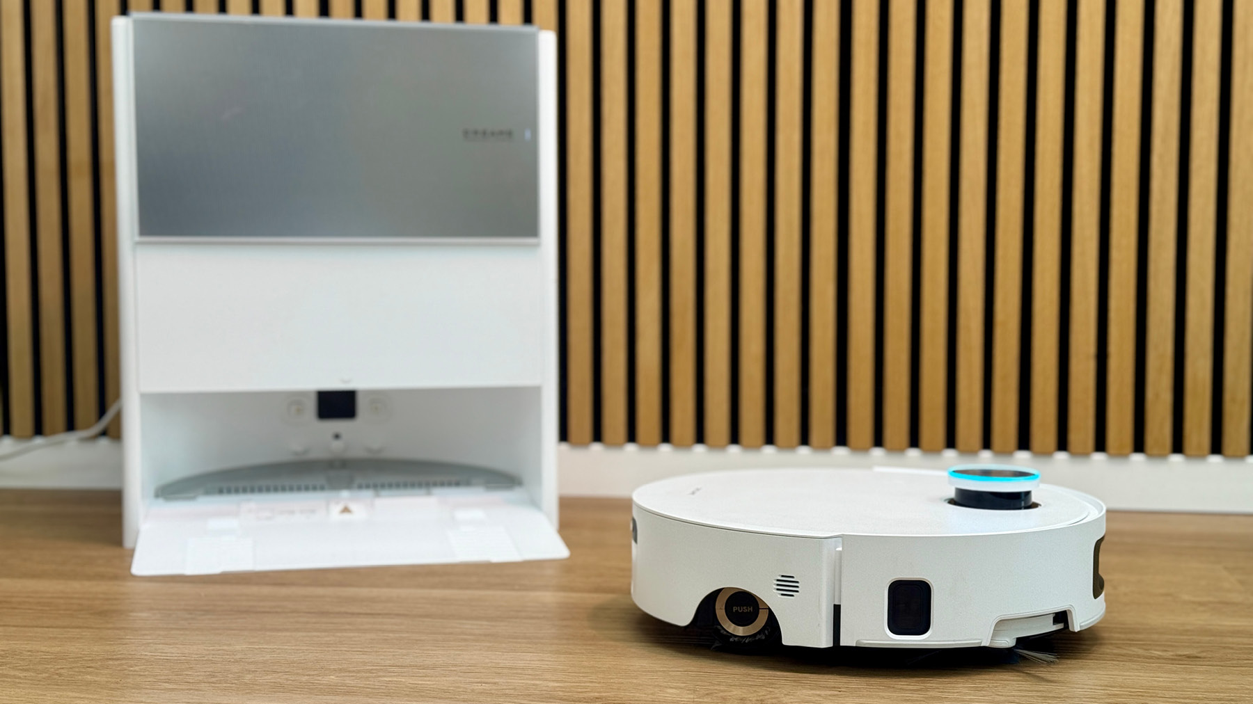

DESIGN & QUALITÄT | Optisch identisch mit dem Basismodell
Wie beim Basismodell basiert auch der Dreame Aqua10 Ultra Roller Complete auf derselben Plattform wie der Dreame X50 Ultra Complete. Der einfahrbare Laserturm reduziert die Bauhöhe auf 9,8 cm, sodass der Roboter problemlos unter flachen Möbeln reinigen kann. Verarbeitung und Materialqualität sind auf dem gewohnt hohen Dreame-Niveau.
So sieht der Dreame Aqua10 Ultra Roller aus
An der Vorderseite sitzen Bumper und Dual-Kamera für die Hinderniserkennung, seitlich ein Wandabstandssensor, am Heck der Schmutzwassertank mit Ladekontakten und Auffüllstutzen. Auf der Oberseite hebt sich das runde Bedienfeld bei der Reinigung an und gibt den Laserturm frei. Zwei Tasten starten die Reinigung oder schicken den Roboter zur Station zurück.
So sieht der Dreame Aqua10 Ultra Roller von allen Seiten aus

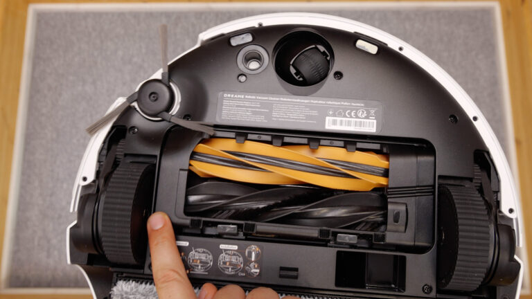

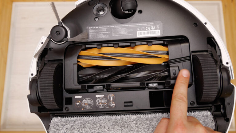

BÜRSTEN | Wartungsarm und stark in Ecken
Das Doppelwalzensystem in Schneckenform streift aufgewickelte Haare automatisch ab. In unserem Test hat der Roboter auf Hartboden und Teppich alle Haare vollständig aufgesaugt – nichts ist in den Bürsten hängengeblieben. Das ist eines der stärksten Ergebnisse, die wir in unseren Haarreinigungstests gemessen haben. Wer gezielt nach Modellen sucht, die besonders gut mit Tierhaaren umgehen, findet in unserem Ratgeber zu Saugrobotern für Tierhaare eine hilfreiche Übersicht.
Auf der Unterseite des Dreame Aqua10 Ultra Roller thront das Doppelwalzensystem

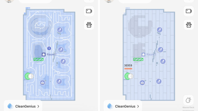

Bei der Navigation erstellt der Dreame Aqua10 Ultra Roller eine detaillierte Raumkarte
Die Karte lässt sich im Anschluss in einzelne Räume aufteilen und mit unterschiedlichen Reinigungsparametern belegen. Dadurch kann der Roboter zum Beispiel im Badezimmer intensiver wischen als im Flur. Wer außerdem wissen möchte, wie andere Modelle in der Navigation abschneiden, findet einen umfassenden Überblick in unserem Saugroboter Finder.

Beim Teppich zeigt sich das bekannte Bild: Kurzfaserige Teppiche reinigt er problemlos. Einen mittelfaserigen Teppich hat er zur Hälfte umgefaltet, weil die Wischrolle kurz hängenblieb. Den langfaserigen Teppich hat er dank Chassis-Lift und anhebbarer Seitenbürste zwar gereinigt, aber deutlich langsamer als auf Hartboden.
Das sind die vier ausgelegten Teppiche im Testareal, die der Dreame Aqua10 Ultra Roller befahren muss
Die Teppichreinigung des Dreame Aqua10 Ultra Roller

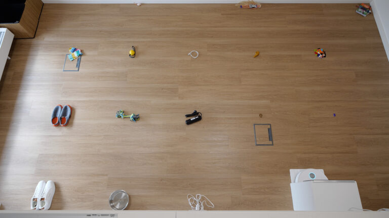

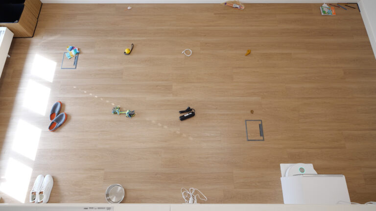

HINDERNISSE | Dual-Kamera mit Nachtlicht-LED
An der Front sitzen zwei Kameras mit einer Nachtlicht-LED für zuverlässige Erkennung auch bei schlechten Lichtverhältnissen. In unserem Hindernistest hat er solide abgeschnitten: Die meisten Alltagsobjekte hat er erkannt und umfahren. Den Malblock am Anfang mochte er nicht, die Katzenmaus hat er leicht verschoben, die Klemmbausteine überfahren. Hundehäufen hat er ausnahmslos ausgewichen – das ist im Alltag mit Haustieren der wichtigste Wert.
Eine Dual-Kamera soll Hindernisse besser erkennen
Dreame Aqua10 Ultra Roller - Test Obstacle Avoidance
Dreame Aqua10 Ultra Roller - Test Obstacle Avoidance Ergebnis
Zum Ergebnisbild: Die Hinderniserkennung arbeitet auch bei schwachem Licht zuverlässig, weil das Nachtlicht die Kameraqualität konstant hält. Das ist besonders dann praktisch, wenn der Roboter morgens früh oder abends bei gedimmtem Licht reinigen soll.
Klettern | Spitzenwert im Klettertest
Mit ausfahrbaren Zusatzrädern und aktivem Chassis-Lift überwand der Roboter in unserem Test eine scharfe Kante von 4,7 cm Höhe – das ist zum Testzeitpunkt das beste Ergebnis, das wir in diesem Test gemessen haben. Dreame gibt für doppelstufige Hindernisse sogar eine Gesamthöhe von bis zu 8 cm an, was wir in unserem Test allerdings nicht selbst prüfen konnten.
Der Dreame Aqua10 Ultra Roller kann besonders hoch klettern
Der Dreame Aqua10 Ultra Roller hat eine scharfe Kante von 4,7 cm überwunden
Damit ist er besonders für Wohnungen geeignet, in denen es unterschiedlich hohe Türschwellen oder Übergänge zwischen Hartboden und Teppich gibt. Die ausfahrbaren Zusatzräder sind auch der Grund, warum er beim Überfahren von Teppichkanten deutlich stabiler wirkt als Modelle ohne diese Funktion.

Für den Saugtest verteilen wir unseren 100 g schweren Schmutzmix aus Vogelsand, Katzenstreu und Holzspänen im Testbereich. Die Saugkraft ist auf maximale Leistung eingestellt, die Grobguterkennung vorab aktiviert.
Den Dreame Aqua10 Ultra Roller Complete jetzt günstig kaufen:
Preise aktualisiert 27.05.26
Hartboden | Fast vollständige Schmutzaufnahme
Auf Hartboden hat der Roboter von 100 g Schmutzmix beeindruckende 99,72 g aufgesaugt – das Testareal war nahezu vollständig sauber. Die Grobguterkennung sprang direkt zu Beginn an und ließ ihn den verschmutzten Bereich besonders gründlich bearbeiten. Das ist ein hervorragender Wert, der zeigt, dass die 30.000 Pa Saugkraft im Praxistest tatsächlich wirksam sind.
Dreame Aqua10 Ultra Roller - Die ermittelte Saugleistung auf Hartboden
Teppichboden | Solide Leistung auch auf Polster
Auf Teppich hat er von 100 g immerhin 75,83 g entfernt. Die Grobguterkennung sprang hier nicht an. Das Ergebnis bewegt sich auf dem Niveau anderer Topmodelle – auch wenn es deutlich unter dem Hartbodenwert liegt. Dennoch ist das für diese Geräteklasse ein ordentlicher Wert.
Dreame Aqua10 Ultra Roller - Die ermittelte Saugleistung auf Teppichboden
Haare | Vollständige Aufnahme ohne Verheddern
Auf Hartboden und Teppich haben wir je 1 g Echthaare unterschiedlicher Länge verteilt. Auf beiden Bodenarten hat der Roboter sämtliche Haare aufgesaugt – nichts ist in den Bürsten hängengeblieben. Das schneckenförmige Doppelwalzensystem zeigt hier klar seine Stärken und macht den Roboter zu einer guten Wahl für Haushalte mit langen Haaren oder Tierhaar.
Dreame Aqua10 Ultra Roller - Die ermittelte Saugleistung von Haaren
Dreame Aqua10 Ultra Roller - Die ermittelte Saugleistung von Haaren - Ergebnis

Die meisten Verschmutzungen hat der Roboter sauber entfernt. Hartnäckige Flecken wie Kaffee, Ketchup und Kreidestift auf strukturiertem Boden waren noch leicht sichtbar. Das Gesamtergebnis liegt spürbar über dem Niveau klassischer Saugroboter mit rotierenden Mopps, weil die Wischwalze Schmutz nicht verteilt, sondern aufnimmt.
Der Dreame Aqua10 Ultra Roller konnte viele Verschmutzungen fast restlos entfernen

Ein nachgewischtes feuchtes Tuch zeigte einen leichten Schmutzschleier auf dem Boden. Im Vergleich zu Geräten mit rotierenden Wischmopps ist das aber kaum der Rede wert – diese hinterlassen in der Regel deutlich mehr. Insgesamt ist das Wischergebnis für einen Saugroboter beachtlich gut.
Auch bei der Aufnahme des Schmutzes hat der Dreame nur einen leichten Schleier auf dem Boden hinterlassen

Karte
Kartenerstellung Die erste Reinigung erstellt eine detaillierte Raumkarte des Haushaltes
Kartenbearbeitung Die Karte kann in einzelne Räume eingeteilt und mit verschiedenen Parametern bestückt werden.
Karten-Backup Nach Erstellung der Karte kann diese gespeichert werden.
Mehrere Karten Der Saugroboter kann mehrere Karten speichern.
Kartenansicht Du kannst auswählen, welche Anzeigen auf der Karte aktiviert werden sollen.
3D-Karte Die Karte kann in einer 3D-Ansicht umgestellt werden.
Dreame Aqua10 Ultra Roller - App - Karte

Wickeln sich Haare in den Bürsten auf?
Nein. Das schneckenförmige Doppelwalzensystem ist für die Antihaaraufwicklung ausgelegt. In unserem Test auf Hartboden und Teppich hat der Roboter alle Haare vollständig aufgesaugt – nichts ist in den Bürsten hängengeblieben.
