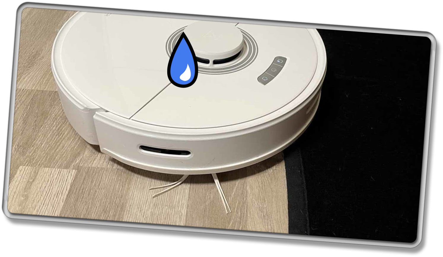

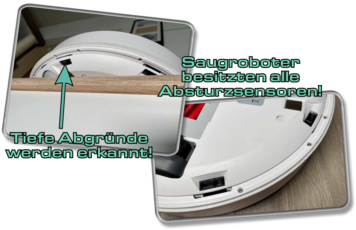

Jeder Saug-Wischroboter besitzt auf der Unterseite Absturzsensoren. Diese sind dafür gedacht, dass der Roboter nicht über herabfallende Kanten fährt und in die Tiefe stürzt. Zwar gibt jeder Hersteller in seinen Betriebsanleitungen an, dass man Treppenstufen oder Ähnliches absperren soll, aber das ist nicht unbedingt nötig. Dieser Hinweis schützt den Hersteller nur vor Verantwortung, wenn doch mal ein Roboter die Reise ins Tiefe wagt oder die Absturzsensoren nicht ordnungsgemäß funktionieren. Die Absturzsensoren spielen die Haupttäter in der Frage, warum mein Saug-Wischroboter keinen schwarzen Teppich befährt. Doch warum ist das so?
Schwarz schluckt Licht
Wie wir alle wissen, reflektiert nicht jeder Farbton vollständig das Licht wieder. Das ist Physikalisch bedingt. Im Sommer merkt man oft, dass dunkle Oberflächen deutlich heißer werden als hellere. Ein Sommerurlaub in der Karibik am weißen Strand ist für die Füße deutlich angenehmer als ein Sommerurlaub auf Teneriffa mit schwarzem Sandstrand. Dieser lässt sich ohne Schuhe kaum begehen, da Verbrennungen vorprogrammiert sind. Das ist so, weil schwarz das Licht nicht oder nur schwierig reflektieren kann und die empfangene Energie sich in Form von Wärme wieder entlädt. Das ist ein völlig normaler physikalischer Vorgang, der einem Saug-Wischroboter ebenso zum Verhängnis werden kann.
Darum fahren Saugroboter nicht auf schwarzen Teppich

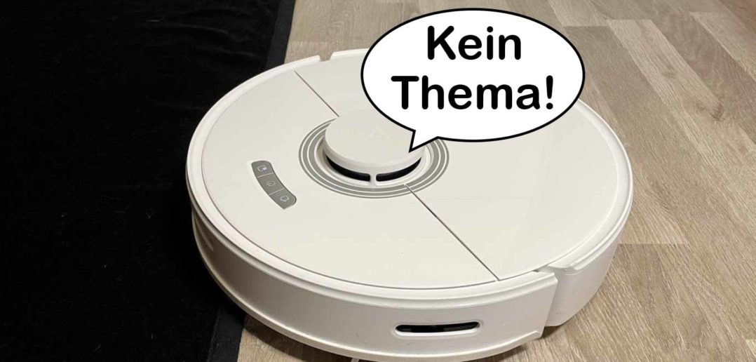

Der ausgegebene Infrarotlichtstrahl der Absturzsensoren benötigt eine Reflexion, um zu verstehen, dass Boden vorhanden ist. Wie wir nun wissen, schluckt dunkler Boden das Licht, wozu auch Infrarotlicht gehört. Somit kommt kein Signal mehr beim Roboter an und er denkt, Achtung, hier ist kein Boden mehr und dreht ab. In erster Linie möchte sich der Roboter vor einem Absturz schützen. Blöderweise besitzen immer mehr Leute dunkle bis schwarze Teppiche oder Hartböden, vor denen der Roboter zurückschreckt.
Dabei kommt es auch ganz stark auf die Schwärze des Teppichs an. Wenn auch nur eine kleine Reflexion vorhanden ist, dann befährt ein Saugroboter den Teppich. Der Untergrund muss schon sehr schwarz sein, damit ein Roboter ihn meidet.

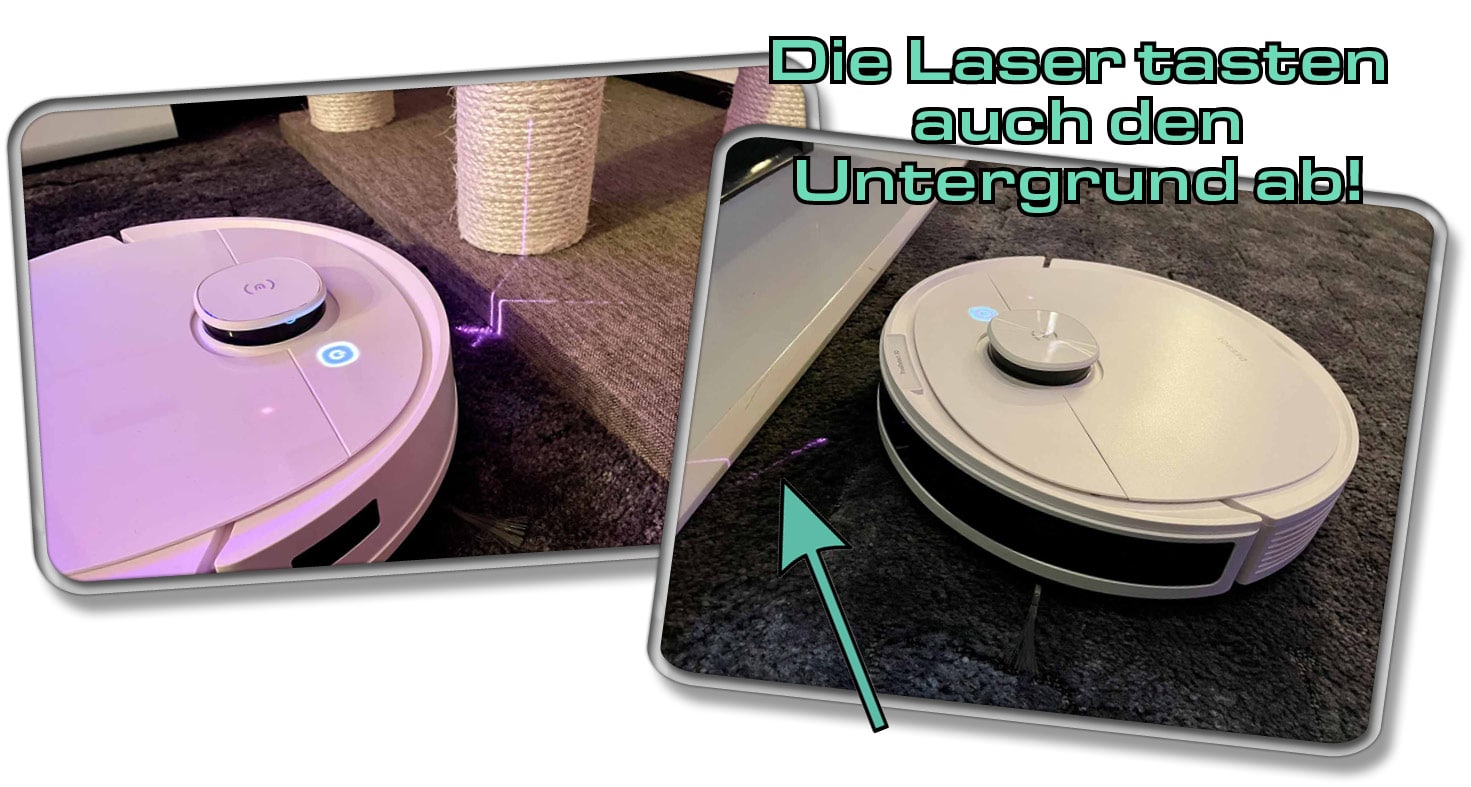

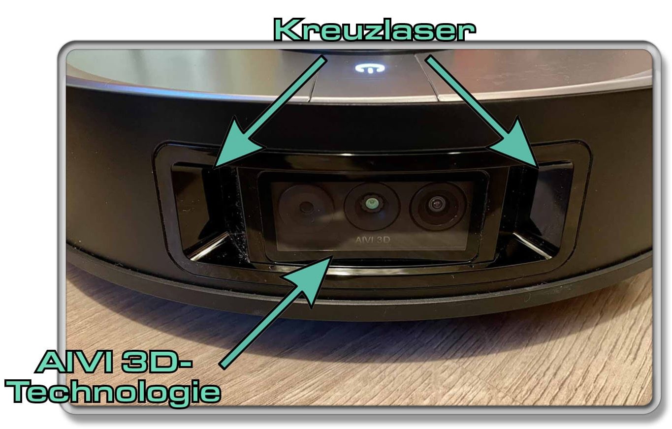

Es gibt tatsächlich Saugroboter, die es mit schwarzen Teppichböden oder Untergründen aufnehmen können. Viele moderne und neuere Geräte besitzen eine sogenannte Obstacle Avoidance. Das ist eine in die Front eingebaute Technik, die kleinste Hindernisse vor dem Roboter erkennen können. Es gibt jedoch verschiedene Arten dieser Technik und nicht jede erkennt schwarzen Teppich. Die Saugroboter, die noch am ehesten einen schwarzen Teppichboden erkennen können, sind diese, die eine Kreuzlaser-Technik verbaut haben.
Dabei wirft der Roboter aus seiner Front zwei Laserstrahlen aus, die sich überkreuzen und auch den Boden abtasten. So kann der Roboter genau erkennen, ob jetzt wirklich kein Boden mehr da ist oder ob es sich nur um eine schwarze Fläche handelt.
Jedoch stellt auch dieses System keine Garantie dar, dass der Roboter wirklich den schwarzen Teppich befährt. Dafür ist die Technik zum heutigen Stand (2022) noch nicht weit genug. Alternativ gibt es auch Saugroboter, die ihre Absturzsensoren ausschalten können, wie etwa der 360 S10. Diese relativ einfache Funktion ist jedoch nur selten bei Saugrobotern anzutreffen. Viel zu hoch ist die Angst davor, der Roboter könnte irgendwo herunterfallen.
Viele Modelle von Roborock und ECOVACS besitzen sehr starke Hinderniserkennungen, die sich TrueDetect 3D und ReactiveAI 2.0 nennen. Diese beinhalten die besagte Kreuzlaser-Technik.

  1. Schade, dass ihr mit keiner Silbe, Cover- Abdeckungen erwähnt werden, die man über die Sensoren unterhalb des Roboters kleben kann um somit jeden Roboter über schwarze Teppiche fahren zu lassen. Das geht jedoch nur, wenn man keine Treppen oder Abgründe in den eigenen vier Wänden hat.
