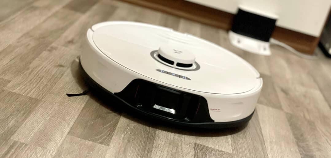

Aktuell kannst du den Roborock S8 bei Amazon, MediaMarkt und Saturn im Sonderangebot für 599 € bekommen! Zuschlagen lohnt sich!
Roborock S8 – Bei Amazon, MediaMarkt & Saturn für 599 €!
Du suchst einen brandneuen Saugroboter mit genialer Wischfunktion und zielsicherer Obstacle Avoidance? Na dann kannst du jetzt beim Kauf eines Roborock S8 ganze 100 € einsparen! Anstatt den 699 € UVP zahlst du bei MediaMarkt, Amazon und Saturn aktuell nur 599 € für den Spitzensauger!
Robrock S8 für 599 € bei MeidaMarkt!Roborock S8 für 599 € bei Saturn!
Wenn du dich für den Roborock S8 interessierst und wissen willst, welche Funktionen er dir bieten kann, dann schau gerne mal in unseren detaillierten Testbericht hinein oder schau dir das Test-Video meines Kollegen Karim an:
