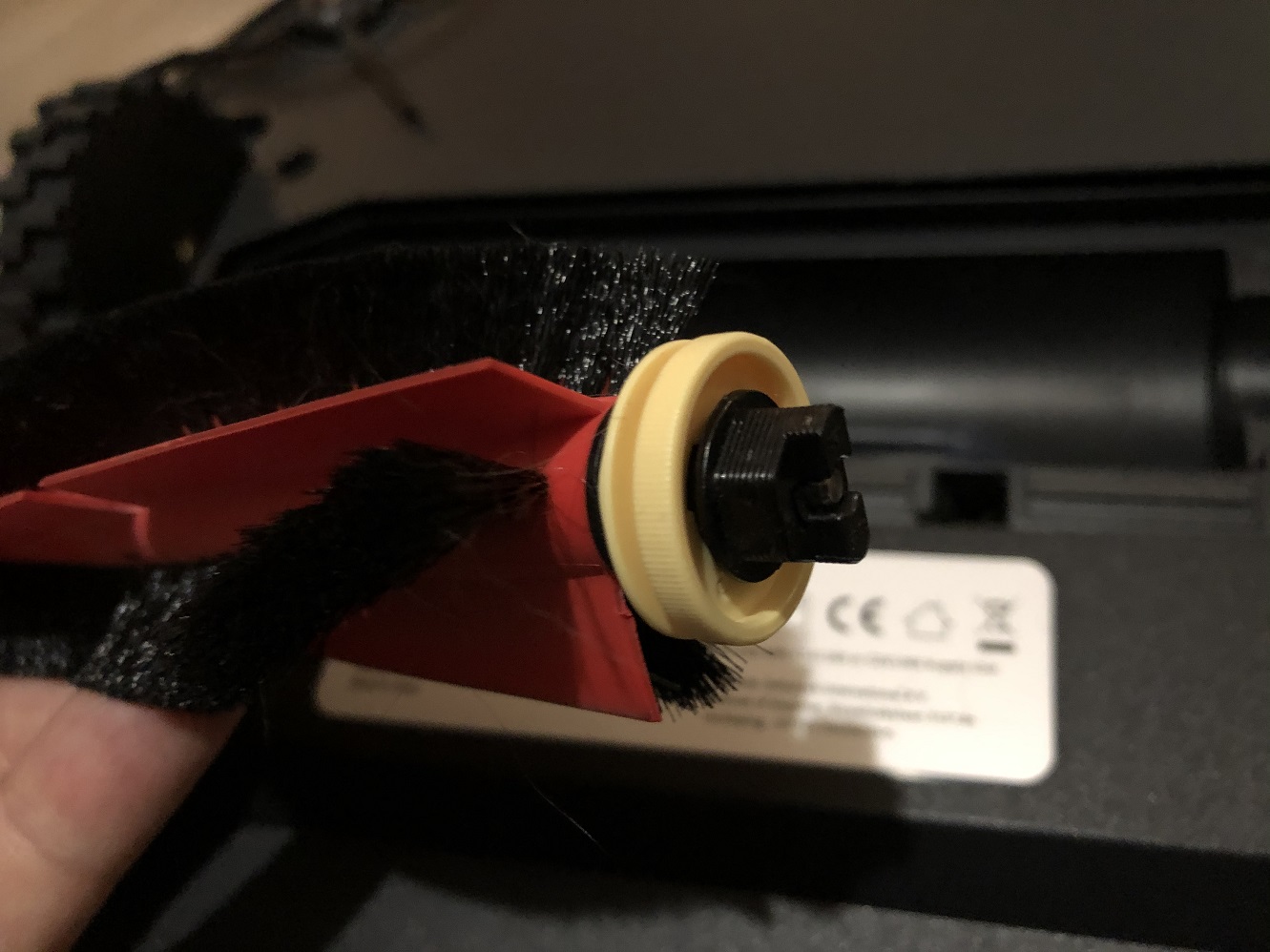

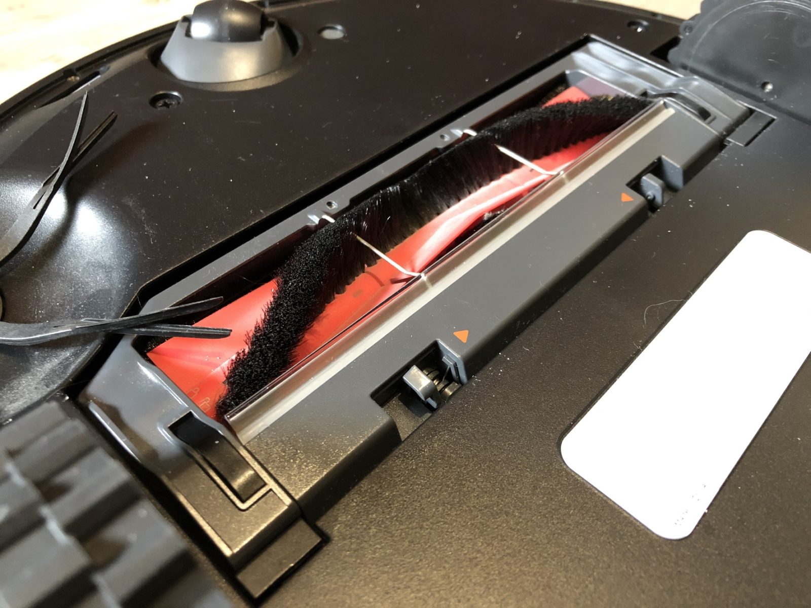

Der Roborock S5 Max, Roborock S6, Roborock S6 MaxV und alle Modelle vor dem Roborock S7 besitzen eine bewährte Kombibürste, die aus Borsten und Gummilamellen besteht. Diese Art der Bürsten kommt in fast allen neuen Saug-Wischroboter anderer Marken zum Einsatz, da sich diese auf lange Sicht sehr bewährt haben. Zudem ist diese Bürste optimiert worden, im Gegensatz zum alten Roborock S5. Durch gelbe Bürsteneinsätze, die nun abgenommen werden können, ist diese einfacher von Schmutz und Haaren zu befreien.

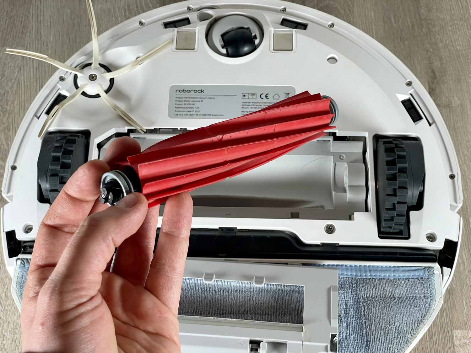

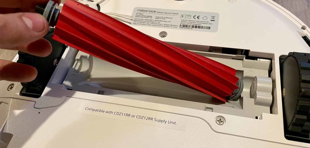

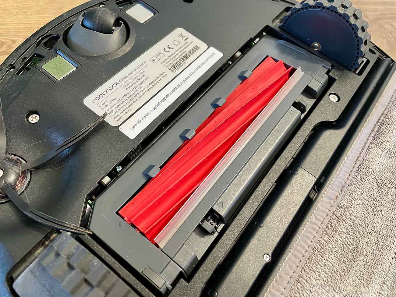

Passen die neuen Gummibürsten in die alten Roborock Modelle?
Um es mit einfachen und schnellen Worten zu beantworten: Jaein! Von der Länge her passen diese tatsächlich knapp in die alten Roborock Modelle hinein. Jedoch muss beachtet werden, dass die Kombibürsten im Durchmesser viel breiter sind als die neue Gummibürste. Somit sitzt das Lager bei den alten Modellen ein wenig höher und bei eingesetzter Gummibürste fehlt der Kontakt zum Boden. Das bedeutet letztlich, dass die Gummibürste zwar eingesetzt werden kann, jedoch keinerlei Reinigungseffekt liefert. So kann man sich einen Nachkauf sparen. Andersherum müsste dann jedem klar sein, dass das auch nicht geht. Hier kann sich die Kombibürste nicht anständig drehen.
