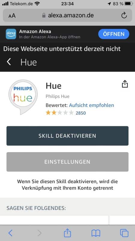

Es gibt einen kleinen Workaround, um den Alexa Skill von Philips Hue trotzdem erfolgreich zu aktivieren. Am einfachsten geht das am PC, denn hier kannst du einfach die Webseite von Alexa aufrufen und den Skill aktivieren. Diese Webseite ist ein wenig eingeschränkter, als die Alexa App auf dem Smartphone, aber Skills kann man hier aktivieren. Gehe dazu einfach auf https://alexa.amazon.de.

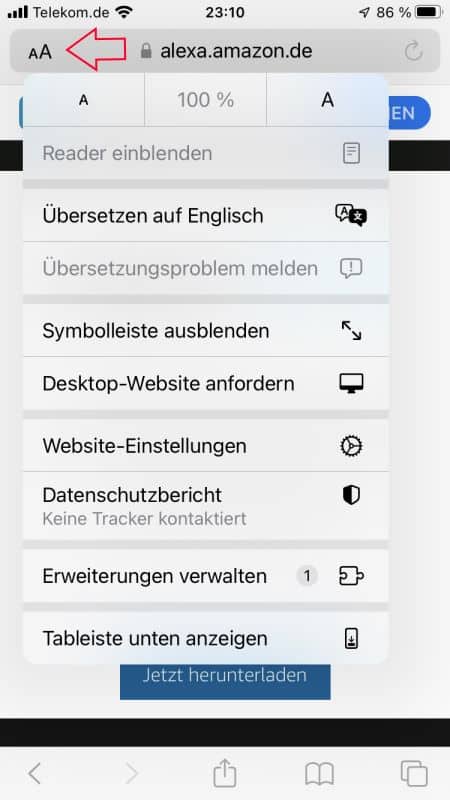

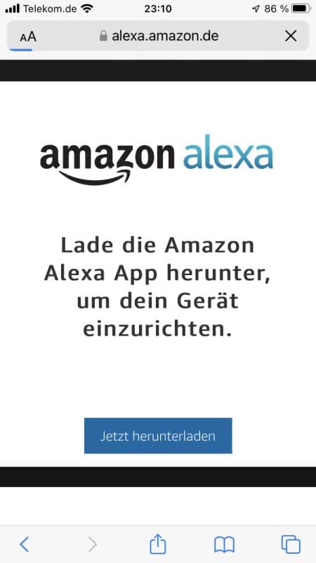

Etwas kniffliger gestaltet sich das ganze auf dem Smartphone. Hier muss man die Webseite erst „überreden“, die echte Webseite anzuzeigen. Ich besitze ein iPhone und bekomme beim Aufruf der oben genannten URL im Safari nur den Hinweis, die Alexa App zu installieren und zu benutzen. Hier musst du einfach oben in der Adresszeile links auf das „aA“ tippen, um dann im Menü auszuwählen, die Desktop Webseite anzuzeigen. Wie das auf einen Android Telefon funktioniert, kann ich mangels fehlendem Smartphone leider nicht sagen, aber sicherlich ähnlich.
Schon öffnet sich die Webseite und du kannst im Menü zu den Alexa Skills navigieren und deinen Philips Hue Skill neu aktivieren und mit deinem Konto verknüpfen. Anschließend sollten auch alle Geräte wieder per Sprache und der Alexa App erreichbar sein.
