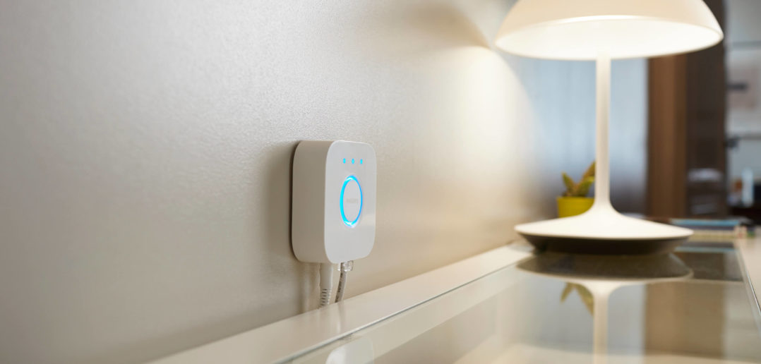

Ja, sie funktionieren denn die Automatisierungen sind ganz klassisch auf der Hue Bridge gespeichert. Natürlich besitzt die Hue Bridge eine dauerhafte Internetverbindung, doch diese ist zur Fernsteuerung (auch durch Sprachassistenten wie Google Assistant, Alexa oder Siri) und für Updates gedacht. Einen Sonderfall gibt es nur bei der Geolocation. Die Bridge muss natürlich wissen, dass du dich in deinem konfigurierten Umkreis befindest. Das ermittelt das Smartphone und nimmt in diesem speziellen Fall den Kontakt zur Bridge auf, die die gespeicherte Logik, deine Automation dann ausführt. Dafür muss das Smartphone eine aktive Internetverbindung haben.
Das ist zum Beispiel auch ein Vorteil gegenüber den mit Bluetooth gesteuerten Hue Leuchtmitteln. Denn hier gibt es keinen Fernzugriff, Timer oder Automatisierungen – denn diese Dinge funktionieren nur mit einer Hue Bridge.
