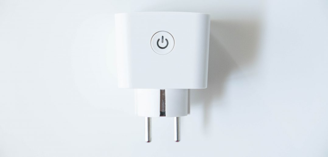

Jeder der eine Osram Smart+ Plug Steckdose besitzt, kommt irgendwann mal an den Punkt, dass er sie vielleicht zurücksetzen oder ein weiteres Mal in den Kopplungsmodus versetzen möchte. Auch wenn man günstig an eine gebrauchte Steckdose kommt, kann es hilfreich sein zu wissen, wie man die Steckdose resetten oder in den Kopplungsmodus bringen kann.
Osram Smart+ Plug: Kopplungsmodus
Um die Osram Smart+ Plug Steckdose in den Kopplungsmodus zu versetzen, müsst ihr die An/Aus Taste für 10 Sekunden gedrückt halten. Sobald ihr ein Klicken hört, ist der Kopplungsmodus aktiv. Je nach dem womit ihr die Steckdose verbinden wollt, könnt ihr dann mit dem Suchvorgang beginnen.

Osram Smart+ Plug: Zurücksetzen / Reset
Um die Osram Smart+ Plug Steckdose zurückzusetzen, bzw. einen Reset durchzuführen, sind die Schritte zu denen des Kopplungsmodus identisch. Es muss lediglich die An/Aus Taste für 10 Sekunden gedrückt werden, bis das Klickgeräusch ertönt. Schon ist sie geresettet und befindet sich dann auch automatisch im Kopplungsmodus.
Hinweis: Es gibt hin und wieder die Aussage, dass man die Steckdose 5 mal Ein- und Ausschalten soll. Auch das soll wohl für einen Reset sorgen. Ich konnte diesen Zustand aber nicht reproduzieren.
