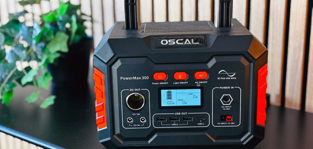

Oscal PowerMax 300

An der Front, über dem Display, befinden sich drei Knöpfe für die Bedienung. Eine Taste, um das Gerät ein und auszuschalten, eine um das LED-Licht auf der Rückseite zu steuern und eine Taste, um den AC-Anschluss zu aktivieren.

Hervorzuheben ist die kompakte Bauweise von 24,4 x 17,7 x 17,1 cm bei einem Gewicht von grade mal 3,5 kg. Damit ist die Oscal PowerMax 300 der ideale Begleiter für den Outdoor-Bereich beim Camping, für einen Tag am Strand oder viele andere Einsatzzwecke. Die PowerMax 300 macht einen robusten Eindruck und besitzt einen klappbaren Tragegriff an der Oberseite. Das beleuchtet Display zeigt den Ladestatus in Prozent an, sowie die ausgehende Leistung an den verschiedenen Anschlüssen.
