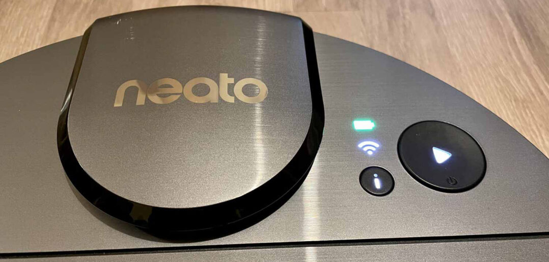

Besitzer von Neato-Saugrobotern schauen aktuell in die Röhre: Vorwerk hat die Cloud-Server seines Tochterunternehmens früher als versprochen abgeschaltet. Seitdem können die Neato-Saugroboter nur noch über die Tasten am Gerät gesteuert werden, die smarten Funktionen über die App fallen weg. In der Community regt sich daher Widerstand. Schon kurz nach Bekanntwerden der Cloud-Abschaltung gab es eine Petition gegen Vorwerk, nun nimmt ein Entwickler das Schicksal selbst in die Hand. Er will die Saugroboter lokal über Home Assistant steuern können.
Mit dem Projekt „neato-connected“ teilt er seinen Fortschritt auf Github. Im Anfangsstadium ist die grundlegende Steuerung bereits möglich. Dazu zählen das Starten und Stoppen von Reinigungen, die Statusanzeige oder Einstellungen. Zeitpläne sind über Automationen bzw. Skripte in Home Assistant möglich. Die Rückkehr zur Station und die manuelle Fernbedienung des Roboters sind aktuell in der Beta-Phase. Im kommenden Jahr soll man dann auch die erstellten Karten bearbeiten und etwa Sperrzonen einstellen können.

Um die Neato-Saugroboter über Home Assistant nutzen zu können, ist etwas Bastelei am Gerät gefragt. Zunächst braucht es ein ESPHome-fähiges Gerät – wie etwa ein ESP32-Board – und Zugriff auf einen USB-Anschluss oder die Debug-Pins. Dazu muss man entweder den Bumper anbohren oder das Gehäuse öffnen, um dann die entsprechenden Kabel anzuschließen.
Neato Saugroboter reparieren
Bild: via Github
Der Entwickler gibt eine ausführliche Anleitung, die man sich unbedingt durchlesen sollte, bevor man Hand anlegt. Aktuell soll dieser Kniff mit den Modellen D3, D4, D5, D6 und D7 und jeweils Firmware-Version 4.5.3 funktionieren. Neuere Modelle wie der D8, D9 oder D10 nutzen andere Hardware, weshalb jene Roboter offenbar nicht für diesen Workaround infrage kommen.
