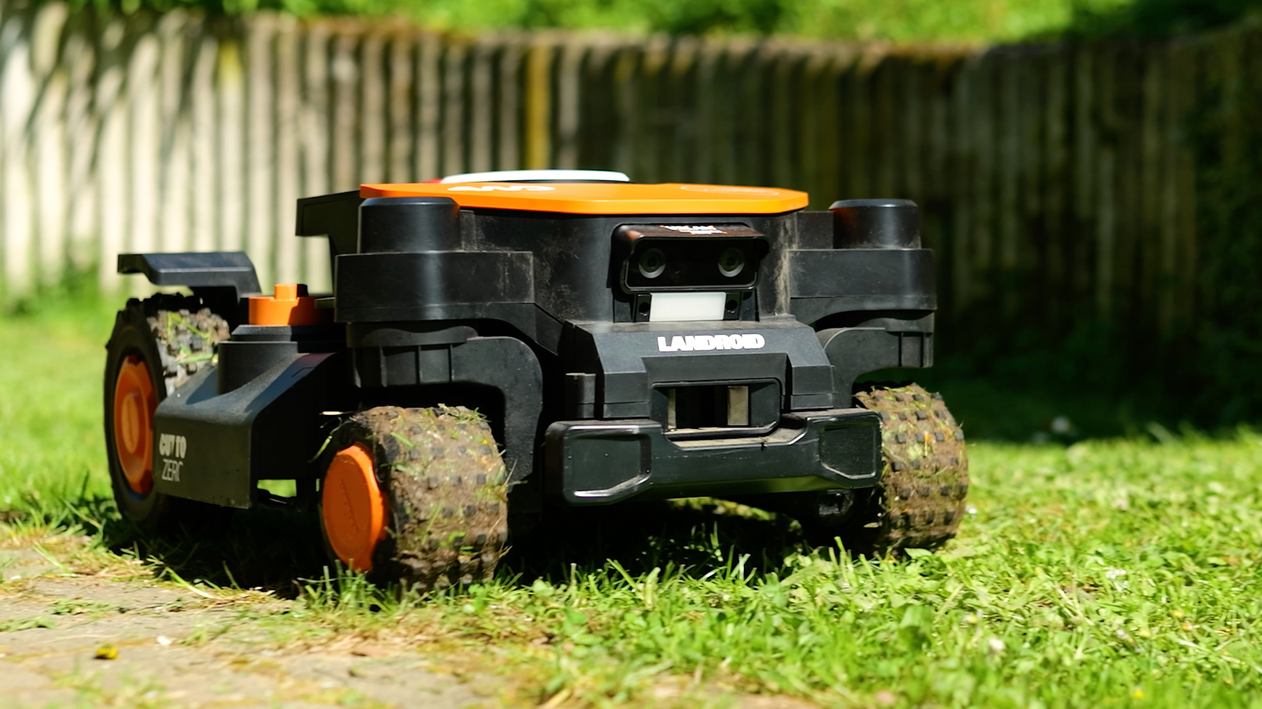

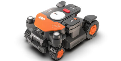

DESIGN & QUALITÄT | Verarbeitung und Aufbau
Äußeres Erscheinungsbild
Das Gerät kommt im typischen WORX-Design in Orange und Schwarz. Im Vergleich zu anderen Modellen wie zum Beispiel dem WORX Landroid Vision Cloud WR303E sieht der WORX Landroid Vision Cloud 4WD WR344E schon von außen anders aus: vier sichtbare Räder statt des kompakteren Dreirad-Designs, ein markanterer Aufbau und eine auffällige Stereokamera an der Front. Die Verarbeitung wirkt solide, die Materialien hochwertig. Das Gerät macht einen robusten Eindruck – dazu passt, dass WORX ihn offiziell als geländetauglich positioniert.
Das Design des Worx Landroid Vision Cloud 4WD WR344E - Design.
Aufbau und besondere Konstruktionsmerkmale
Der Allradantrieb mit vier angetriebenen Rädern ist ein zentrales Merkmal dieses Modells. Besonders auffällig sind die lenkbaren Fronträder, die sich je nach gewünschter Fahrtrichtung eigenständig einschlagen. Dadurch manövriert der Roboter sehr agil und dreht nicht auf der Stelle, was den Rasen schont. An der Seite befindet sich das Cut To Zero-Seitentrimmmodul, das separat in der Höhe von 1 bis 3 cm verstellt werden kann. Auf der Oberseite befinden sich ein Display mit Statusinformationen, ein Regensensor, eine Stoptaste sowie Bedientasten. Unter einer seitlichen Abdeckung sitzt der Akkuschacht, sodass der Akku einfach getauscht werden kann.
Worx Landroid Vision Cloud 4WD WR34 - Oben und Seite.
Unterseite und Schnittwerk
Auf der Unterseite sitzt ein großer Mähteller mit 20 cm Schnittbreite, der elektrisch höhenverstellbar ist. Über die App lässt sich die Schnitthöhe bequem von 2 bis 7 cm regulieren. Dazu kommt eine Gelände-Ausgleichsachse, die sicherstellt, dass der Teller auch auf unebenen Rasenflächen gleichmäßig mäht. Das ist auf hügeligem Untergrund ein echter Vorteil gegenüber Mähern mit starrer Achse.
Worx Landroid Vision Cloud 4WD WR34 - Unterseite
