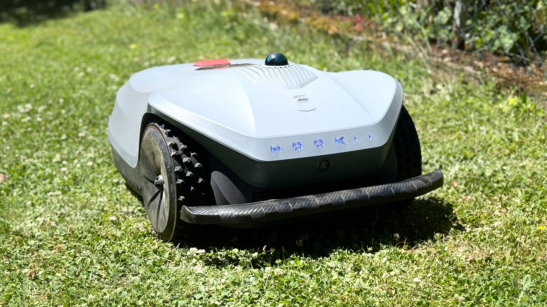

DESIGN & QUALITÄT | Mähroboter im XXL-Format
Der gelieferte Karton signalisierte bereits die Ausmaße des Mähroboters. Im Vergleich zu ähnlichen Geräten – etwa dem Mammotion Yuka oder dem Dreame A2 – ist der Hookii Neomow X deutlich größer. Die Verarbeitungsqualität ist in Ordnung, obwohl sich das vollständig aus Kunststoff bestehende Gehäuse auf den ersten Blick etwas weniger hochwertig anfühlt.
Der Hookii Neomow X ist gut verarbeitet, sehr groß und besteht vollständig aus Kunststoff

Front, Seite, Heck | Große Räder und die Hinderniserkennung
An der Front des Hookii Neomow X befindet sich ein großer Stoßdämpfer im Carbon-Look, der einen direkten Aufprall abfedern soll. Darüber sitzt ein beleuchteter Hookii-Schriftzug sowie eine kleine Kamera, die Hindernisse erkennt. Seitlich sind zwei große Räder mit Hartgummi-Spikes angebracht, um ausreichend Grip zu erzeugen. Der Frontantrieb ist sofort erkennbar. Am Heck befinden sich lediglich zwei Ladekontakte zum Aufladen.
So sieht der Hookii Neomow X ringsum aus
