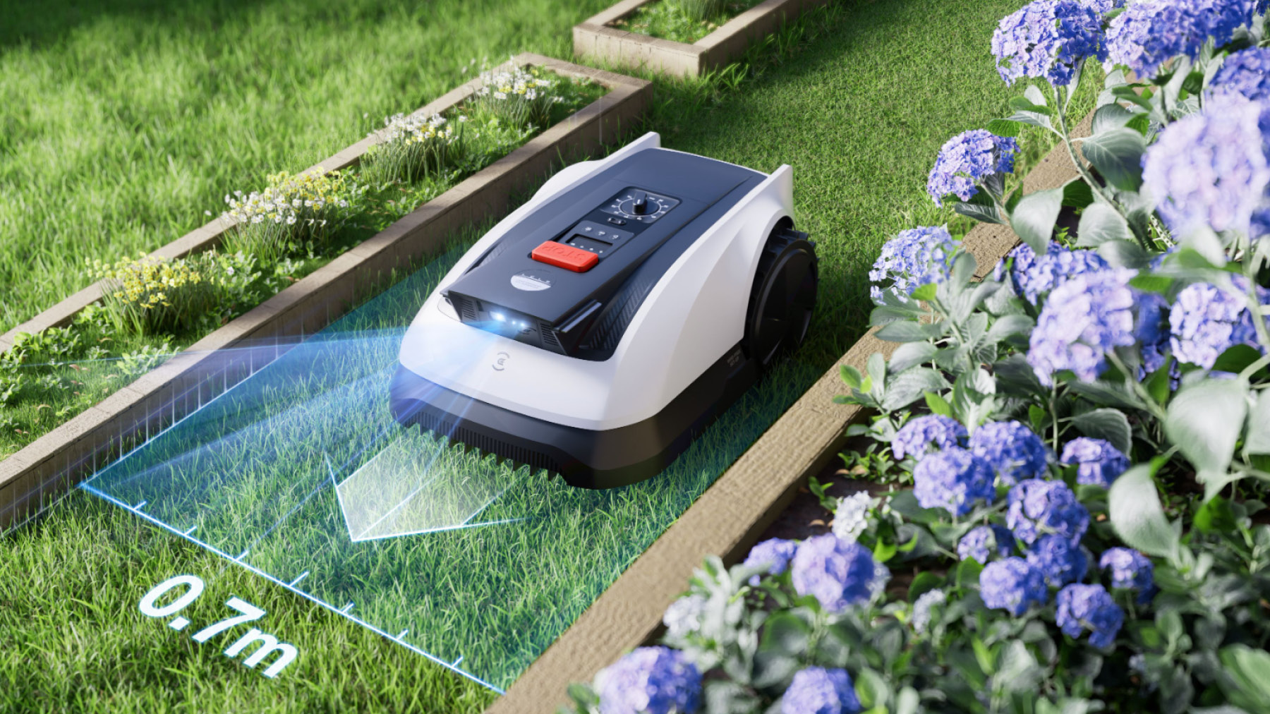

Navigation per RTK und Kamera
Beim GOAT O800 RTK kombiniert ECOVACS die RTK-Positionsbestimmung mit Kamerasensorik. Dadurch kann der Mähroboter seine Position auf wenige Zentimeter genau bestimmen und gleichzeitig Hindernisse erkennen. Die Fläche wird in Bahnen abgefahren, was für ein gleichmäßiges Schnittbild sorgt.
ECOVACS GOAT O800 RTK
Bild: ECOVACS
Installation ohne Begrenzungsdraht
Ein klassisches Begrenzungskabel ist beim GOAT O800 RTK nicht notwendig. Die Einrichtung erfolgt über eine digitale Karte, die per App erstellt wird. Das spart Zeit bei der Installation, setzt aber voraus, dass die RTK-Verbindung stabil funktioniert und der Garten ausreichend Satellitenempfang hat.
