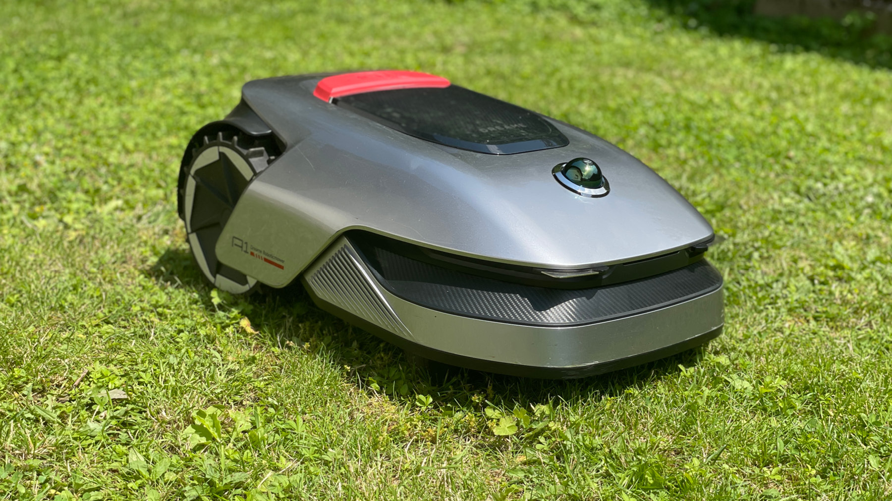

DESIGN | So sieht der Dreame A1 aus
Wenn man den Dreame A1 das erste Mal in den Garten stellt, erinnert das schnittige Gehäuse fast an einen Sportwagen. Die Verarbeitungsqualität ist durchaus gut, und mit knapp 12 kg fällt der Roboter leicht genug aus, um den Rasen beim Mähen nicht zu stark zu belasten.
So sieht der Dreame A1 Mähroboter aus
Front, Seite, Heck | Das befindet sich rund um das Gerät
Seitlich stechen vor allem die großen Antriebsräder mit ihrem griffigen Profil ins Auge – sie müssen schließlich Steigungen bis 45 % und mehr bewältigen. Auf der Front befinden sich die zwei Ladekontakte, am Heck ein dekoratives Zierelement, das optisch an ein Bremslicht erinnert.
Front, Seite, Heck - So sieht der Dreame A1 aus

Rasenkanten | Die bleiben stehen
Das Mähwerk sitzt mittig unter dem Roboter und hat eine Schnittbreite von 22 cm. Da der Dreame A1 selbst knapp 50 cm breit ist, bleibt ein deutlicher Randbereich ungemäht. Zudem hält der Roboter zusätzlichen Abstand, damit das Gehäuse nicht an Mauern oder Bordsteinen schleift. Auf ebenerdigen Übergängen zwischen Rasen und Weg kann der Dreame A1 allerdings auch den Überwuchs direkt an der Kante beseitigen.
Rasenkanten bleiben stehen. Dagegen kann der Dreame A1 nichts ausrichten
