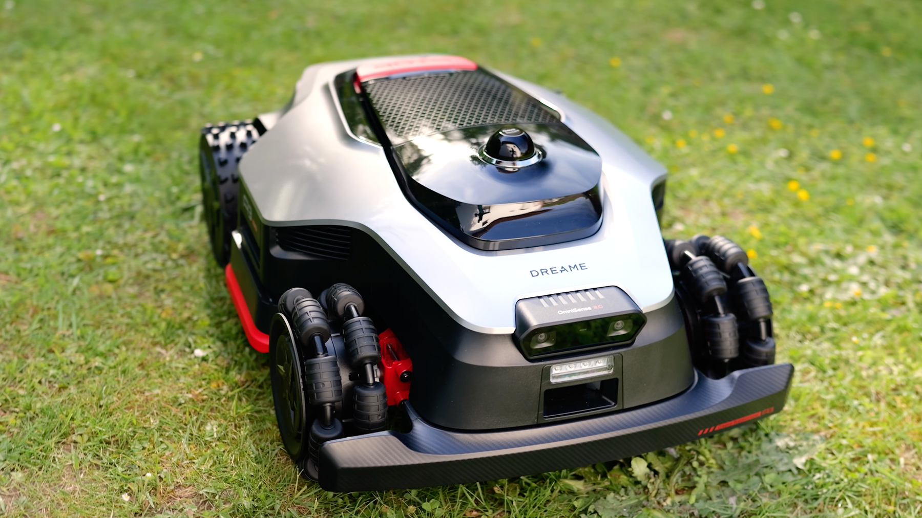

Der A3 AWD Pro 3500 ist unmissverständlich ein Gerät, das auf Leistung ausgelegt ist. Mit über 23 kg Gewicht und seinen breiten Heckrädern macht er schon optisch klar, wofür er gebaut wurde. An der Front sitzen die omnidirektionalen Räder, die seitlich fahren können, ohne den Rasen zu beschädigen. Das ist eine entscheidende Eigenschaft beim Wenden. In unserem Test haben wir auf dem gesamten Rasen keine braunen Stellen oder abgerupftes Gras gefunden.
A3 AWD Pro 3500 – Design und Qualität
Oberseite und Bedienelemente
Auf der Oberseite befinden sich der charakteristische OmniSense 3.0 Laserscanner als kleiner Aufbau, außerdem eine Stopptaste und eine aufklappbare Abdeckung. Darunter verbirgt sich ein Farbdisplay mit einem kleinen Drehrad, über das sich Einstellungen direkt am Gerät vornehmen lassen, ohne die App öffnen zu müssen. Das Display kennen wir schon von Vorgängermodellen wie dem Dreame A2.
Dreame A3 AWD Pro 3500 - Oberseite und Bedienelemente
Front und Rückseite
An der Front sitzen eine Stereokamera für die Hinderniserkennung sowie eine Leuchte, die als Scheinwerfer bei Dunkelheit dient. Wir haben das Gerät nicht im Dunkeln getestet, die Funktion ließ sich aber in der App aufrufen. Auf der Rückseite befindet sich eine rein dekorative LED. Insgesamt ist die Verarbeitung solide und auf Robustheit ausgelegt.
