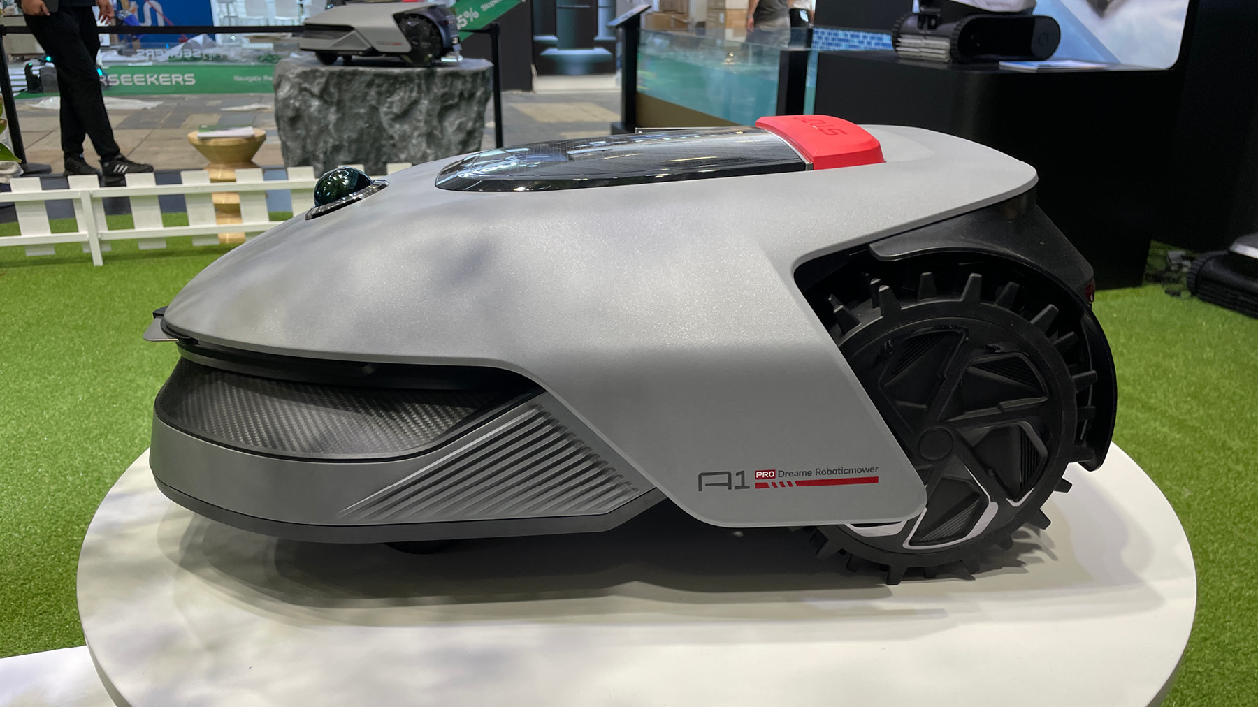

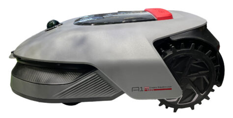

DESIGN | So sieht der Dreame A1 Pro aus
Optisch orientiert sich der Dreame A1 Pro stark am Vorgänger. Das Design wirkt modern und futuristisch und erinnert durch die klare Form fast an einen Saugroboter für den Garten. Auffällig ist vor allem das LiDAR-Modul auf der Oberseite, das für die Navigation zuständig ist. Vorn befinden sich die Ladekontakte und ein Bumper, während an den Seiten die großen Reifen mit stärkerem Profil sitzen. Insgesamt wirkt der Mähroboter im ersten Eindruck hochwertig verarbeitet und funktional aufgebaut.
Front, Seite, Heck | Das befindet sich rund um das Gerät
Seitlich gibt es beim Dreame A1 Pro nicht allzu viel zu entdecken. Direkt ins Auge fallen aber die großen Antriebsräder mit ihrem deutlich gröberen Profil. Diese sollen im Vergleich zum Vorgänger etwas mehr Grip bieten, auch wenn die maximale Steigung weiterhin bei 45 % liegt. An der Front befinden sich lediglich die Ladekontakte, über die der Roboter in der Station geladen wird, sowie der Bumper, der bei Kontakt mit Hindernissen reagiert. Am Heck sitzt ein schmaler LED-Streifen, der optisch ein wenig an ein Rücklicht erinnert – ähnlich wie beim Vorgänger. Wirklich funktional ist er allerdings nicht, sondern eher ein kleines Designelement.
LiDAR-Sensor | Das Herzstück des Dreame A1 Pro
Etwas nach vorn versetzt sitzt der LiDAR-Scanner des Dreame A1 Pro, der das Herzstück der Navigation darstellt. Über diesen Sensor kartiert der Roboter den gesamten Garten und erstellt eine digitale Karte der Umgebung. Anders als bei vielen Saugrobotern arbeitet hier ein 3D-LiDAR-System, das nicht nur horizontal scannt, sondern auch nach oben erfasst. Dadurch können größere Bereiche des Gartens sowie Objekte wie Bäume oder Sträucher in der Karte erkannt werden. In der App lässt sich diese Kartierung später sogar in einer 3D-Ansicht nachvollziehen.
Oberseite | Hierüber wird der Dreame A1 Pro gesteuert
Schaut man auf die Oberseite des Dreame A1 Pro, fällt zuerst der große STOP-Knopf ins Auge. Mit diesem kann man den Roboter in einer Gefahrensituation sofort anhalten. Drückt man den Knopf, öffnet sich gleichzeitig eine kleine Klappe. Darunter versteckt sich ein Farbdisplay, über das sich einige Einstellungen direkt am Gerät vornehmen lassen. Gesteuert wird das Ganze über ein Drehrad sowie mehrere Tasten, mit denen man durch das Menü scrollen kann. Damit lässt sich der Mähroboter grundsätzlich auch ohne App bedienen, die meisten Einstellungen macht man im Alltag aber trotzdem bequem über das Smartphone.
Unterseite | Das Mähwerk des Dreame A1 Pro
Dreht man den Dreame A1 Pro einmal um, sieht man das Mähwerk in der Mitte des Geräts. Wie schon beim Vorgänger sitzt hier ein klassischer Mäh-Teller mit rotierenden Klingen. Im Unterschied zum größeren Modell besitzt der A1 Pro kein seitlich ausfahrbares Mähwerk. Stattdessen arbeitet hier ein schwimmend gelagertes Mähwerk, das sich leicht an den Untergrund anpassen kann. Die Mähhöhe lässt sich bequem über die App einstellen. Vorn befinden sich außerdem zwei kleine Vorderräder, die dafür sorgen, dass der Mähroboter im Garten gut wenden und manövrieren kann. Insgesamt wirkt die Unterseite funktional aufgebaut und ähnelt stark dem Vorgängermodell.
