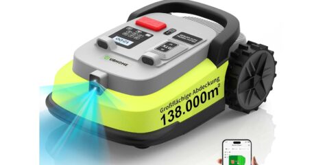

Ein Beispiel für RTK und Kamera ist der UBHOME M10, den wir hier ausgiebig für euch getestet haben.
