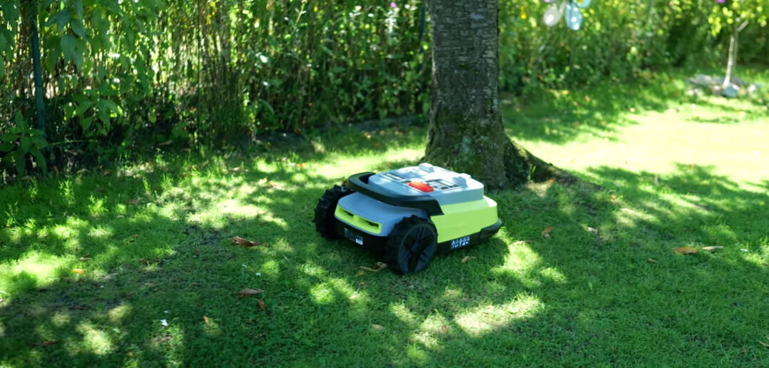

So präzise das System grundsätzlich ist, es funktioniert nicht in jedem Garten gleich gut. Sobald viele Hindernisse ins Spiel kommen, wird es schwieriger. Hohe Bäume, enge Passagen oder stark verwinkelte Bereiche können das Satellitensignal stören. Der Roboter verliert dann kurzfristig an Genauigkeit oder wird vorsichtiger in seiner Bewegung. Gerade schmale Durchgänge sind ein typischer Knackpunkt. Während offene Flächen meist problemlos funktionieren, zeigen sich in solchen Bereichen die Unterschiede zwischen den Geräten deutlich. Gerade in Gärten mit vielen Bäumen, engen Passagen oder schlechter Satellitensicht stößt die RTK-Navigation an ihre Grenzen, weshalb einige Mähroboter stattdessen auf Kameras, Sensoren oder andere Navigationsarten setzen, die in solchen Bereichen oft stabiler arbeiten. Ein typisches Beispiel für dieses Prinzip ist der ECOVACS GOAT A1600 RTK, der mit einer RTK-Referenzstation arbeitet, die im Garten als fester Orientierungspunkt dient.
Sowohl die Ladestation, als auch das RTK muss so positioniert werden, damit stets Empfang vorherrscht
