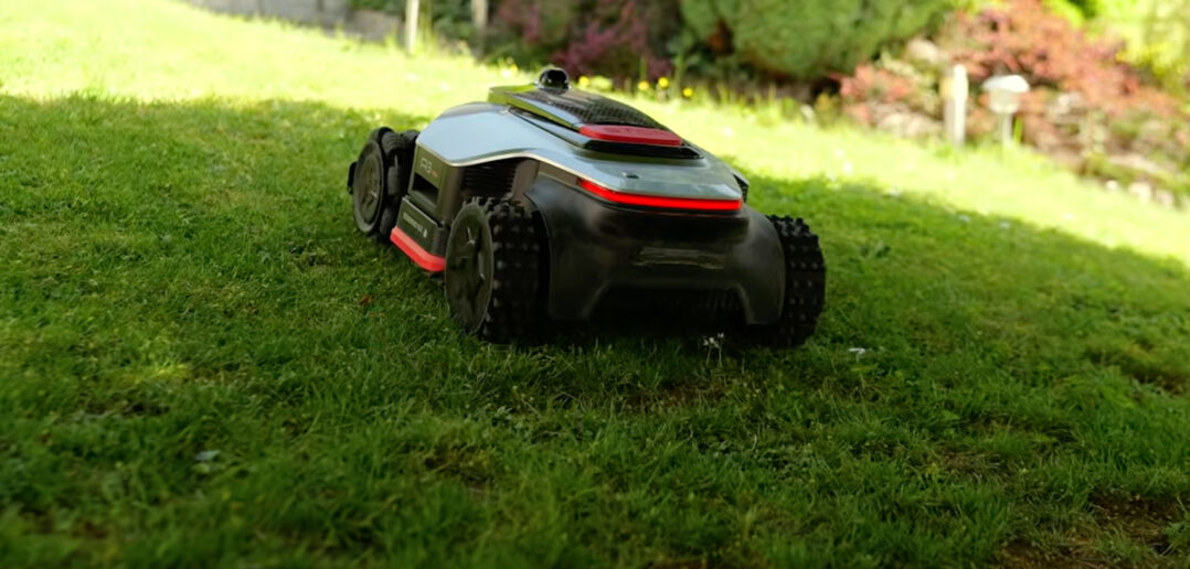

Der größte Unterschied zeigt sich direkt beim Mähen. Ein Mähroboter mit Allradantrieb kommt mit Situationen zurecht, bei denen andere Geräte abbrechen oder sich festfahren. Gerade an Steigungen bleibt er stabil in der Spur, statt seitlich wegzurutschen.
Auch bei feuchtem Untergrund arbeitet ein AWD-Modell zuverlässiger. Während klassische Mähroboter hier schneller an Grip verlieren, verteilt ein Allrad-Gerät die Kraft auf mehrere Räder und bleibt beweglich. Das reduziert Stillstände und verhindert, dass durchdrehende Räder Spuren im Rasen hinterlassen.

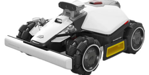

Ein weiteres Beispiel ist der Mammotion LUBA Mini AWD, der trotz kompakter Bauweise mit Allradantrieb arbeitet und dadurch auch auf unebenem Gelände sowie bei Steigungen zuverlässig Traktion aufbaut.
Dank Allradantrieb schafft der Mammotion LUBA Mini AWD Steigungen von über 80 Prozent
