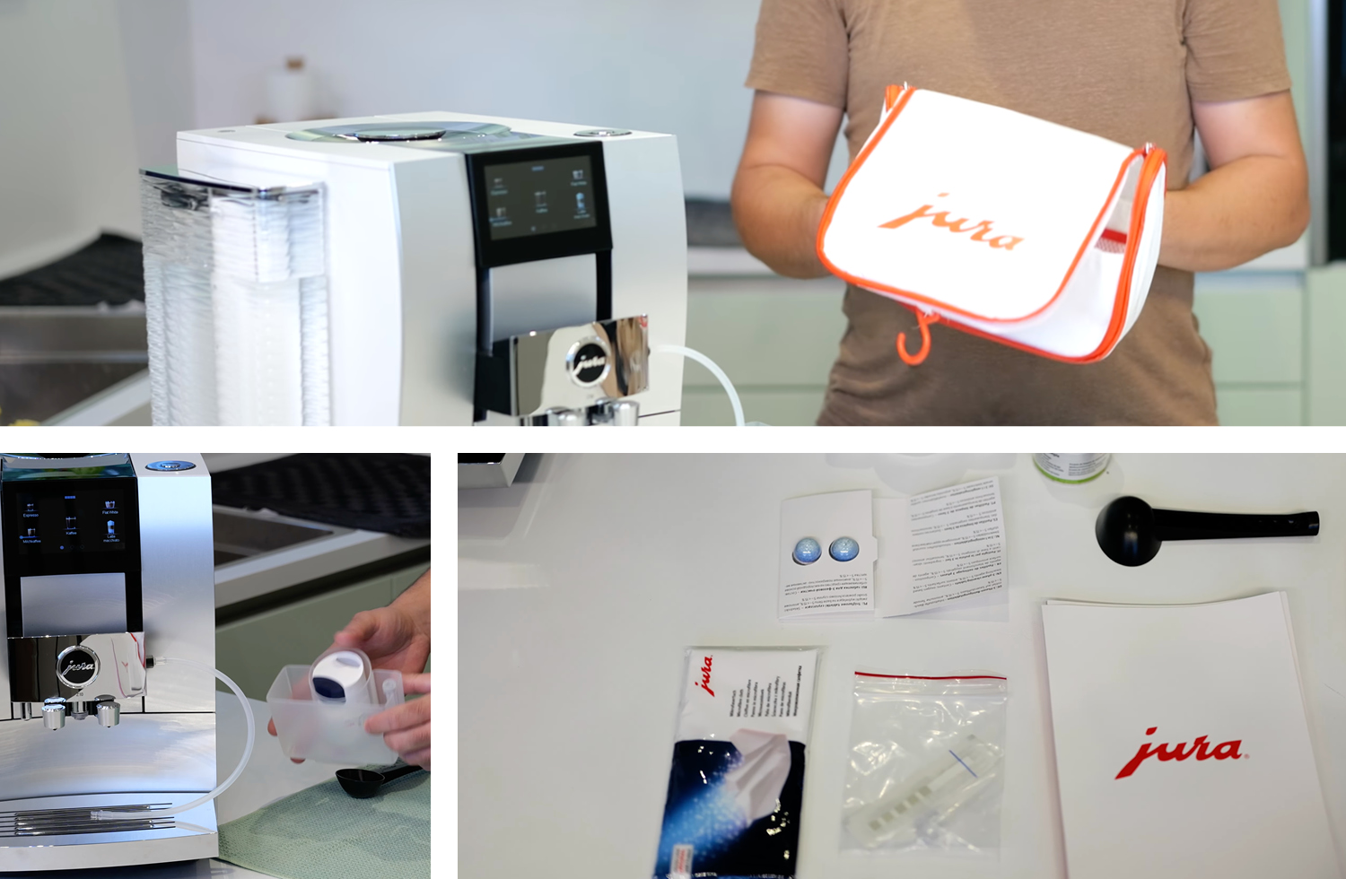

LIEFERUMFANG | Was ist im Paket enthalten?
Der Jura Z10 (EA) wird mit einem überschaubaren, aber sinnvollen Zubehör-Set geliefert. Alles kommt in einer praktischen Kunststofftasche. Diese lässt sich nach dem Auspacken auch als Kulturbeutel weiternutzen.
Im Lieferumfang enthalten sind: vollständiger Papierkram mit Anleitung und Garantiekarte, ein Teststreifen zur Bestimmung der Wasserhärte zu Hause, eine zusätzliche Düse für den Milchauslass, ein CLARIS-Wasserfilter (bereits eingebaut), ein Mikrofasertuch für die empfindlichen Oberflächen, Reinigungstabletten sowie das typische Jura-Milchreinigungsbehältnis für das intensive Reinigungsprogramm. Dazu gehört außerdem ein Dosierlöffel für Kaffeepulver.
Jura Z10 - Zubehör
Im Vergleich zum Jura J8 (EA), den wir ebenfalls ausführlich getestet haben, ist der Lieferumfang sehr ähnlich aufgestellt. Einen separaten Milchbehälter muss man bei der Z10 (EA) ebenfalls optional dazukaufen.

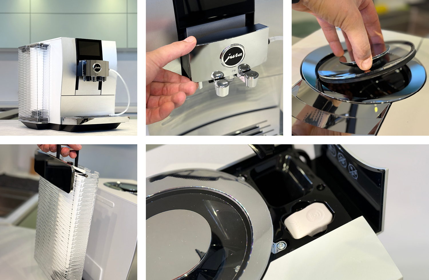

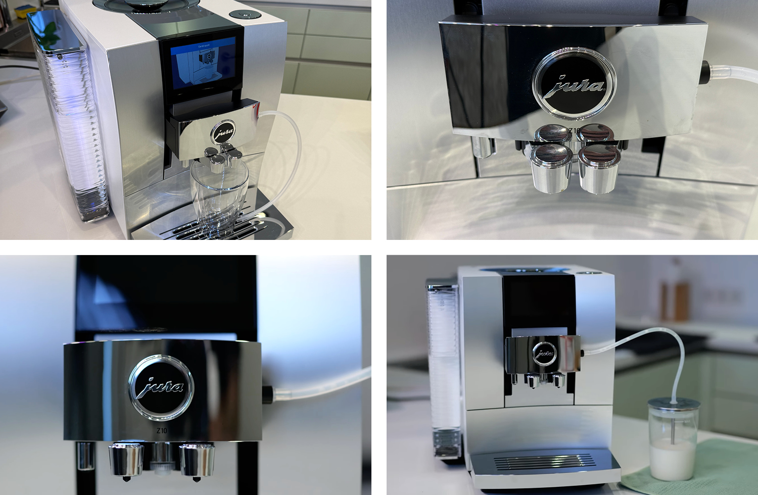

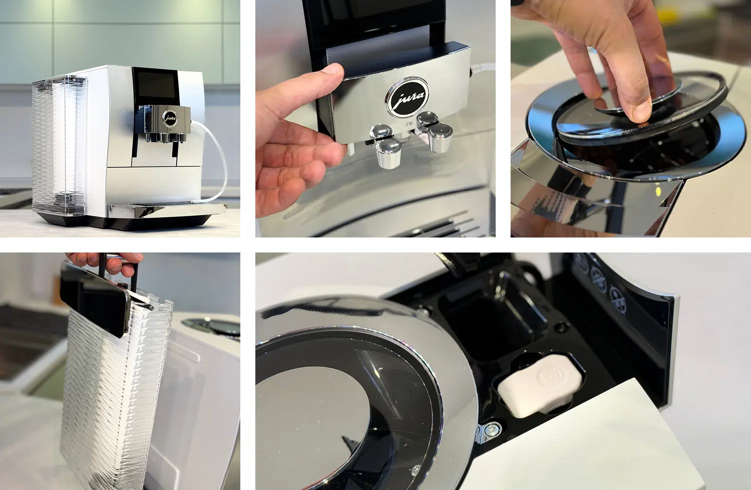

DESIGN & QUALITÄT | Verarbeitung und Aufbau
Die Jura Z10 (EA) ist mit einer Aluminiumfront ausgestattet und das merkt man. Das Gerät fühlt sich unter allen Jura-Maschinen, die wir bisher in unserem Test hatten, am hochwertigsten an. Die Aluminiumfront liegt satt in der Hand, das Material wirkt edel und langlebig. Die Seiten sind aus Kunststoff gefertigt, klingen bei Klopfen leicht hohl – das ist bei dieser Klasse aber kein Ausreißer.
Die Gesamtmaße sind auf dem Küchentresen spürbar: Die Maschine ist nicht klein. Der Kaffeeauslauf in der Mitte der Front lässt sich auf bis zu 15,4 cm Höhe einstellen und ist beleuchtet. Der 2400 ml fassende Wassertank seitlich ist ebenfalls beleuchtet, was für ein schickes Gesamtbild sorgt. Auf der Oberseite befindet sich der 280 g fassende Bohnenbehälter – schlicht, ohne Drehknopf, da die Mahlgradverstellung vollständig elektronisch erfolgt. Auf der Rückseite sitzen der Pulvereinlass sowie unter einer Abdeckung das WLAN-Modul. Eingeschaltet wird über einen Schalter auf der Rückseite.

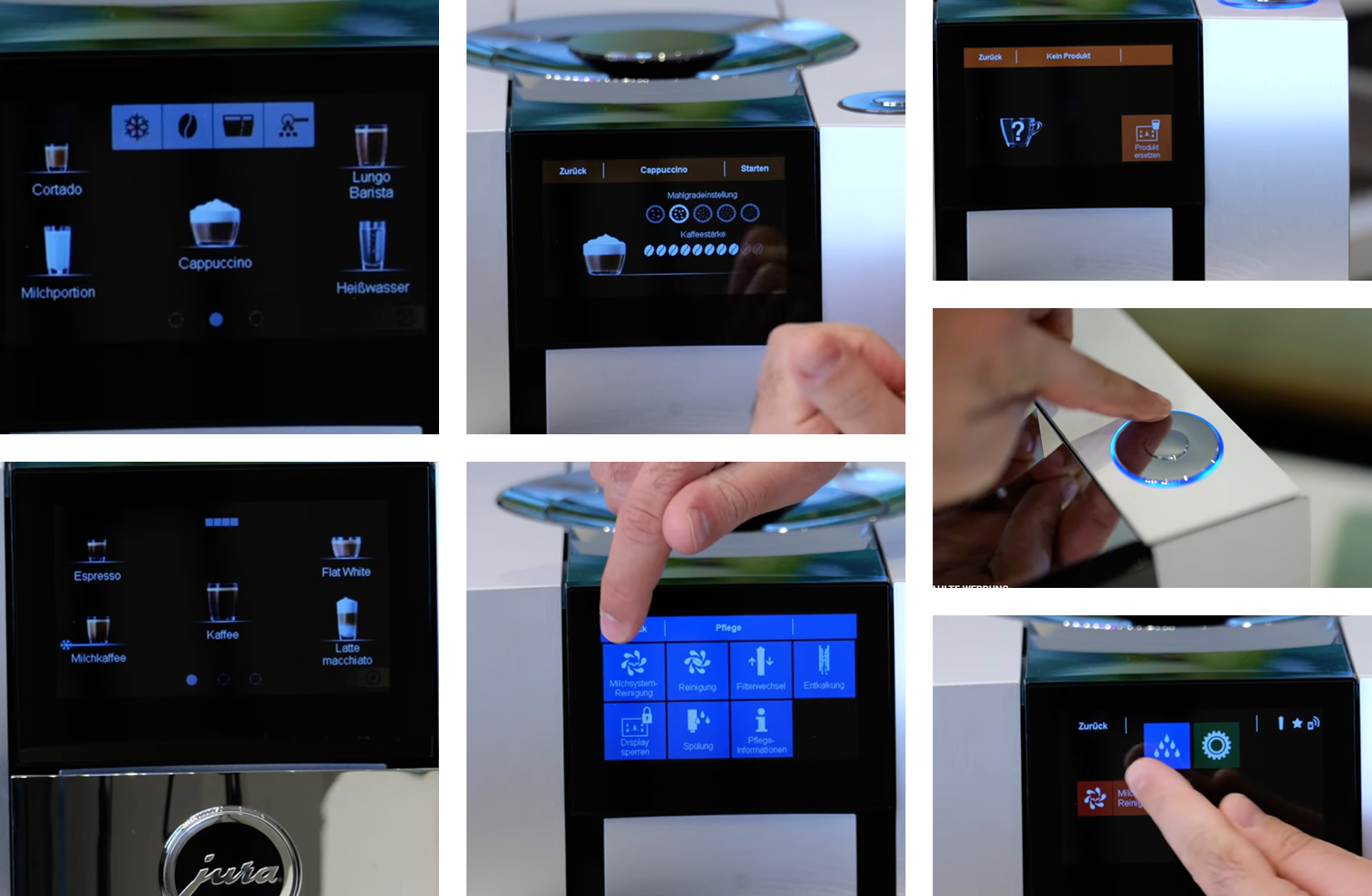

BEDIENUNG | Touchdisplay und Taste
Das 4,3-Zoll-Touchdisplay ist groß, bunt und optisch ansprechend – in der Bedienung aber gewöhnungsbedürftig. Das Hauptproblem: Wischen auf dem Display kann ungewollt einen Getränkebezug auslösen. Durch das Menü navigiert man ausschließlich durch Antippen einzelner Punkte. Wischen ist nicht vorgesehen. Das ist einer der Hauptkritikpunkte, die wir bei der Z10 (EA) haben.
Ein langes Drücken auf ein Getränkesymbol öffnet die erweiterten Einstellungen. Darüber lassen sich Produktparameter individuell anpassen. Zusätzlich gibt es oben am Gerät einen kleinen Joystick, der in das Gerätemenü führt. Von dort aus erreicht man unter anderem Pflege- und Reinigungsoptionen. Diese Aufteilung zwischen Display und Joystick ist nicht logisch und erzeugt Verwirrung, besonders für neue Nutzer.
Der Mahlgrad ist über ein eigenes Symbol im Display rechts unten erreichbar und lässt sich manuell justieren. Danach arbeitet das Mahlwerk automatisch mit der eingestellten Stufe. Freie Plätze im Display können mit weiteren Getränken belegt werden. Das Gerät meldet sich nach Milchbezügen aktiv mit einem Reinigungshinweis, was praktisch, aber bei intensiver Nutzung auch lästig werden kann.

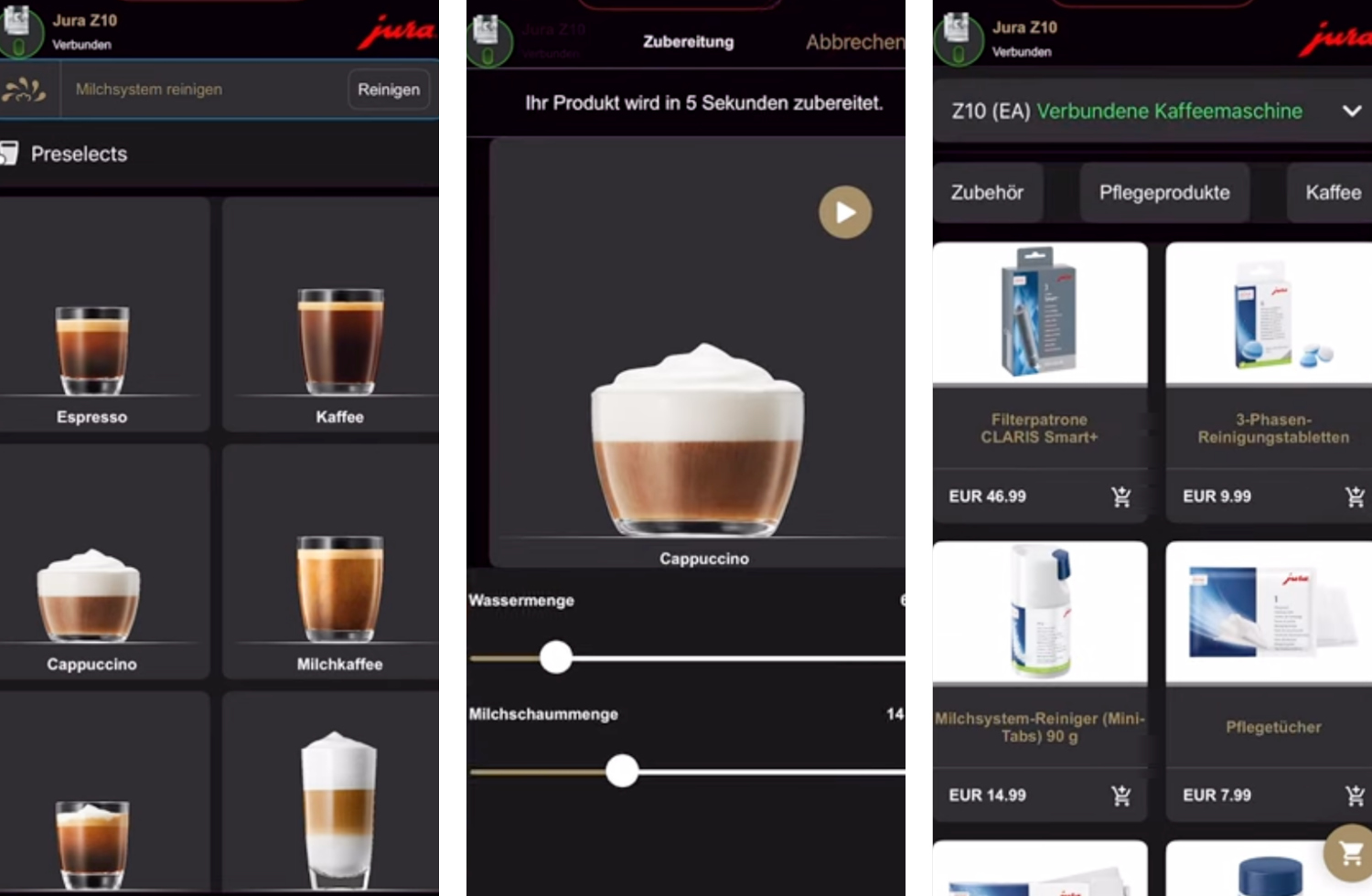

APP | J.O.E.® – Jura Operating Experience
Die J.O.E.® App ist für iOS und Android verfügbar und verbindet sich über das eingebaute WLAN-Modul der Z10 (EA). Auf dem Startscreen der App sieht man dieselben Getränke wie auf dem Display der Maschine. Über die App lassen sich Bezüge starten – dabei erscheint ein kurzer Countdown-Timer, bevor die Maschine tatsächlich startet.
Getränke & Bestellung
Funktion Beschreibung
Getränkebezug Alle Getränke per App bezugsbereit – mit Timer-Verzögerung
Bestellfunktion Mehrere Getränke in Reihenfolge erfassen und nacheinander zubereiten lassen – praktisch für Gäste
Kaffeeideen Weitere Getränkevariationen mit zusätzlichen Zutaten (z. B. Minze) – keine direkten Maschinenfunktionen
App - Jura Z10
Einstellungen & Cockpit
JURA Cockpit Erweiterte Einstellungen, Statistiken zu Bezügen und Reinigungen
Geräteverwaltung Alle verbundenen Jura-Maschinen auf einen Blick
Shop-Zugang Ersatzteile und Reinigungsmittel direkt für das verbundene Modell bestellbar
App-Einstellungen Persönliche Profileinstellungen innerhalb der App
Insgesamt ist die App funktional und deckt das Wesentliche ab. Allerdings berichten Nutzer in Bewertungen von Verbindungsproblemen, und die WLAN-Einrichtung kann bei manchen Netzwerkkonfigurationen Geduld erfordern. Im Alltag bedienen wir die Z10 (EA) meistens direkt am Gerät. Die App ist ein nützliches Zusatzwerkzeug, aber kein Must-have.

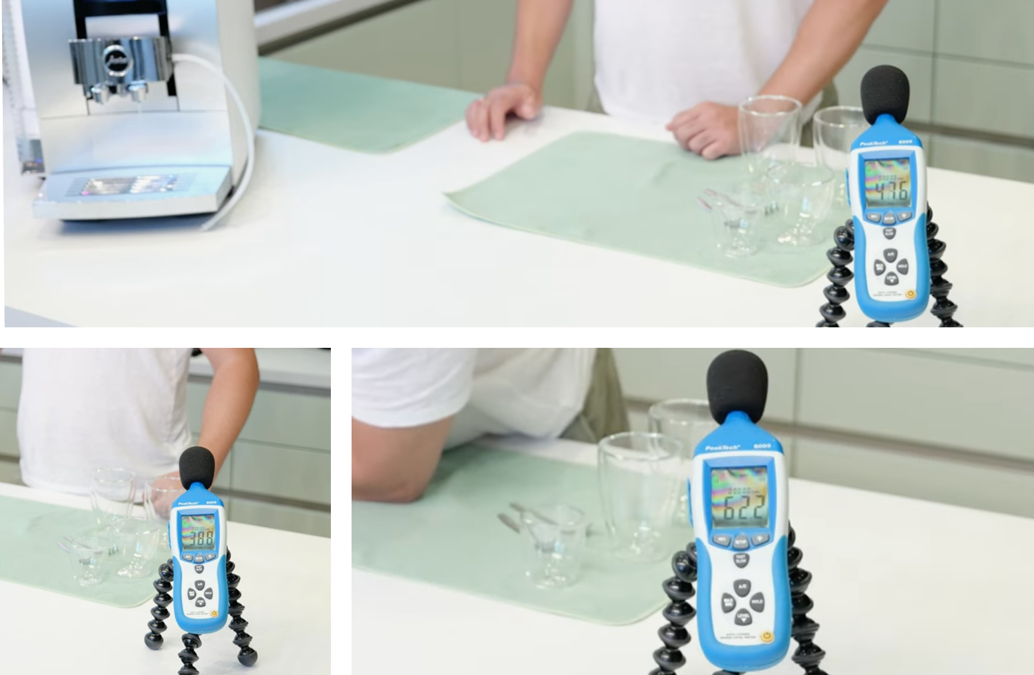

LAUTSTÄRKE & EINSCHALTZEIT | Wie laut und wie schnell?
Den Einschaltvorgang haben wir in unserem Test auf rund 60 Sekunden gemessen. Die Lautstärke dabei: gemittelt rund 47 dB – sehr angenehm. Beim Mahlvorgang haben wir 64 dB ermittelt, was für diesen Vorgang eher im unteren Bereich liegt. Der Brühvorgang ist mit rund 54 dB sehr angenehm und klingt wie ein gedämpftes Brühgeräusch. Das Milchaufschäumen ist mit ebenfalls rund 64 dB der lauteste Dauerton – bei einem Milchgetränk in Verbindung mit dem Mahlvorgang also schon spürbar.

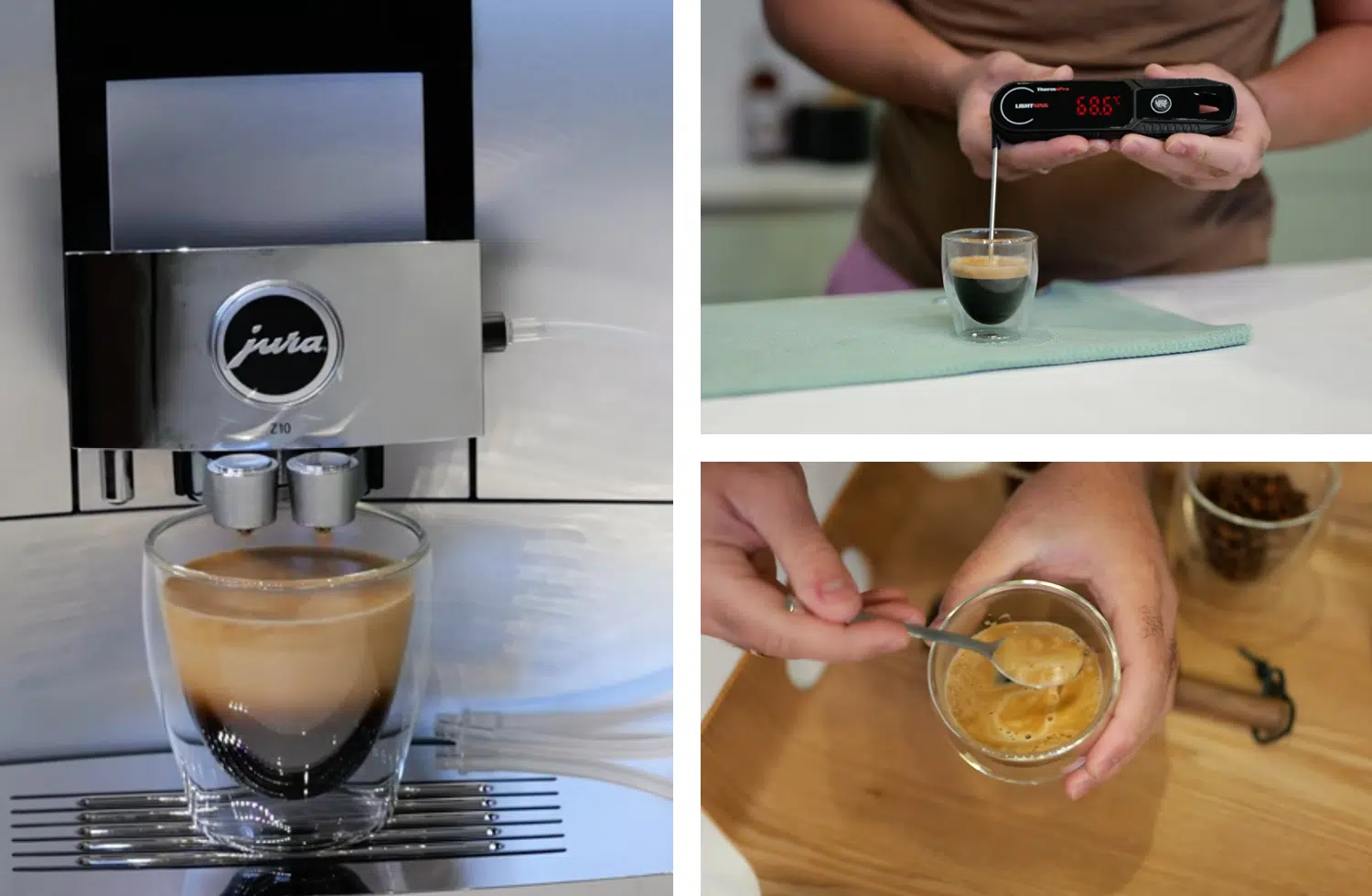

KAFFEEQUALITÄT | Espresso, Kaffee und Cold Brew

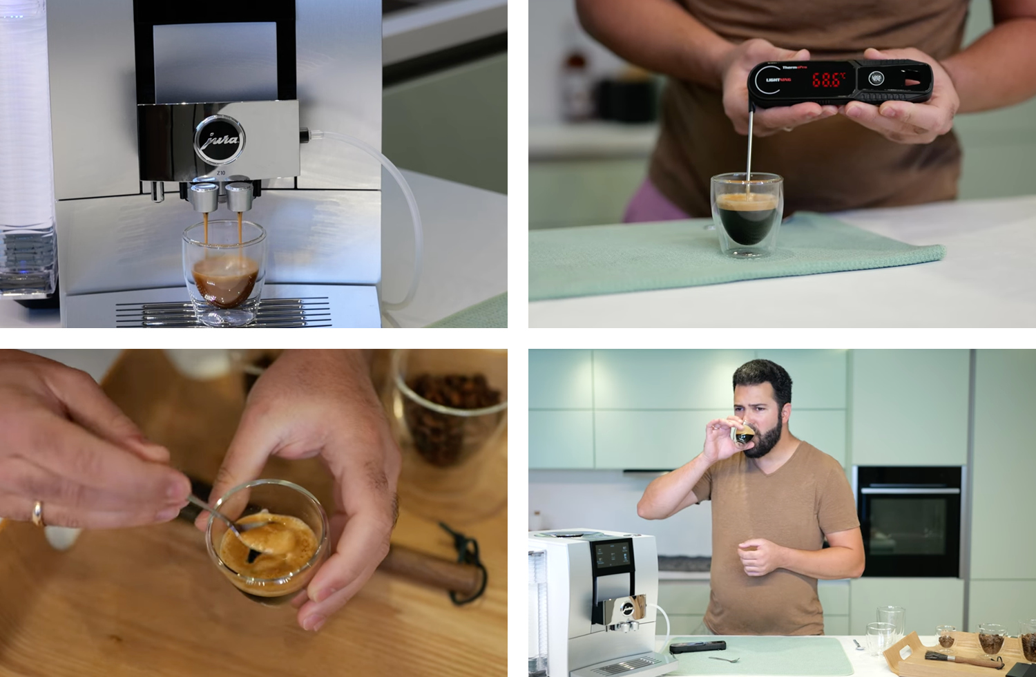

Espresso
Der Espresso aus der Jura Z10 (EA) hat uns in unserem Test überzeugt. Die Temperatur lag bei rund 65–70 °C, abhängig von der Stelle im Getränk. Die Crema ist haselnussbraun, dick und stabil. Der Geschmack ist kräftig, leicht fruchtig – ohne störende Bitterstoffe oder Säurespitzen. Das ist das Niveau, das wir bei einer Maschine dieser Preisklasse erwarten.
Espresso Jura Z10
Kaffee
Beim Kaffee haben wir eine Temperatur von 83–84 °C gemessen – damit ist das Getränk sehr heiß, was der Zielwert für einen guten Kaffee ist. Die Crema ist auch hier schön ausgeprägt. Der Geschmack ist ausgewogen, auf der kräftigeren Seite – lässt sich aber über die Einstellungen individuell anpassen. Durch den vollautomatischen Prozess eignet sich die Maschine auch gut für Einsteiger, solange die Bohne zur Röstung passt.
Jura Z10 - Kaffee
Cold Brew
Die Cold-Brew-Funktion ist ein Alleinstellungsmerkmal der Z10 (EA). Der Cold Extraction Process brüht kaltes Wasser unter Druck durch frisch gemahlenen Kaffee. In unserem Test war das Ergebnis jedoch eher lauwarm bei rund 44–45 °C. Der Milchschaum beim Cold Brew war ebenfalls weniger cremig als beim warmen Cappuccino. Geschmacklich ist das Ergebnis trotzdem gut – der Cold Brew schmeckt wie ein leicht abgekühlter Cappuccino. Wer ein wirklich kaltes Getränk möchte, gibt Eiswürfel dazu. Als alleiniges Kaufargument für die Z10 (EA) würden wir die Cold-Brew-Funktion nach unserem Test nicht sehen.

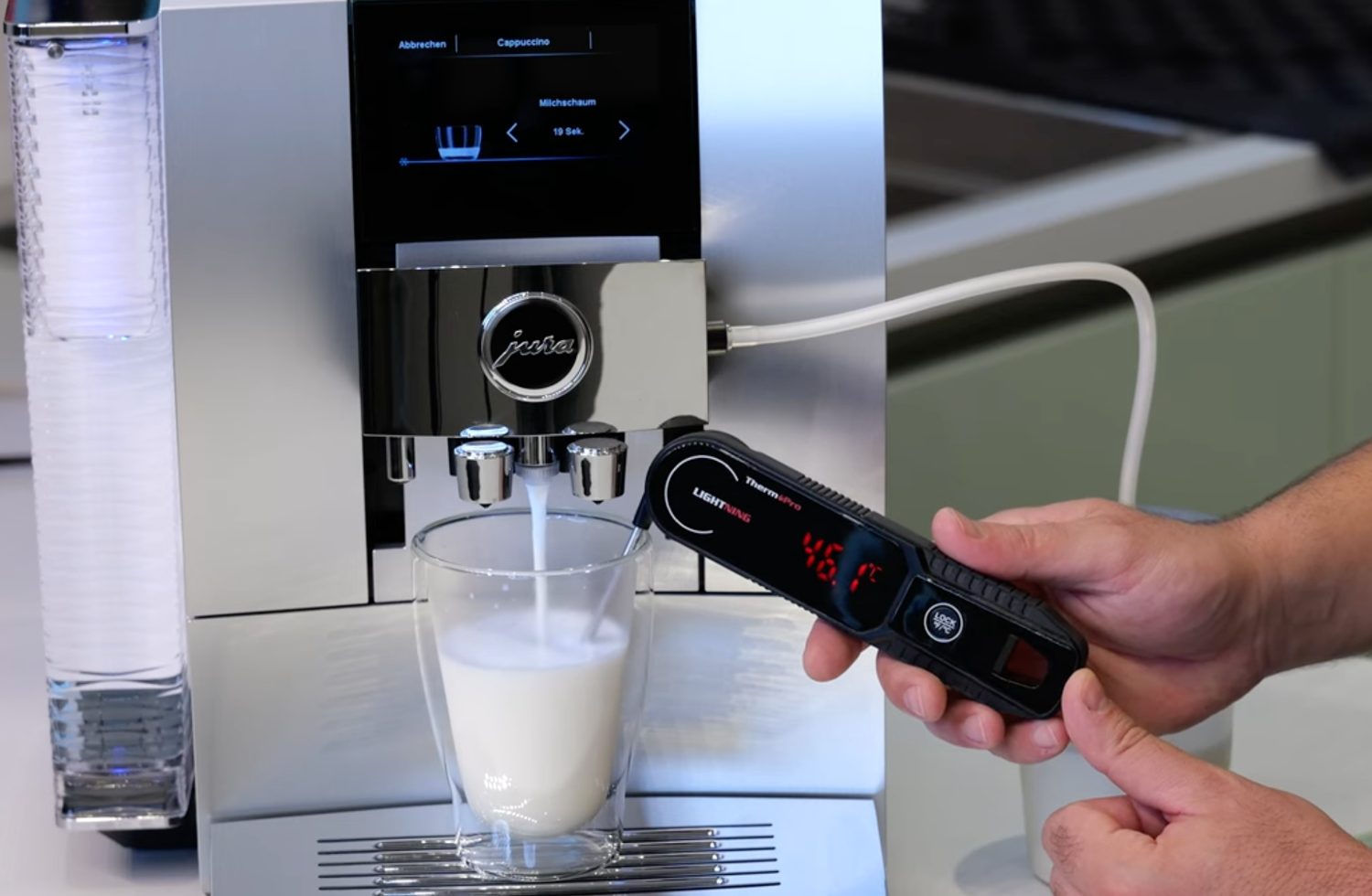

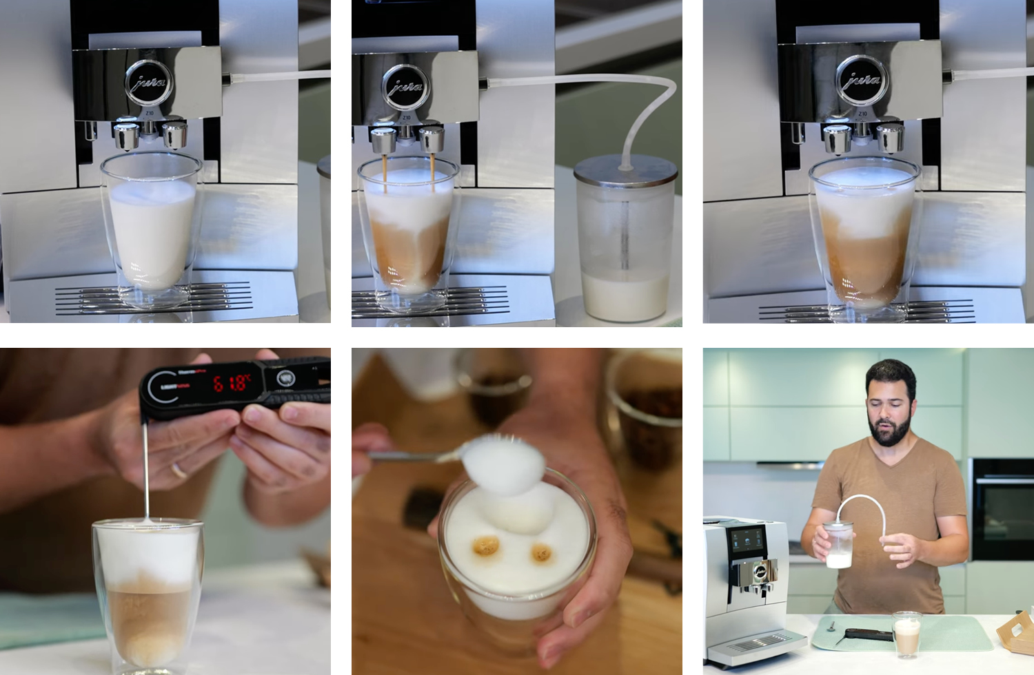

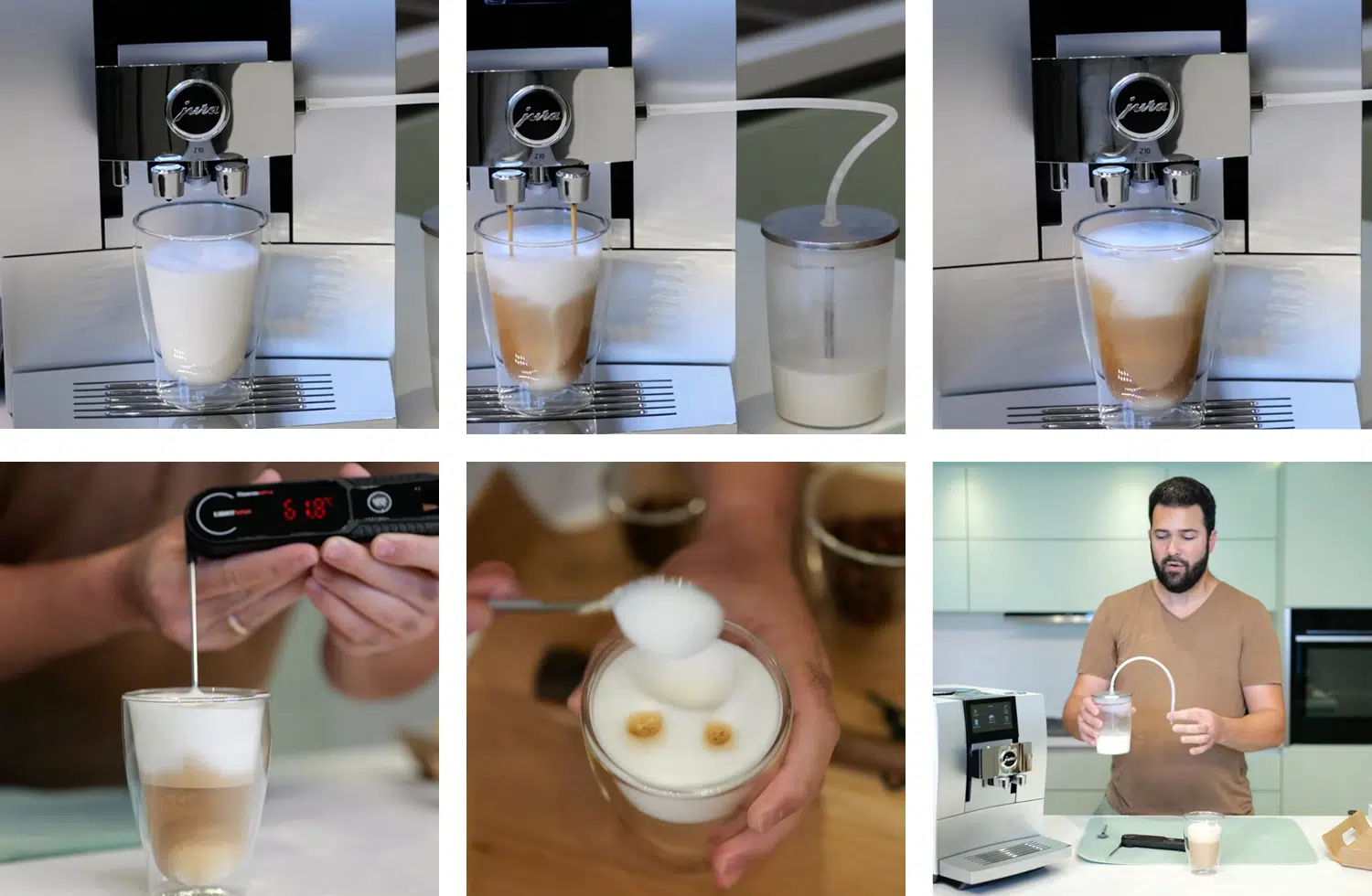

MILCHQUALITÄT | Cappuccino und Milchschaum
Hier liegt die Stärke der Z10 (EA) – und das deutlich. Der Milchschaum ist in unserem Test der beste, den wir bisher bei einem Kaffeevollautomaten gemessen und probiert haben. Er ist feinporig, stabil und cremig – fast wie Eiscreme, nur leichter. Auch alleine gegessen funktioniert er als kleines Dessert. Der fertige Cappuccino überzeugt vollständig: Die Kombination aus cremigem Milchschaum und dem kräftigen Kaffeefundament ergibt ein ausgewogenes Getränk ohne Schwachstellen.
Allerdings zeigt sich hier auch das Hauptproblem des Milchsystems: Der Schlauch, der in den Milchbehälter geführt wird, enthält nach dem Bezug immer noch Milchreste. Stellt man nur den Milchbehälter in den Kühlschrank, bleibt der Schlauch mit Milchresten außen hängen. Das ist bei Raumtemperaturen über 30 °C problematisch – Milchreste werden schnell unhygienisch. Wer den Schlauch täglich intensiv reinigen möchte, muss das aufwendige 5-6-minütige Reinigungsprogramm nutzen. Das ist nicht elegant gelöst. Hersteller wie Siemens oder Philips bieten bei bestimmten Modellen Milchbehälter ohne herausnehmbaren Schlauch – das ist komfortabler im Alltag.
Ein Sirupaufsatz, den man von anderen Jura-Modellen wie der J8 kennt, ist bei der Z10 (EA) nicht serienmäßig dabei. Er lässt sich nachträglich dranmontieren, was aber offiziell nicht vorgesehen ist.

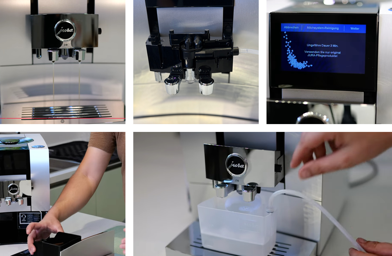

REINIGUNG | Täglicher Aufwand
Jura setzt bei der Z10 (EA) auf ein integriertes Reinigungssystem, das nach Milchbezügen aktiv zur Spülung auffordert. Es gibt zwei Wege für die Milchreinigung: die schnelle Spülung über das Menü oder das automatische Spülen beim Ausschalten – beides gleichwertig. Darüber hinaus gibt es das intensivere Milchreinigungsprogramm mit dem mitgelieferten Reinigungsbehälter, das den Schlauch gründlicher durchspült. Dieses dauert jedoch 5–6 Minuten und ist damit nichts für kurze Pausen.
Den Tresterbehälter vorn zieht man heraus und entleert ihn täglich. Der Kaffeepuck ist bei Jura typischerweise schön trocken – falls man das Entleeren einmal vergisst, schimmelt er weniger schnell als bei anderen Maschinen.
Jura Z10 - Reinigung
Insgesamt ist die Reinigung einen Tick aufwendiger als bei Siemens-Modellen, die wir in unserem Test für die bequemste tägliche Pflege halten. Wer konsequent reinigt, hat aber keine Probleme.
