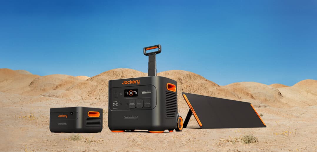

Die Jackery 2000 Plus ist der erste Solargenerator einer neuen Serie des Amerikanischen Unternehmens. Der Fokus liegt dabei auf den modularen Erweiterungsoptionen, Lithium-Eisenphosphat-Zellen und portable Solarmodule mit n-Typ Solarzellen, die einen Wirkungsgrad von 25 % versprechen.
Jackery 2000 Plus
Bild: Jackery
Das Herzstück stellt die Jackery Explorer 2000 Plus PowerStation dar, die eine Ausgangsleistung von 3000 Watt bietet und über eine Kapazität von 2042 Wattstunden. Mit jeweils fünf Battery-Packs lässt sich die Leistung schrittweise um je 2 kWh auf stolze 12 kWh erhöhen. Ausgestattet mit einer App haben Kunden die Möglichkeit sowohl den Live-Status einzusehen als auch das System zu steuern. Die Verbindung erfolgt mittels Bluetooth oder Wi-Fi.
Schnellladung innerhalb 1,7 Stunden
Die Jackery 2000 Plus lässt sich innerhalb 1,7 Stunden, durch einen 230-V-Anschluss, aufladen. Auch beeindruckend ist, dass sie mit sechs Jackery Solar Saga 200 W-Solarmodulen innerhalb zwei kurzer Stunden voll ist. Die angeschlossenen Battery-Packs lassen sich zudem parallel laden und nicht einzeln hintereinander. Mit bis zu 4.000 vollständigen Be- und Entladezyklen, dank ausgeklügeltem Batteriemanagement, hält der Explorer 2000 Plus ganze 10 Jahre täglichen Einsatz durch.

Die LifePO4-PowerStation Explorer 2000 Plus versorgt mit einer Dauerleistung von 3000 Watt und einer Spitzenleistung von 6000 Watt auch stromintensive Geräte mit Saft. Sie verfügt über drei Schuko-Steckdosen mit 230 V, zwei USB-A-Anschlüsse mit 18 W, zwei USB-C-Anschlüsse mit jeweils 100 W und einer 12-Volt-Buchse.
Jackery 2000 Plus
Bild: Jackery
Mit einer Größe von 47,3 x 35,9 x 37,3 cm ist die Explorer 2000 Plus jedoch nicht klein. Zudem wiegt sie stolze 27,9 kg, ist jedoch für den Transport mit zwei Reifen und einem Ausziehgriff versorgt. Die Battery-Packs hingegen sind 47 x 33,1 x 23,1 cm groß, wiegen 19,8 kg pro Stück und sind somit lediglich geringfügig kleiner als die Station. Sie können auf die PowerStation gestellt und mit einem beliebigen DC-Kabel verbunden werden.
