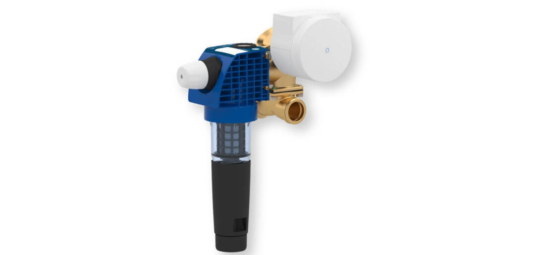

Homematic IP stellt eine Wasserstopp- und Versorgungseinheit für den Hauptwasseranschluss vor. Das Gerät kombiniert Wasserfilter, Druckminderer und einen steuerbaren Wasserstopp in einer Einheit.
Neue Homematic-IP-Einheit kombiniert Wasserfilter, Druckminderer und Wasserstopp
Die neue Wasserstopp- und Versorgungseinheit wird direkt in die Hauswasserleitung eingebaut und ist laut Hersteller für den Einsatz am Hauptwasserzulauf vorgesehen. Homematic IP nennt dabei drei integrierte Funktionen: einen Wasserstopp, einen Filter sowie einen Druckminderer. In der Produktbeschreibung ist zudem von einem Rückspülfilter mit 100 µm Filterfeinheit und einem einstellbaren Ausgangsdruck zwischen 1 und 6 bar die Rede.
Gedacht ist das System vor allem für die automatische Reaktion auf Feuchtigkeit oder austretendes Wasser. In Kombination mit einem Homematic-IP-Wassersensor kann die Einheit die Hauptwasserleitung schließen, sobald ein Leck erkannt wird. Der Hersteller positioniert das Gerät damit als zentrale Ergänzung für den Wasserschutz in Küche, Bad, Keller oder Hauswirtschaftsraum.
Für die Installation ist ein Eingriff in die zentrale Wasserversorgung nötig. Das spricht dafür, dass das Gerät nicht als klassische Nachrüstlösung für Endkunden gedacht ist, sondern fachgerecht montiert werden sollte. Laut Hersteller arbeitet die Einheit außerdem mit integrierten Akkus weiter, wenn die Stromversorgung ausfällt. Für den regulären Betrieb muss sie dennoch dauerhaft an das Stromnetz angeschlossen bleiben, damit die Akkus geladen werden.
