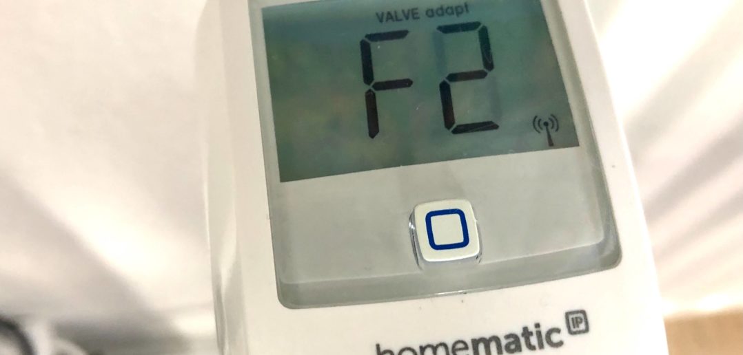

Im Moment mache ich viele Videos zu smarten Heizkörperthermostaten und dabei bin ich natürlich auch bei Homematic IP gelandet. Bei smarten Thermostaten ist es ja generell so, dass bei älteren Heizungen, wie auch bei mir, ein Adapter über das Ventil gesteckt werden muss, damit das Thermostat daran angeschraubt werden kann.
Als ich den Adapter bei mir am Ventil angebracht und das Thermostat angeschraubt hatte, startete ich die Adaptierung. Nachdem diese beendet war, blinkte die LED am Thermostat kurz rot auf und zeigte mir am Display den Fehler F2 an. Der Fehler F2 ist mit folgender Meldung hinterlegt: „Befestigung des Stellantriebes kontrollieren„. Das Thermostat möchte einem damit quasi mitteilen, dass zu viel Spiel zwischen dem Stellantrieb und dem Ventil ist und das Ventil deshalb nicht vollständig geschlossen werden kann.
Die Lösung um das Problem zu beheben ist zwar etwas unkonventionell, schafft aber ohne großen Aufwand Abhilfe. So legt man einfach ein 2-Cent-Stück in die Überwurfmutter des Thermostaten und befestigt es danach wieder am Ventil.
Homematic IP Fehler F2
Wenn man nun die Adaptierung neu startet, sollte der Fehler nicht mehr auftreten. Bei mir hat es auf jeden Fall bei allen Thermostaten in der Wohnung geholfen. Dies gilt übrigens für alle drei Thermostate von Homematic IP, also Basic, Standard und Kompakt.
