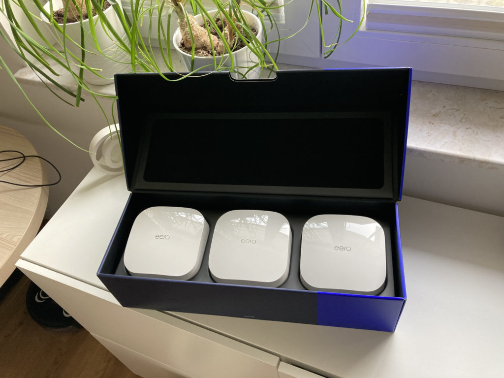

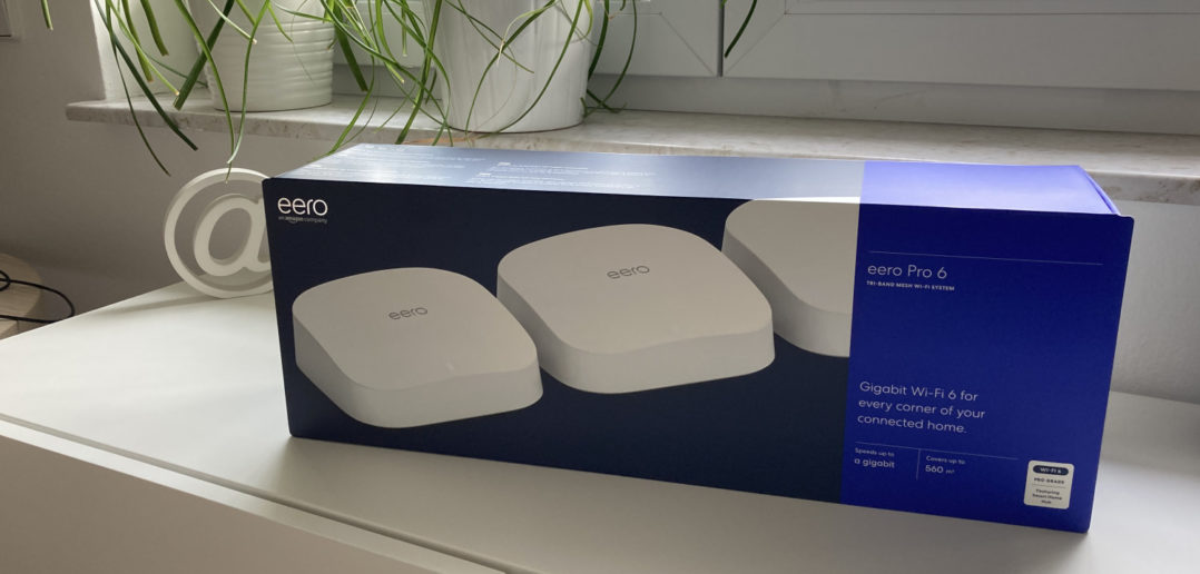

Die Verpackung und vor allem die Geräte selbst gefallen mir vom Design her richtig gut und lassen sich durch die flache Bauweise relativ unauffällig positionieren.
eero Pro 6 Set von oben - Hochglanz Oberfläche

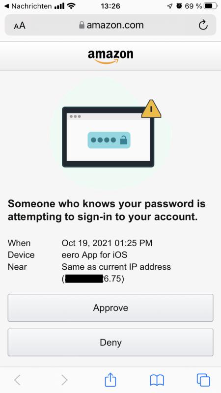

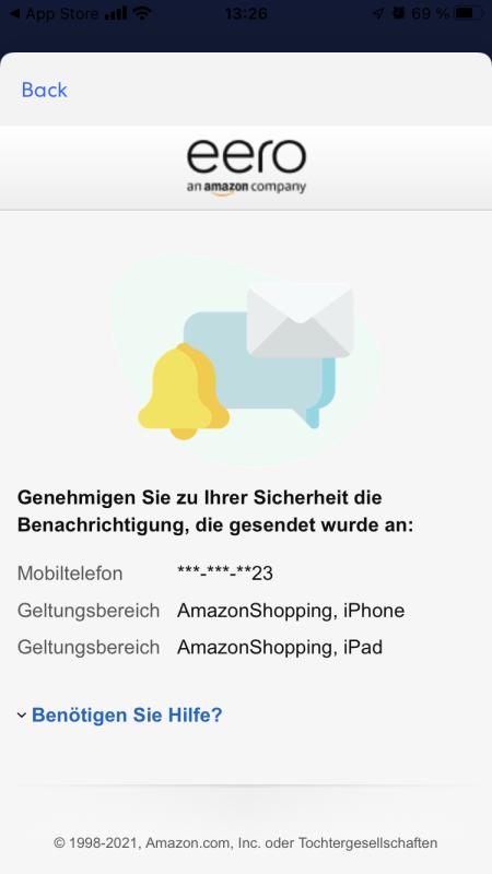

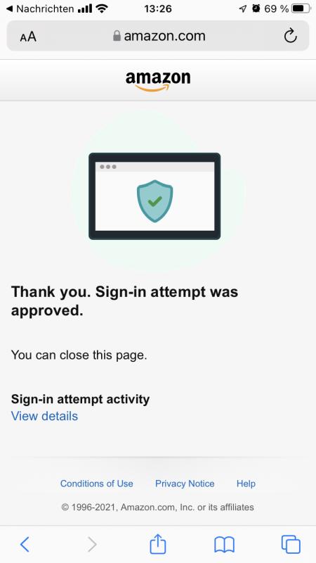

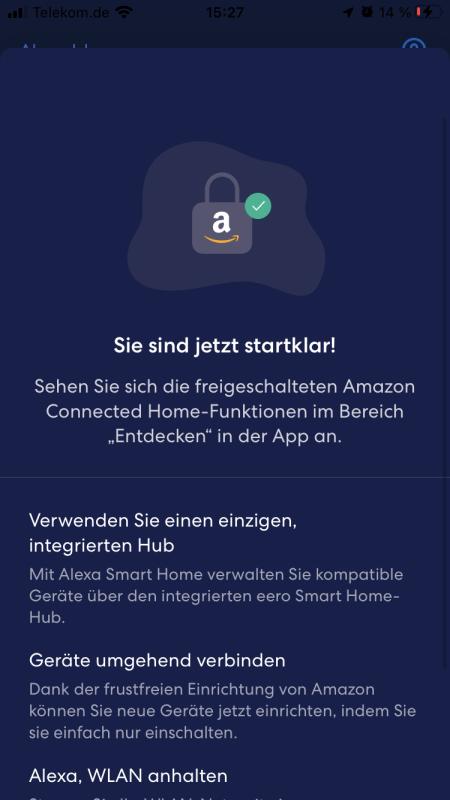

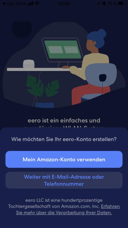

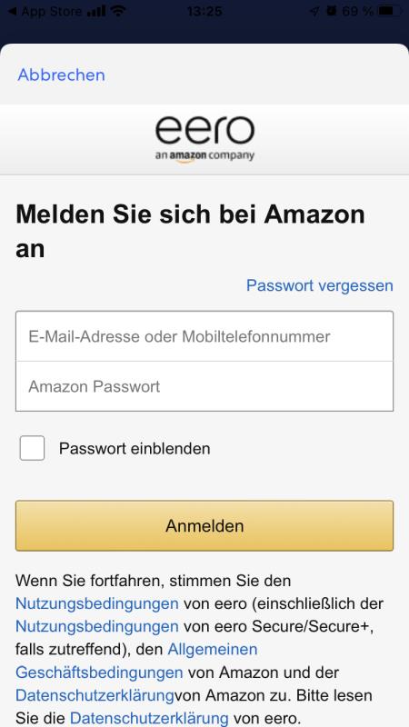

Schließe eines der drei Geräte mit dem Netzwerkkabel an deinem Router/Modem an und versorge ihn anschließend mit Strom. In der App bekommst du alle weiteren Schritte angezeigt. Das ist wirklich sehr einfach und benutzerfreundlich gemacht. Zuerst brauchst du aber ein Konto, das kannst du schnell mit deinem Amazon Login erstellen. Aber aufgepasst! Ich verwendete den Amazon Login und hatte anschließend Probleme den Amazon Alexa Skill mit dem Konto zu verknüpfen. Hier finden sich auch weitere Kommentare im Internet, die genau dieses Problem haben. Ich habe dann ein neues Konto mit meiner Emailadresse erstellt und dann alle Geräte nochmal zurückgesetzt und die Einrichtung erneut gestartet. Anschließend habe ich dann das Amazon Konto damit verknüpft, um die Amazon Connected Home Funktionalität zu nutzen. Insbesondere der Alexa Skill hat mich hier interessiert, dazu aber später mehr.

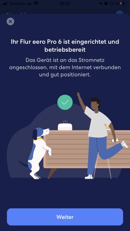

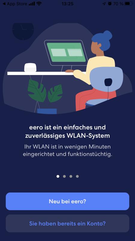

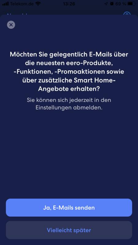

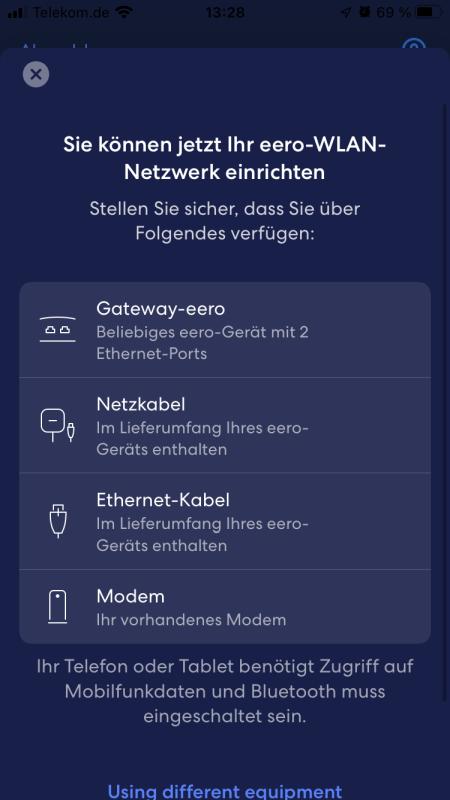

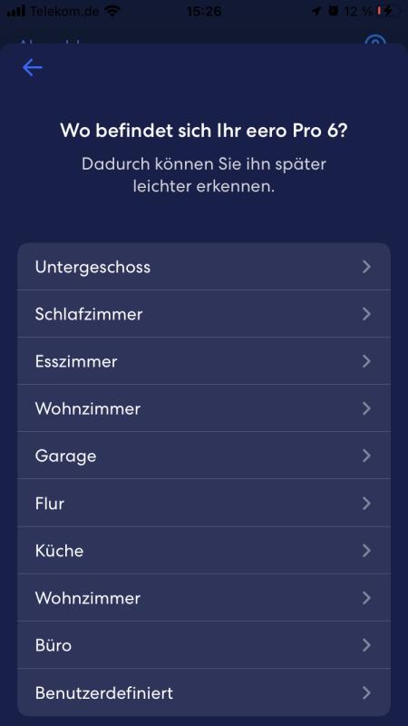

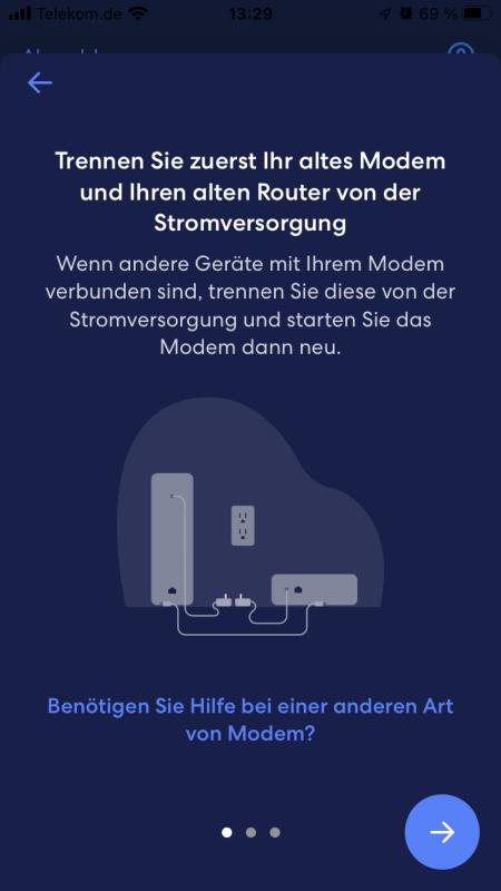

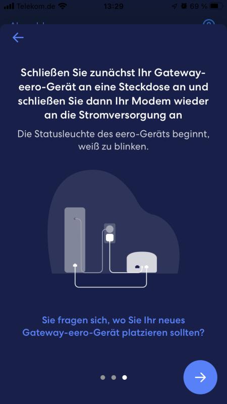

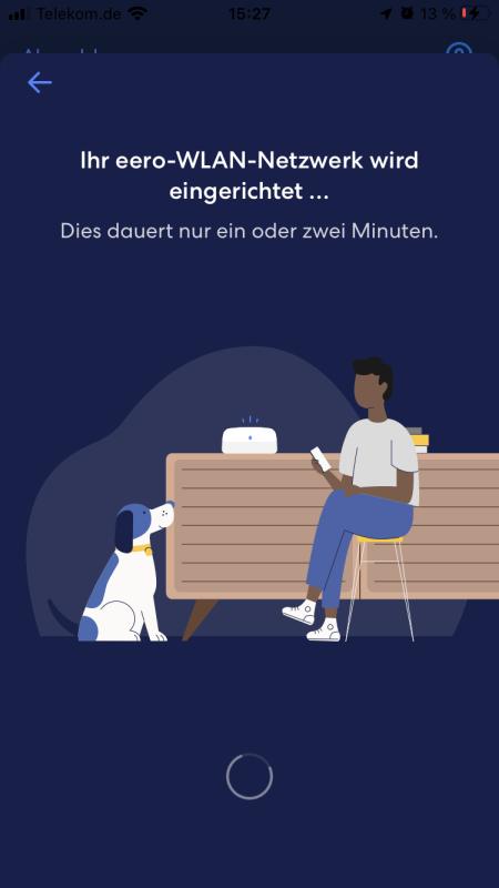

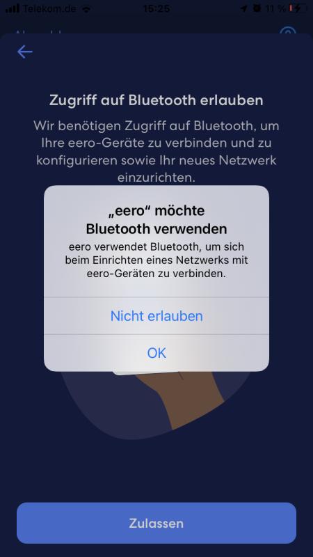

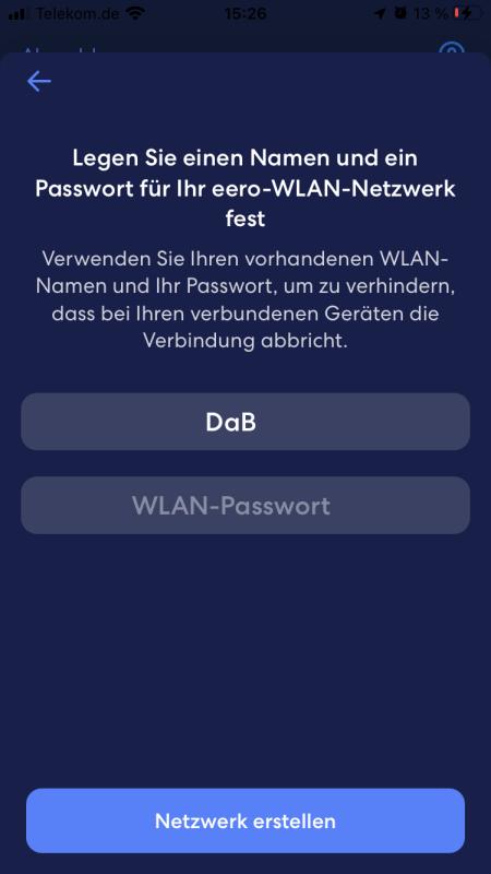

Hier mal die Bilder der ersten Einrichtung (Gateway) mittels der eero iOS App auf einem iPhone.
Eigentlich musst du nur den Anweisungen des Assistenten in der App folgen, um nach dem anschließen deines ersten Gerätes diesen als Master (Gateway) zu installieren. Die Anweisungen in der Anleitung, meinen Router vom Netz zu nehmen, habe ich bei mir einfach übersprungen. Mir war hier kein sinnvoller Grund eingefallen, warum das nötig sein sollte.

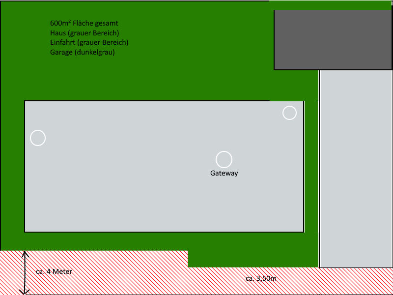

Mit einem einzelnen eero kannst du dein WLAN Netz bis zu 190m² aufspannen, aber machen wir uns nichts vor – nur unter idealen Freifeld Bedingungen. Gerade bei dicken Stahlbetonwänden dürfte sich hier die Reichweite erheblich verringern. Mit dem 3-Pack gibt Amazon eine Fläche von bis zu 560m² Reichweite an, dass sollte also reichen, damit ich fast überall Empfang habe. Ich habe mich mal ein wenig „künstlerisch“ versucht und eine Skizze erstellt, wie die Reichweite bei mir auf 600 Quadratmeter ist. Kurz: im rot-schraffierten Bereich habe ich keinen Empfang mehr. Ansonsten keinerlei Probleme, weder im Haus noch dahinter im Garten oder Garage.
Als Aufstellungsorte habe ich die Geräte möglichst weit zur Außenwand positioniert, der Master steht in der Flurmitte und verteilt in beide Richtungen. Übrigens lässt sich das Netz sowohl über WLAN als auch mit LAN Kabel teilen. Hierzu hat jeder eero 2 Ethernet Ports, was mir ausgesprochen gut gefällt. Ich nutze diese jedoch als Anschluss für Geräte, die eine wirklich stabile Verbindung haben sollen. Im Wohnzimmer direkt für den TV und den Sky Receiver, im Büro hängt dann der PC und meine Synology an der Strippe.
