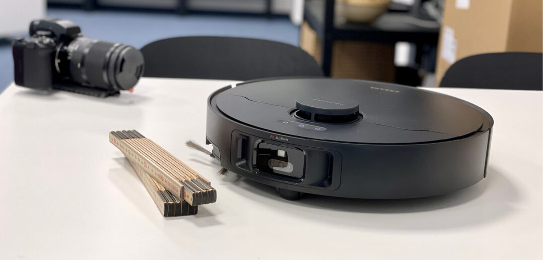

Überall im Netz kursieren Gerüchte, der neue Dreame X40 Ultra Complete würde eine Bauhöhe von 10,2 cm besitzen. Wir haben nachgemessen!

Nun kommt bei uns schon vermehrt die Frage auf, warum im Netz oftmals von einer Bauhöhe von 10,2 cm beim Dreame X40 Ultra Complete gesprochen wird, obwohl dieser ja gar keinen Sprachassistenten besitzt. Wir haben uns das Gerät gepackt und ihn ganz genau abgemessen. So hoch ist er wirklich!
BAUHÖHE | So hoch ist der Dreame X40 Ultra Complete wirklich
Um die genauen Maße des neuen Topmodels von Dreame in Erfahrung zu bringen, hilft nichts mehr als das eigene Abmessen mit einem Meterstab. Wie man auf dem nachfolgenden Bild sieht, beläuft sich die Bauhöhe also auf 9,7 cm und nicht, wie oftmals falsch im Netz verbreitet, bei 10,2 cm. Nachfolgend zeige ich euch die kompletten Maße des Roboters und seiner Station auf. Bitte beachtet, dass der Winkel der Aufnahme die Meterstäbe etwas schräg aussehen lassen können.

Saugroboter
  • Länge: 35,0 cm
  • Breite: 35,0 cm
  • Höhe: 9,7 cm

Da Roborock mit dem neuen Roborock S8 MaxV Ultra ein neues Spitzenmodell auf den Markt gebracht hat und Dreame lediglich den X30 Ultra Complete dieses Jahr herausbringen wollte, musste das Unternehmen handeln, um weiterhin mit an der Spitze mitreden zu können. So hat man den Dreame X40 Ultra Complete vorgeschoben, obwohl er erst für nächstes Jahr geplant war. Das musste alles sehr zügig geschehen, und so waren auch die an die Presse verteilten Daten oftmals die Daten aus Fernost. Da in Fernost ein Dreame X40 Ultra sicherlich eine Sprachsteuerung mit an Bord hat, könnte es sein, dass dort der Laserturm höher ist und das Gerät 10,2 cm misst. Das ist aber bei dem Dreame X40 Ultra Complete, den es hierzulande zu kaufen gibt, nicht der Fall!
