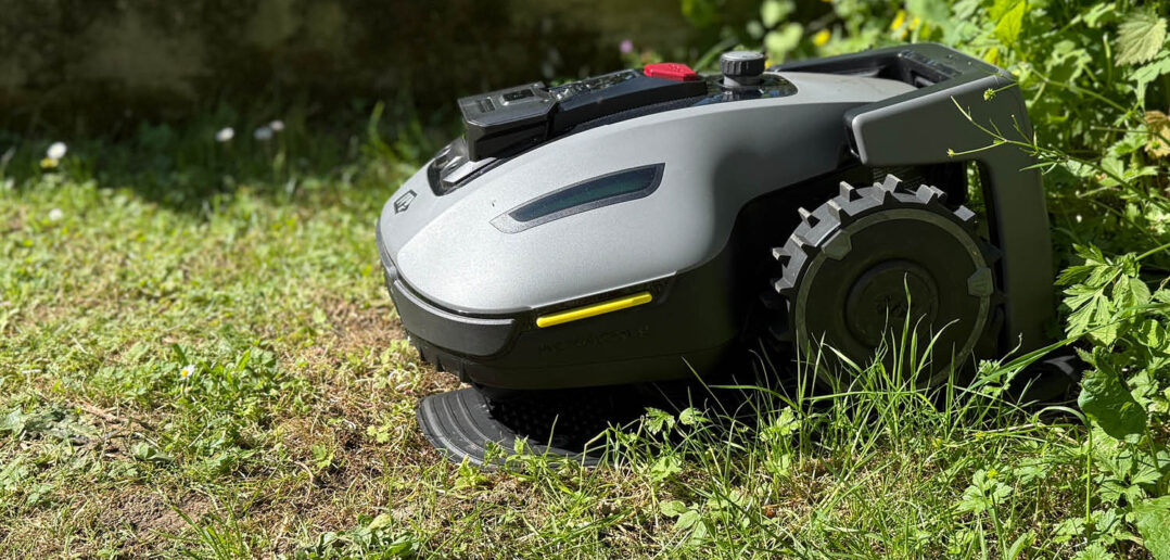

Ein passendes Beispiel für diese Art der Navigation ist der ECOVACS GOAT A1600 RTK. Wir haben nicht nur dieses Gerät, sondern auch viele weitere Mähroboter mit RTK- oder Satellitennavigation ausführlich getestet. Weitere Informationen dazu findet ihr in unserem Mähroboter-Finder.
Der ECOVACS GOAT A1600 RTK navigiert in geraden Bahnen

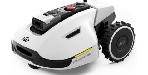

Wie so eine Kombination in der Praxis aussehen kann, zeigt der Mammotion YUKA. Das Modell setzt nicht nur auf ein einzelnes Navigationssystem, sondern kombiniert mehrere Techniken für eine möglichst genaue Orientierung im Garten.
Mammotion Yuka
