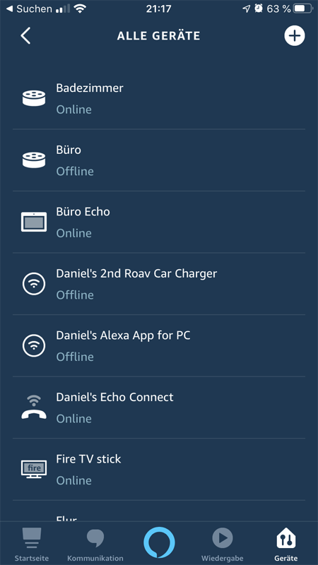

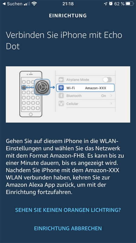

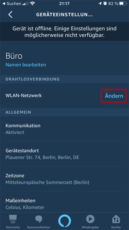

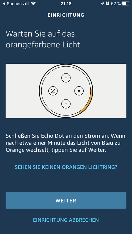

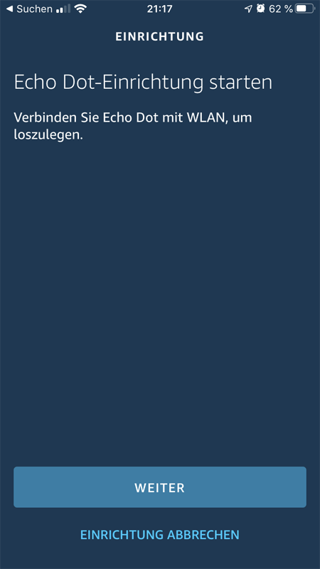

Eine kurze Anleitung, wie man das WLAN bei einem bereits eingerichteten Amazon Echo (ohne Display) ändert, siehst du in der folgenden Bilderstrecke (Amazon Alexa App). Anschließend machst du dann einfach wie bei der ersten Einrichtung weiter.
