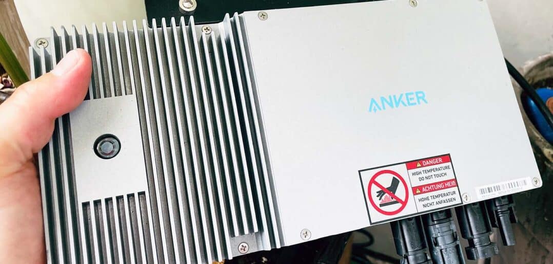

Das Solarpanel hängt, weiter ging es mit der Einrichtung. Dafür wird als Erstes das Solarpanel mit den zugehörigen Kabeln mit dem Wechselrichter verbunden. Da der Wechselrichter auch direkt über das Panel mit Strom versorgt wird, sollte man die Einrichtung auch am Tag bei Sonneneinfall vornehmen. Eine LED am Wechselrichter zeigt an, wenn genug Energie zum Start der Einrichtung zur Verfügung steht.
Anker Solix Wechselrichter

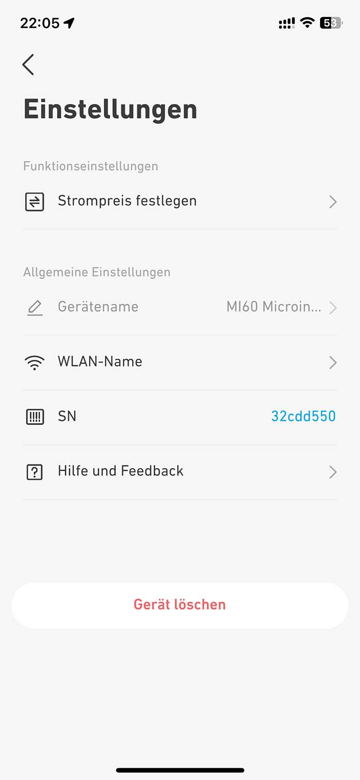

In der App verbindet man sich im ersten Schritt mit dem aufgebauten WLAN des Wechselrichters und gibt dabei das eigene WLAN sowie das Passwort dafür an. Hat man dies erledigt, steht die Verbindung zum Balkonkraftwerk. Die ersten Werte werden nach etwa 15 bis 20 Minuten angezeigt und man sieht ab dann live den Strom, welchen das Balkonkraftwerk produziert und einspeist. In der App kann man außerdem seinen Preis pro kWh eingeben, wodurch die durch das Balkonkraftwerk eingesparten Energiekosten genau angezeigt werden können. Zudem zeigt die App an, wie viel CO₂ man eingespart hat.

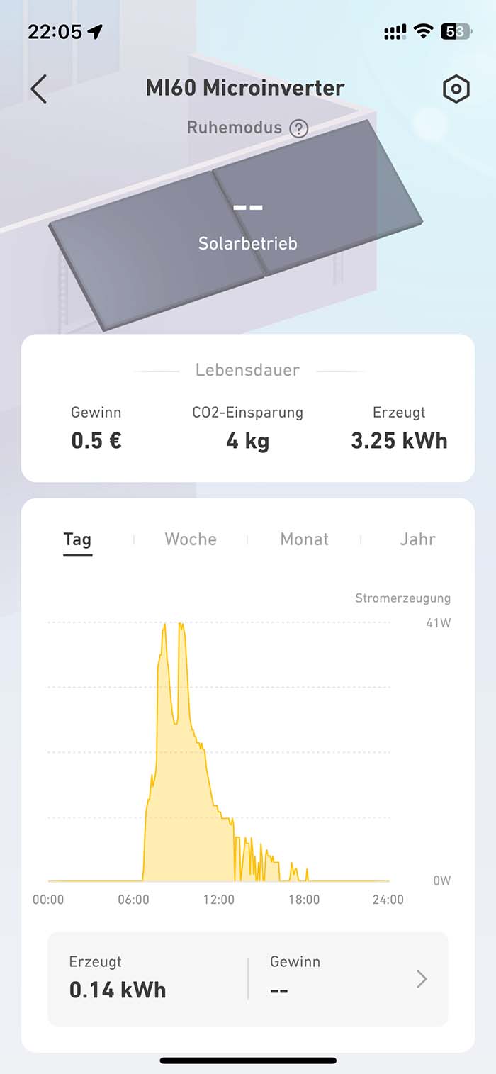

Kommen wir zu meinem ersten Fazit nach der provisorischen Anbringung eines Solarpanels. Tatsächlich ist das Ergebnis für mich erstmal etwas ernüchternd, da in meinem Fall maximal 40 Watt Strom produziert werden. Mein Learning ist also erstmal, die Anbringung hängend an der Wand ist nicht sinnvoll, was sich viele von euch vielleicht auch schon gedacht haben. Nach gut einem Monat habe ich etwa 3,25 kWh Strom produziert, was in Anbetracht des Anschaffungspreises einer solchen Anlage einfach viel zu wenig wäre. Natürlich kann man diesen negativen Punkt dem Balkonkraftwerk von Anker nicht anlasten. Trotzdem hilft es ja vielleicht dem einen oder anderen Leser, der sich überlegt hat, ein Solarpanel hängend anzubringen. Natürlich bin ich weiterhin dabei, den Prozess der Genehmigung zu beschleunigen, um vielleicht noch in diesem Sommer deutlich effizienter Energie zu produzieren und dann natürlich auch mit beiden Solarpanels an der Balkonbrüstung montiert. Das Anker Solix RS40P gefällt mir durch seine Einfachheit, die tolle App und auch die wirklich guten Solarpanels, welche sogar bei diffusem Licht Strom produzieren, ausgesprochen gut. Sobald es ein Update von der Hausverwaltung gibt, findet ihr den zweiten Teil wieder hier auf dem Blog. Auch auf YouTube wird es am Ende ein ausführliches Video zum Anker Balkonkraftwerk geben.
