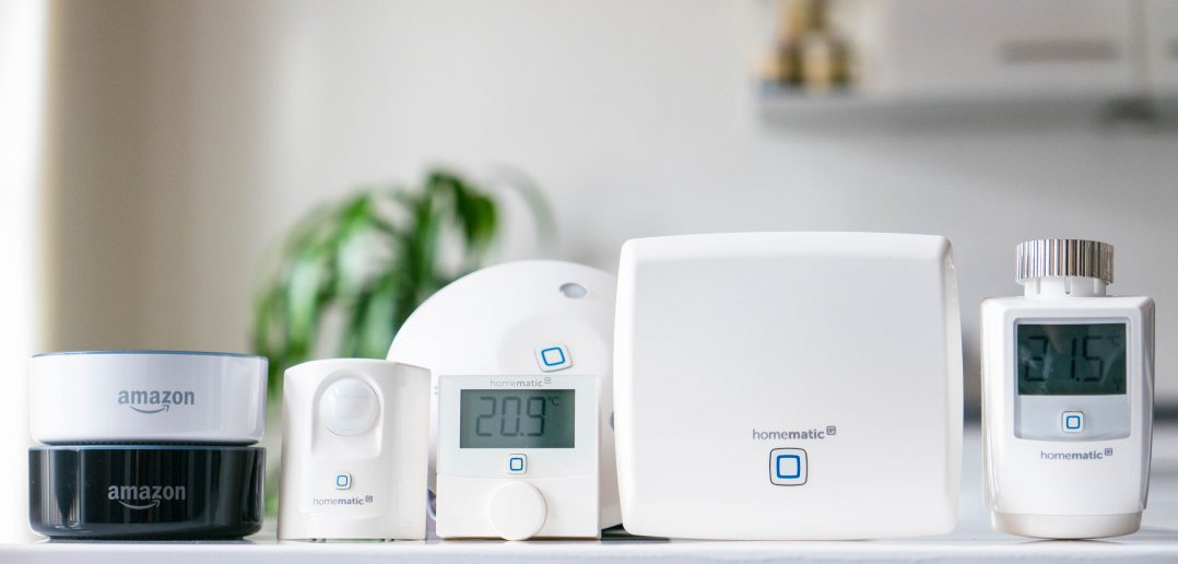

Heute schreibe ich für euch den Artikel „Amazon Alexa und Homematic IP im Test“. Ich möchte darauf eingehen, in wie weit ich die verschiedenen Homematic IP Aktoren, die ich bei mir in der Wohnung installiert habe, mit Amazon Alexa steuern kann.
