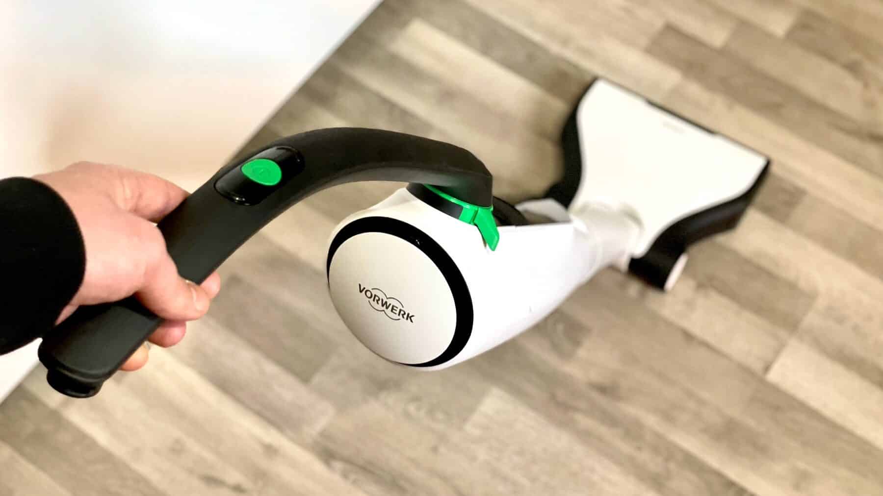

DESIGN | So sieht der neue Akkustaubsauger aus
Das erste Mal in die Hand genommen merkt man, dass der Akkusauger gerade mal 2,3 kg auf die Waage bringt. Das Design ist Vorwerk-typisch in Weiß und Schwarz gehalten, wobei kleine Elemente am Sauger in Grün das Aussehen abrunden. Die Verarbeitungsqualität sieht auf den ersten Blick etwas zerbrechlich aus, ist jedoch robust und hochwertig wie eh und je.
Die Verarbeitungsqualität des Vorwerk Kobold VK7 ist augenscheinlich nicht so gut, was wir jedoch absolut nicht bestätigen können.

BEDIENUNG | So gelingt die Handhabung
Einschalten lässt sich der Kobold VK7 am Griff mittels einer grünen Taste. Diese hält bei einmaliger Betätigung die Leistung des Akkusaugers. Davor befinden sich weitere Tasten, mit denen man die einzelnen Saugstufen einstellen kann. Auf der Rückseite des Griffes befindet sich noch eine Boost-Taste, mit der man die maximale Leistung des Akkusaugers durch Halten aktivieren kann.
Die eigentliche Steuerung des Vorwerk Kobold VK7 erfolgt über die Tasten am Griff.
Transformieren | Schnell zum handlichen Gerät
Am unteren Ende des Griffes befindet sich noch ein Knopf. Wenn man diesen betätigt, kann man den Griff um 180 Grad drehen, um den Vorwerk Kobold VK7 ganz bequem in ein handliches Gerät zu verwandeln. Verschiedene optional erhältliche Adapter sind damit leichter zu bedienen.
Der Vorwerk Kobold VK7 kann mit einem Handgriff transformiert werden.
