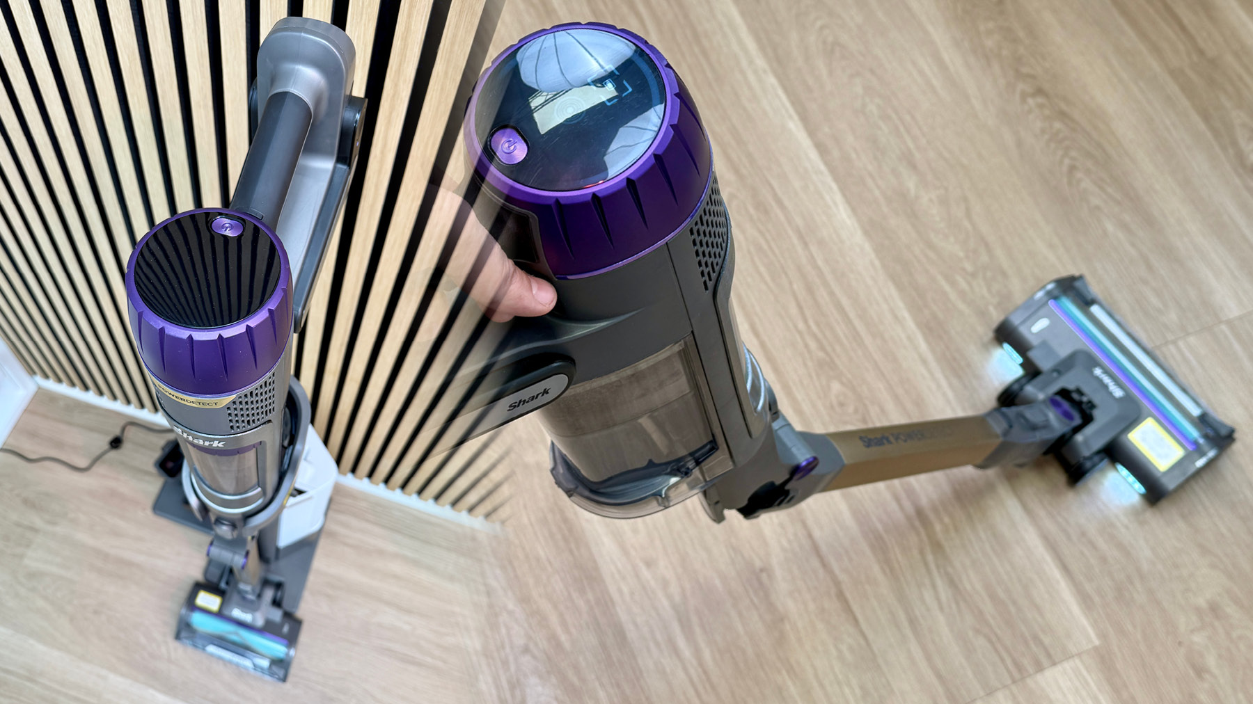

DESIGN | So sieht der Shark PowerDetect aus
Optisch erkennt man schnell die Verwandtschaft: Shark vereint hier DETECT PRO und Stratos in einem Gerät. Der Shark PowerDetect greift die bekannte Formensprache auf, wirkt aber insgesamt besser verarbeitet und weniger anfällig als der Vorgänger. Farblich ist das Gerät bunt gemischt – Geschmackssache, technisch im Alltag aber zweitrangig.
Wie man im Vergleich der Akkustaubsauger sieht, ist der Shark PowerDetect ein Hybrid aus Shark Stratos und Shark DETECTPRO
