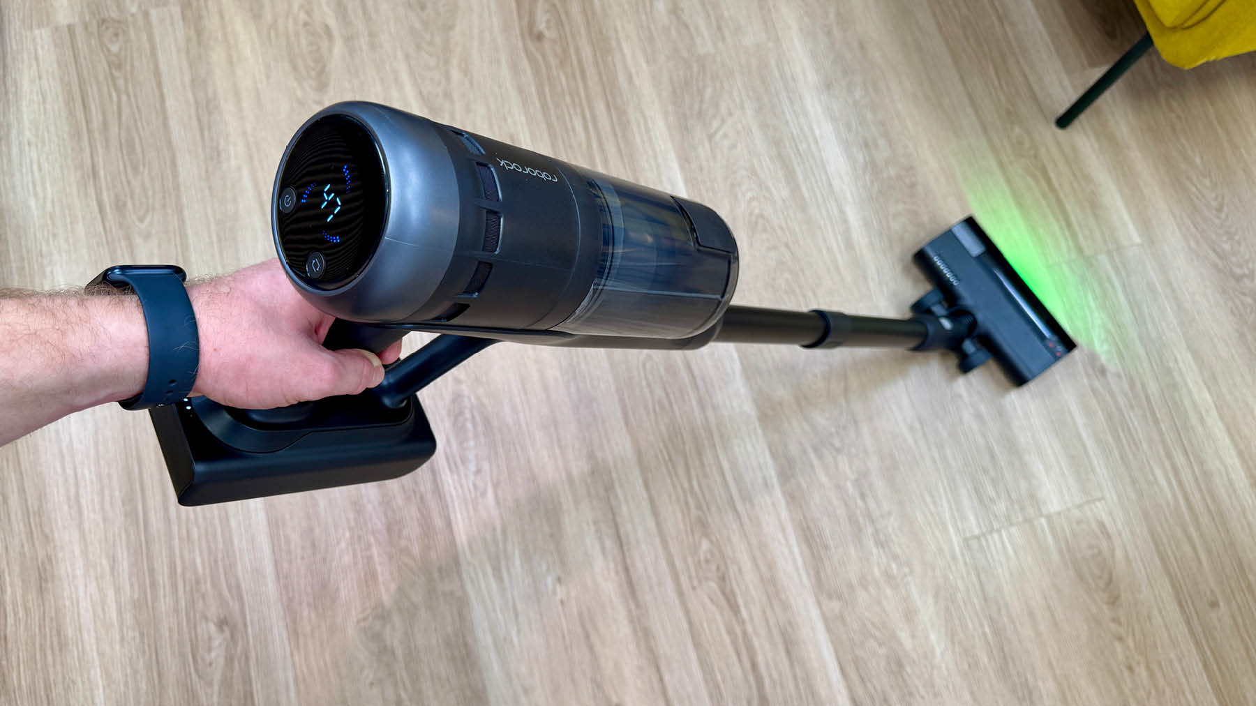

Gewicht | Angenehme Handhabung
Der Roborock-Akkusauger liegt gut in der Hand und lässt sich angenehm führen. Durch das Teleskoprohr kann das Gerät auf die passende Höhe eingestellt werden, was ein klarer Pluspunkt ist. Zudem erreicht man mit dem ausziehbaren Rohr auch schwer zu erreichende Stellen über Kopfhöhe. Dabei hilft auch das geringe Gewicht der Saugeinheit. Somit fällt es leicht, auch längere Zeit zu saugen. Mit den beiden Aufsätzen ist man obendrein für die meisten Einsatzzwecke gewappnet.
Roborock H60 Hub Ultra Umgang Gewicht
Flexibilität | Etwas eingeschränkt
Die Flexibilität unter flacheren Möbeln ist allerdings etwas eingeschränkt, da das Flex-Gelenk an der Hauptbürste nicht zur Seite gedreht werden kann. So kann man das Hauptteil nicht gänzlich auf die Seite drehen, um noch flachere Möbel zu unterqueren. Bei flachen Sofas oder Betten könnte das relevant sein.
Roborock H60 Hub Ultra Umgang Flexibilität
