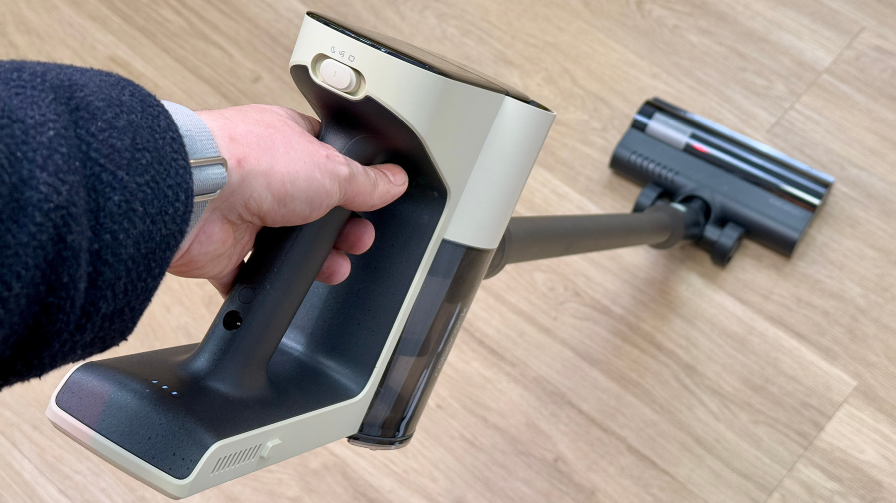

Der Roborock H5 macht auf den ersten Blick einen robusten und hochwertigen Eindruck. Dieser Schein trügt auch nicht. Der Akkustaubsauger kommt in einem Mix aus Schwarz und Beige zu euch nach Hause, besitzt ein praktisches Stecksystem und eine angenehme Leichtigkeit.
So sieht der Roborock H5 aus
Saugeinheit | Akku fest verbaut
Die Saugeinheit besteht aus einem Akku, den Bedienelementen und einem fest montierten Staubtank. Der Akku ist leider fest verbaut, was einen Wechsel unmöglich gestaltet. Der Staubtank ist ebenfalls fest verbaut, besitzt jedoch eine Klappe, über die man den aufgesaugten Schmutz entleeren kann. Auf der Oberseite befindet sich nichts, bis auf den Roborock-Schriftzug. Der Griff selbst besitzt einen Knopf, der bei einmaligen Drücken den Roborock H5 anschaltet und dessen Leistung hält.
Das ist die Saugeinheit

Die Bedienung des Roborock H5 ist kinderleicht gestaltet. Am Griff der Saugeinheit befindet sich ein Schalter, der mit dem Zeigefinger gedrückt wird. Wird dieser einmal gedrückt, so schaltet der Akkustaubsauger sich ein und hält auch die Leistung. Drückt man erneut, so schaltet sich das Gerät aus. Etwas weiter oben, am Ende der Saugeinheit, befindet sich ein Schieberegler, den man auf den gewünschten Modus stellen kann. Dabei sind genau drei Saugstufen auswählbar: Eco, Standard und Turbo. Im Eco- und Standard-Modus schaltet der Akkustaubsauger auf Teppich automatisch seine Saugleistung höher, jedoch nicht ganz auf das Niveau des Turbo-Modus.
Die Bedienung ist kinderleicht zu verstehen und ein Merkmal des Roborock H5 Akkustaubsaugers

Das Handteil des Roborock H5 selbst ist mit 1,55 kg ziemlich leicht geraten. Wenn man Saugrohr und Düse montiert hat, dann ist er natürlich etwas schwerer, aber trotzdem noch so leicht, dass man damit komfortabel saugen kann.
Der Roborock H5 ist nicht schwer und somit gut zu führen
