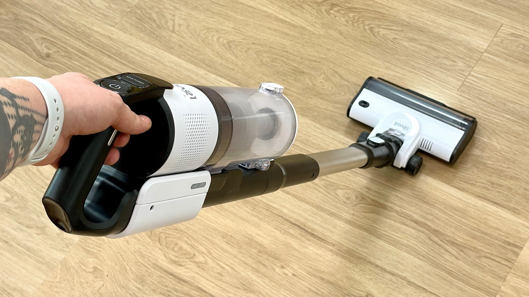

UMGANG | Wie schlägt sich der Levoit LVAC-200 im Alltag?
Ein Akkusauger kann durch sein Gewicht, seine Flexibilität und durch seine starke Akkuleistung bzw. Reinigungsleistung im Alltag überzeugen. Wir haben folgende Punkte für euch natürlich ganz genau unter die Lupe genommen.
Wir haben uns natürlich die Alltagstauglichkeit des Levoit LVAC-200 angeschaut

Gewicht | Schmerzen die Arme schnell?
Das Handteil selbst, also die Saugeinheit mit montiertem Staubtank, wiegt gerade einmal 1,46 kg, was den Levoit LVAC-200 zu einem idealen Handstaubsauger macht. Zusammengebaut, also mit Saugrohr und Bodendüse, kommt der Levoit LVAC-200 auf ein Gewicht von 2,8 kg, was im Vergleich ebenfalls sehr gering ist. Zwar ist ein Dyson V12 Detect Slim Absolute mit 2,2 kg leichter, aber dennoch schmerzen die Arme auch nach einem langen Saugdurchgang nicht.
Das Gewicht des Akkustaubsaugers ist nicht zu schwer
Flexibilität | Unter und um Möbel herum
Natürlich spielt die Flexibilität im Umgang mit dem Levoit LVAC-200 eine große Rolle. Dank eines verbauten Gelenkes an der Bodendüse, lässt sich der Akkusauger um Ecken und verwinkelten Stellen herum manövrieren. Jedenfalls bis zu einem gewissen Grad. Unter Möbel kommt der Akkusauger dafür richtig gut. Dadurch, dass das Saugrohr an der Unterseite der Saugeinheit angebracht ist, kann man ihn fast schon auf den Boden legen, um unter Möbeln zu saugen.
Die Flexibiltät ist sehr gut und der Levoit LVAC-200 kommt tief unter Möbel
