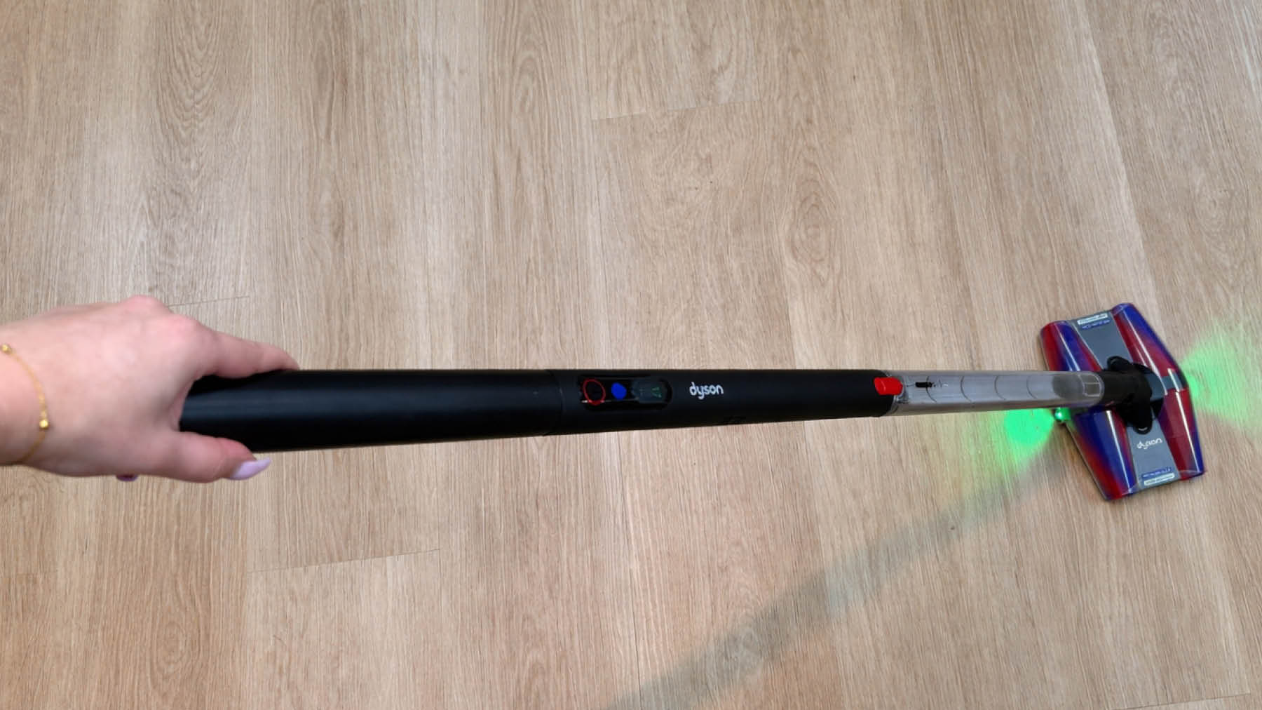

Der Dyson PencilVac macht seinem Namen optisch alle Ehre. Der Griff ist mit seinem sehr schlanken Durchmesser fast so dünn wie ein Besenstiel. Statt eines wuchtigen Motorgehäuses setzt Dyson auf eine klar reduzierte, längliche Bauform, die das Gerät insgesamt sehr filigran wirken lässt. Das Gehäuse ist hochwertig verarbeitet, nichts klappert oder wirkt billig. Alle entnehmbaren Komponenten, wie Akku oder Staubbehälter, lassen sich per Knopfdruck oder mit wenigen Handgriffen lösen. Das sorgt nicht nur für eine einfache Wartung, sondern vermittelt auch ein durchdachtes, technisches Gesamtbild.

Hier spielt der PencilVac seine größte Stärke aus. Durch sein sehr geringes Gewicht von rund 1,8 kg und den dünnen Griff lässt er sich fast wie ein Besen führen. Die Bauhöhe von unter 10 cm sorgt dafür, dass er problemlos unter Sofas, Betten oder Sideboards kommt. Auch das Manövrieren um Tischbeine oder durch enge Bereiche gelingt angenehm leicht. Die rotierenden Walzen laufen ruhig, und dank der LED-Beleuchtung vorne und hinten sieht man selbst feinen Staub sofort.
Gewicht & Ergonomie | Sehr angenehm im Handling
Der PencilVac ist einer der leichtesten Akkusauger in diesem Segment. Durch die gute Gewichtsverteilung wirkt er nicht kopflastig und lässt sich auch mit einer Hand präzise steuern. Längere Einsätze sind dadurch deutlich weniger ermüdend als bei schwereren Modellen. Die gesamte Handhabung wirkt durchdacht und unkompliziert. Insgesamt fühlt sich der Umgang mit dem Gerät sehr intuitiv an.
