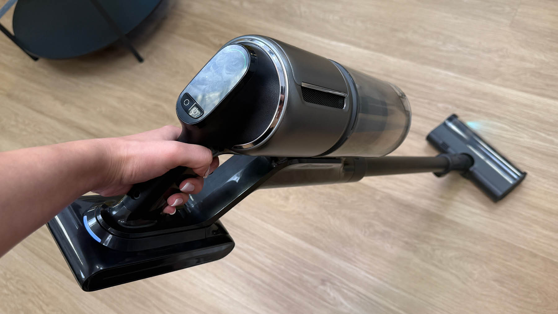

Dreame Z30DESIGN | So sieht der Dreame Z30 aus
Der Dreame Z30 sieht sehr edel aus und wurde qualitativ sehr hochwertig verarbeitet, obwohl er aus Plastik besteht. Die Metalloptik und das eingebaute Display werten den Akkusauger sehr auf. Die eleganten Grau- und Schwarztöne geben dem Z30 ein minimalistisches und zeitloses Erscheinungsbild. Der Akkusauger ist mit der CelesTect-Technologie ausgestattet, die mittels blauen Lichts dunkle Bereiche ausleuchtet und so schwer sichtbaren Staub sichtbar macht.
Dreame Z30Saugeinheit & Akku
Der Z30 verfügt über einen großzügigen transparenten Staubbehälter mit einem Fassungsvermögen von bis zu 0,6 Litern. Dieser lässt sich zum Entleeren und Reinigen ganz einfach mit einem Knopfdruck herausnehmen. Durch das transparente Material des Behälters lässt sich sein Füllstand jederzeit beobachten. Auf der Rückseite befindet sich ein austauschbarer Akku, der ebenfalls entnommen werden kann.

Wie bereits erwähnt, ist der Akkusauger mit einem Display ausgestattet, über das sich das Gerät ein- und ausschalten, zwischen drei verschiedenen Reinigungsmodi wechseln und die aufgesaugten Partikel nachvollziehen lassen. Der Eco-Modus ist optimal für leisen Betrieb und lange Laufzeit, der Auto-Modus erkennt mittels Sensoren die Verschmutzung und passt so die Leistung an, und der Turbo-Modus liefert maximale Saugleistung, jedoch bei kürzerer Laufzeit. Somit liefert das Display klare Informationen zur Akkulaufzeit und zum aktuellen Reinigungsmodus.
