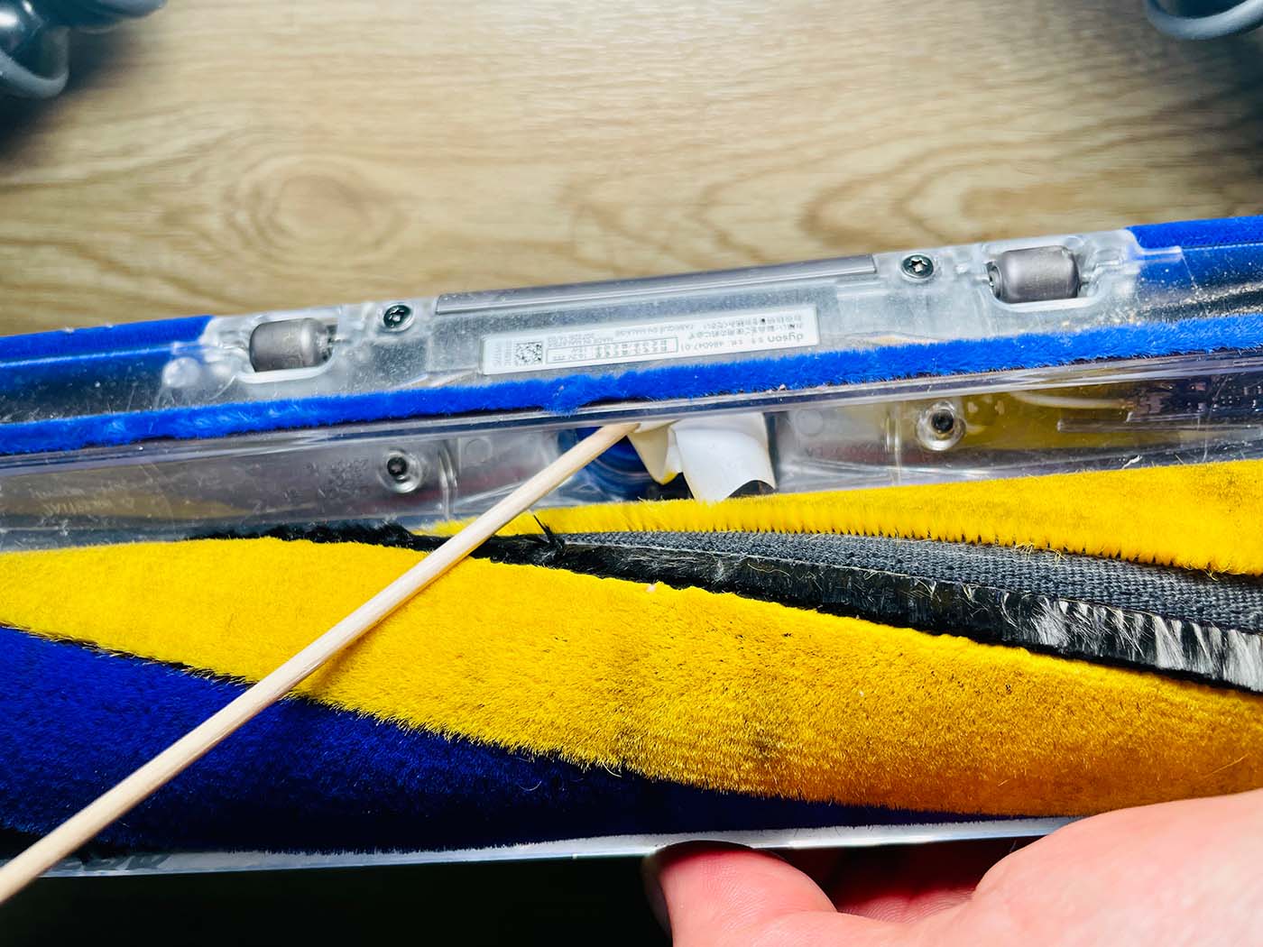

Akkusauger saugt nicht mehr: Bürstenaufsatz verstopft

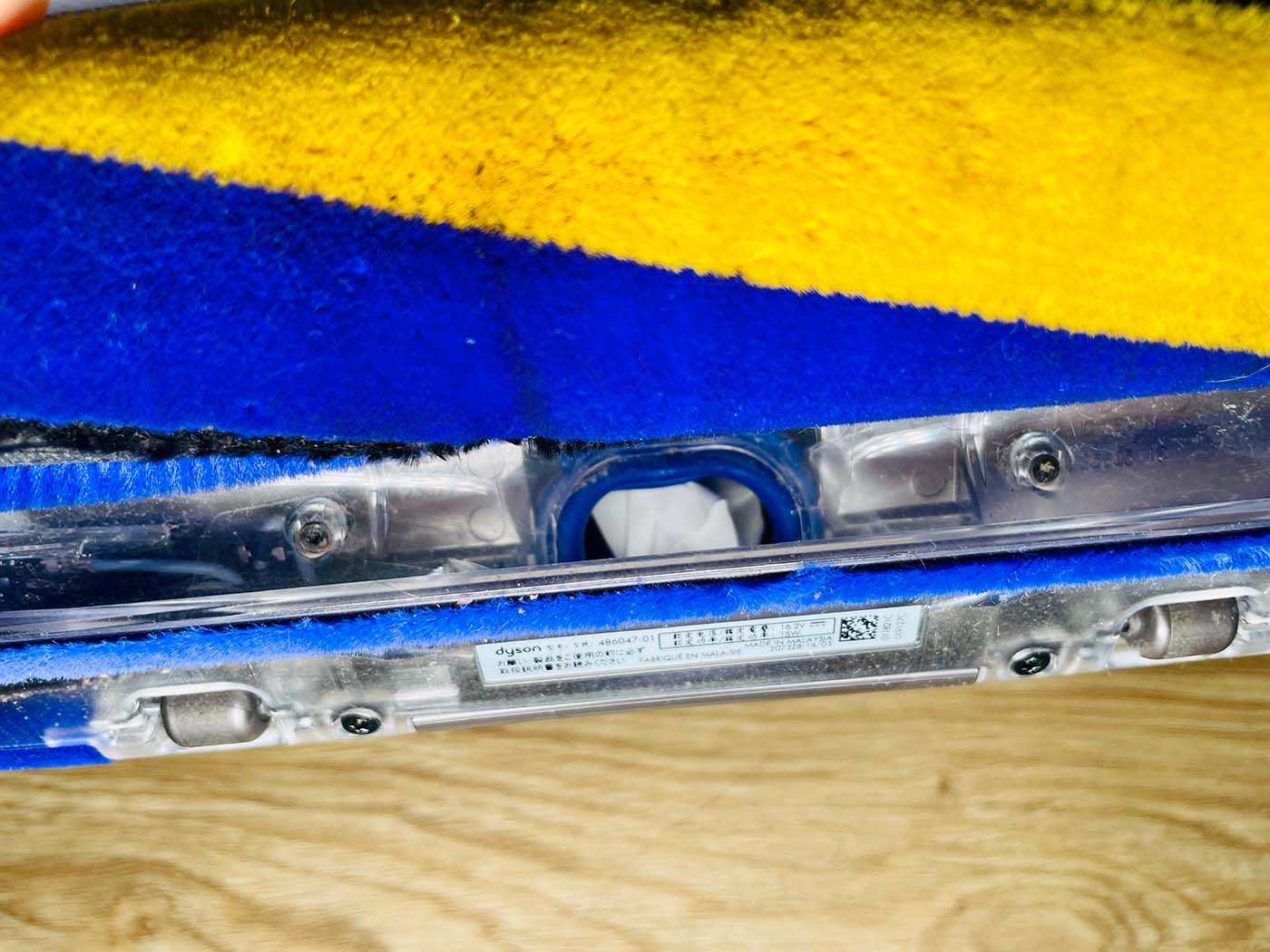

Ein Akkusauger besitzt im Regelfall einen motorisierten Bürstenaufsatz. Hier werden Verschmutzungen aufgenommen und zum Saugrohr befördert. Hier kann es direkt zu Verstopfungen kommen, wenn besonders große Partikel aufgenommen werden oder auch bei vielen kleineren Partikeln auf einmal. Daher sollte man als Erstes den Bürstenaufsatz abnehmen und prüfen, ob hier ein Fremdkörper den Weg versperrt. Je nachdem, wie eng der Saugschacht hier ist, kann sogar ein einfacher Papierschnipsel dafür sorgen, dass der Akkusauger nicht mehr saugt.
Da es manchmal recht schwer ist, mit den Fingern an die Verstopfung zu gelangen, nehme ich hierfür meist einen Holzspieß aus der Küche.

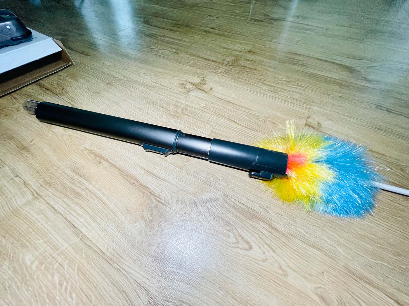

Akkusauger saugt nicht mehr: Saugrohr verstopft
Wenn keine Verstopfungen am Bürstenaufsatz zu finden sind, schaut man sich als Nächstes das Saugrohr an. Auch hier können sich Verschmutzungen festsetzen uns dafür sorgen, dass der Akkusauger keine Saugkraft mehr besitzt. Hier trennt man das Saugrohr einfach vom Hauptteil und dem Bürstenaufsatz und hält es gegen das Licht, um danach einen prüfenden Blick hineinzuwerfen. Sitzt die Verstopfung zu weit mittig, um sie mit den Fingern zu entfernen, kann man es auch mit einem langen Stück Draht oder etwas Ähnlichem versuchen. Hier ist gegebenenfalls auch etwas Kreativität gefragt.

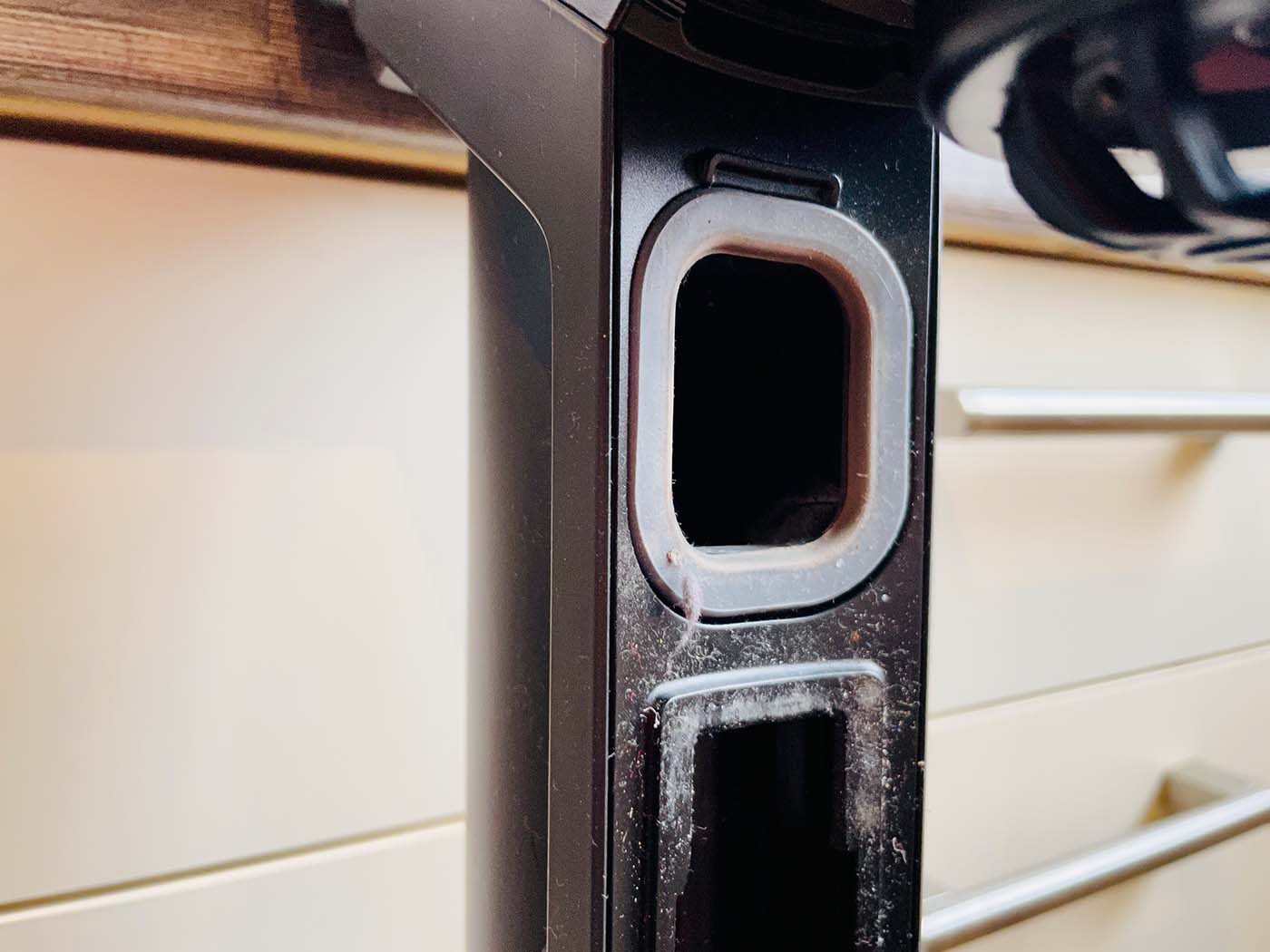

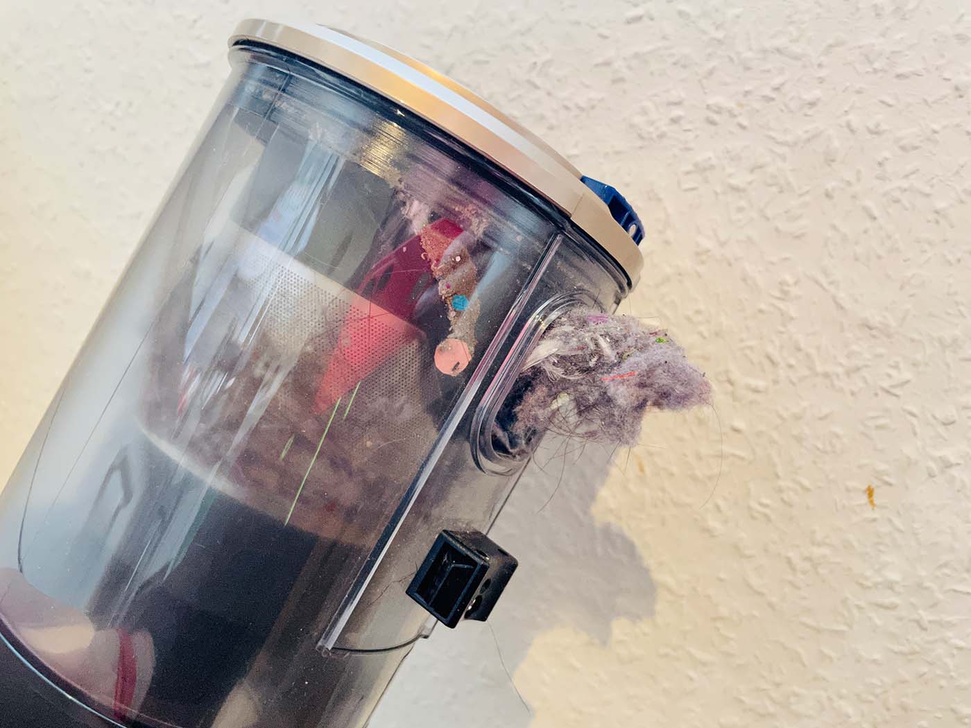

Akkusauger saugt nicht mehr: Staubbehälter-Einlass verstopft

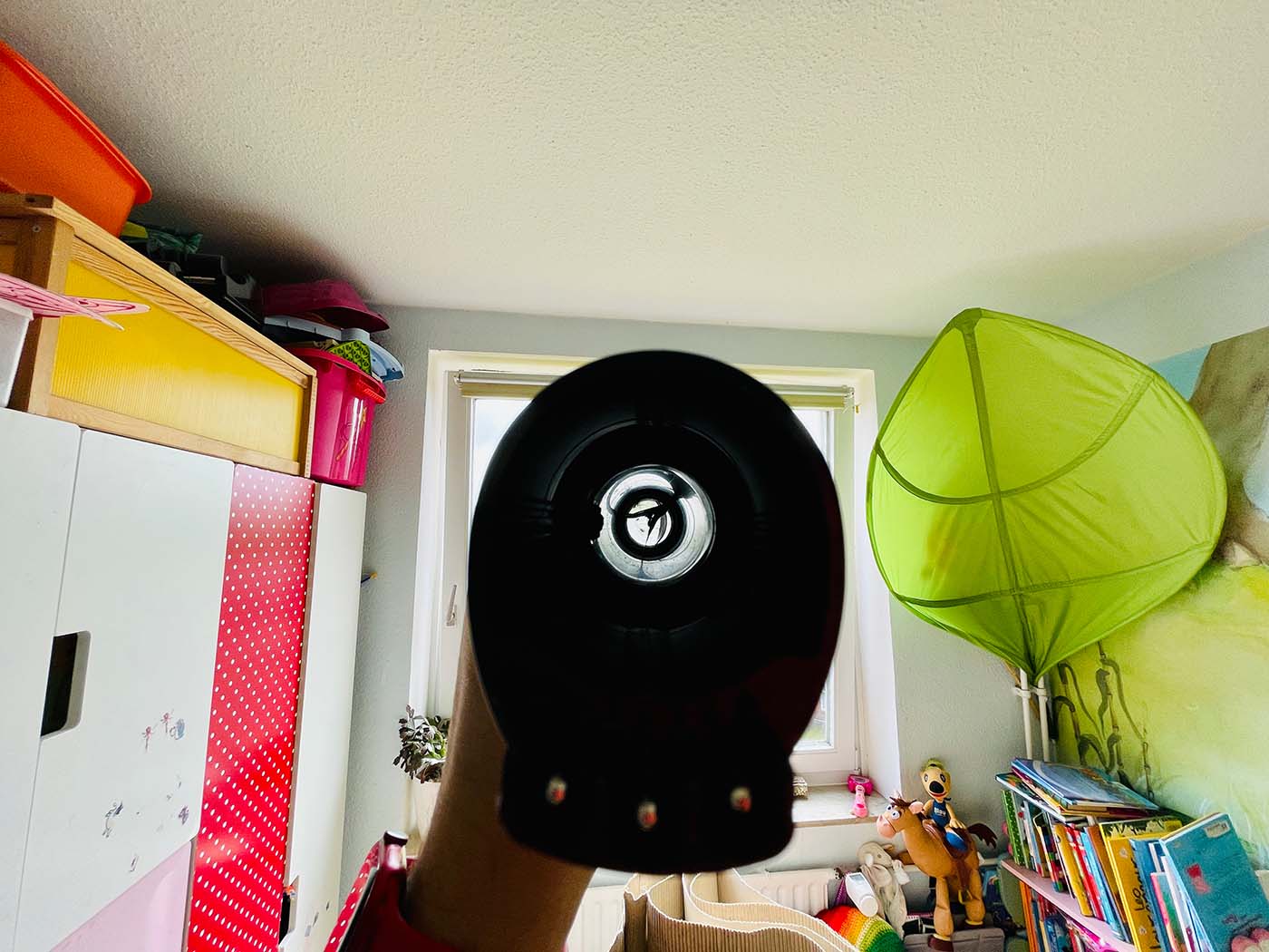

Hier kommen wir schon zu einer Fehlerquelle, welche viele Nutzer häufig nicht entdecken. Vom Saugrohr gelangt der aufgesaugte Schmutz über einen Einlass in den Staubbehälter. Saugt man viele, gröber Verschmutzungen gleichzeitig auf, kann es hier zu Verstopfungen kommen. Leider haben, besonders günstige Akkusauger, hier eine sehr schmale Öffnung, die recht schnell verstopfen kann. Meist ist der Verlust der Saugleistung hier mit einer höheren Frequenz des Sauggeräusches gepaart. Achtet also auch darauf, wenn sich euer Akkusauger beim Saugen anders anhört als gewöhnlich.
Die Verstopfung lässt sich hier im Normalfall sehr einfach mit der Hand entfernen, man muss sie halt einfach nur finden. Entfernt also den Staubbehälter vom Handteil des Akkusaugers und schaut euch dessen Einlass an. Prüft hierbei auch, ob sich die Verschmutzung nicht auf der Gegenseite am Handteil gebildet hat.
Je nach Akku-Staubsauger Modell kann auch ein falsches Einsetzen des Staubbehälters dazu führen, dass die Luft nicht richtig zirkuliert. Besonders günstige Akkusauger sind hier nicht immer die qualitativen Highlights und ermöglichen es überhaupt, den Staubbehälter falsch einzusetzen.

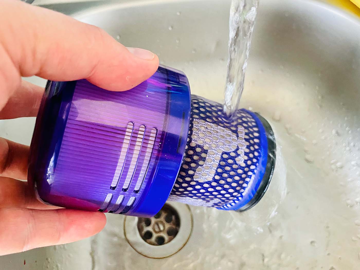

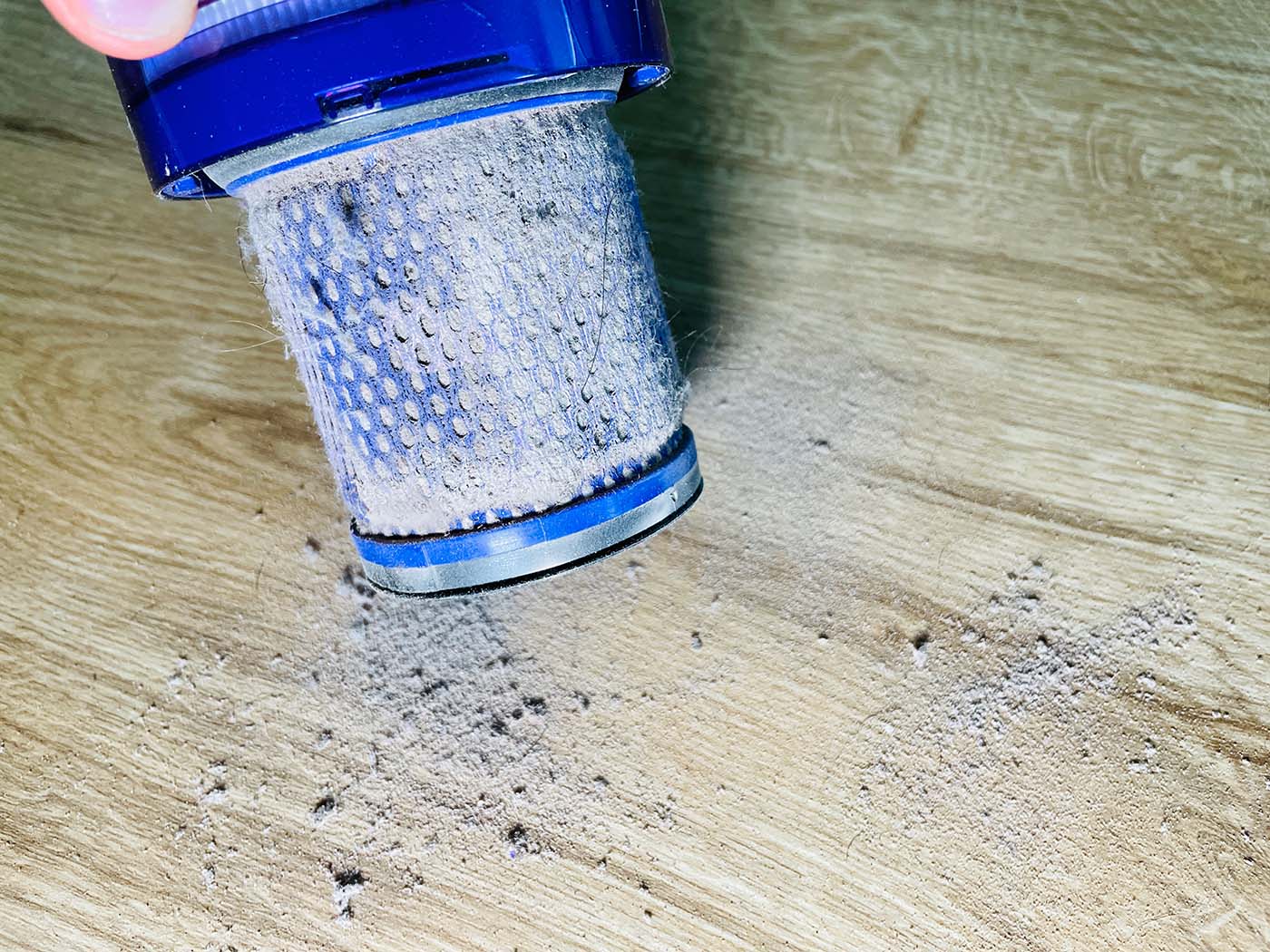

Akkusauger saugt nicht mehr: Filter verstopft
Um den aufgesaugten Staub nicht gleich wieder in den Raum zu pusten, besitzen Akku-Staubsauger einen oder mehrere Filter. Die meisten Hersteller geben Empfehlungen an, in welchen Abständen man den Filter wechseln oder auswaschen soll. Bei den auswaschbaren Filtern muss man darauf achten, diese nach dem Waschen wieder komplett zu trocknen. Nicht auswaschbare Filter lassen sich, je nach dem Grad der Verschmutzung, auch einfach ausklopfen.
Vergisst man die Wartung des Filters, so kann sich dies negativ auf die Saugleistung auswirken. Im Bekanntenkreis habe ich schon Filter in die Hände bekommen, die man unter all dem feinen Staub bereits nicht mehr richtig erkennen konnte. Nach der Reinigung des Filters war die Saugleistung häufig wieder so stark wie zuvor.
